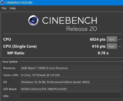

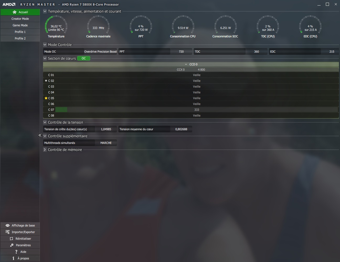

Chris_200x
Posté le 13-09-2021 à 22:28:16  profilanswer
HanakoLexie a écrit :
Chris_200x, vire CTR, sa pu la merde, et personne ici ne t'aidera comme tu le souhaite, passe sur du Curve bien plus rentable, parce que CTR il est bien gentil, mais ne il sait pas rendre un CPU rock stable, te fous des preset en mode yolo, bref... si tu débute, débute proprement, pas avec un logiciel d'assisté ^^
En plus il te met du TDC à 140 rien de mieux pour avoir un gros burn à plus de 100° en AVX youpi > https://imgbb.com/gM77v7s
CTR c'étais bien avec la 2.0 et PBO en même temps, tu pouvais simulé la fonction switch OC de la Dark Hero, mais la 2.0 n'a aucun mécanisme de protection, et les version ultérieur sont bugué avec le PBO activé. Bref, à tej. Si tu veux voir le test à l'époque > https://forum.hardware.fr/hfr/Overc [...] m#t2554565
Désolé, j'avais vu CTR en première page, je me suis dis qu'il fallait bien commencer par quelque chose.
J'ai tout repris à zéro, activé le PBO, passé les limites sur "Motherboard", activé Curve Optimizer.
J'ai mis -10 sur mes 2 meilleurs core
Selon  AMD Ryzen Master ce serait C05 (avec l'étoile) et C02 (le rond gris)
https://zupimages.net/up/21/37/8jh3.jpg
Par contre dans mon bios (Gigabyte X570 Aorus Elite) les core vont de 0 à 7. Donc je suppose que le 4 correspond à C05 ?
J'ai mis -30 sur les autres.
Je n'ai rien touché d'autre.
https://zupimages.net/up/21/37/18fo.jpg
Sur motherboard, ça doit chauffer pas mal, non?

Posté le 13-09-2021 à 23:29:19  profilanswer
Oui mais j'ai suivi ce qui a été dit en première page. Comme je n'y connais rien, j'ai suivi.
C'est ton score Cinebench apres PBO et CO ? Il me semble bien faible, c'est un score stock pour moi.
En effet, 6112 de ce que je lis.
Il correspond à quoi ce score ? Pour quel cpu ?
Comme celui dont on parlait: 5800x avec CBR20 en multi.
Ah ok le score me choquait mais je crois que les score sont totalement différents avec R23.
