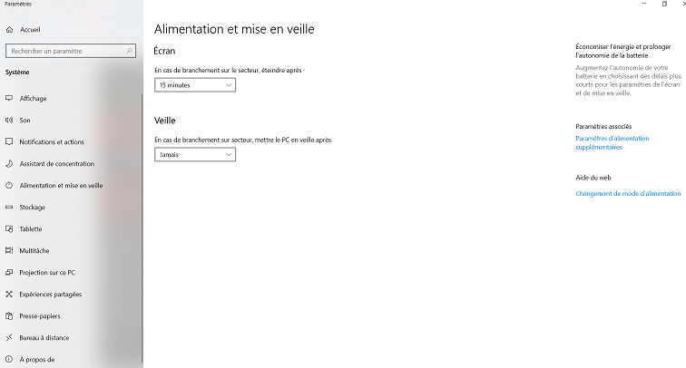

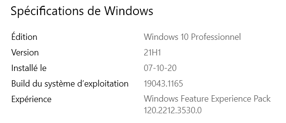

https://rehost.diberie.com/Picture/Get/f/48149
Pourtant je suis à jour  [:gratgrat]
https://rehost.diberie.com/Picture/Get/f/48150
n°2564976
Uriette
Passion Maïté
Posté le 02-09-2021 à 12:00:52  profilanswer
Ah tiens, faut que j'essaie aussi avec mon 5950X avec la jauge dans le menu Paramètres. :jap:
Merci pour le mini tips.
J'crois que j'ai déjà installé la 21H1, à voir si c'est relatif à cette mise à jour (si ça l'a retiré à partir de celle-ci) ou à la version Pro de Windows.
En espérant que je l'ai toujours... :o

fabroo a écrit :
On en avait déjà parlé précédemment de ce réglage invisible chez moi  :pt1cable:
Tu as installé le pilote chipset AMD B550 ?
n°2564983
fabroo
Je ne suis pas roux ^^
Posté le 02-09-2021 à 15:07:44  profilanswer
Oui depuis toujours ( version X570 pour moi ) , et je l'ai MAJ il y a quelques jours  :pt1cable:
Message édité par fabroo le 02-09-2021 à 15:08:22

fabroo, si tu n'as pas la barre d'ajustement dans les paramètres Windows, va sur ton Panneau de Configuration via la recherche, et regarde les paramètres d'alim et bascule-le en "Utilisation normale".
La barre devrait apparaitre normalement. Je ne l'avais pas car j'étais en Performances élevées et en basculant en "Utilisation normale", là elle est apparue. :)
Je vais évaluer si ça a un impact sur mon 5950X. ;)
Ahh merci , çà à marché  [:cerveau charlest]  :jap:

Pour ceux qui ont des soucis et qui n'apprécient pas beaucoup les pics de températures et de charges brutales récurrentes...
Je vous conseille de faire comme j'ai dit à fabroo hier car franchement ça a radicalement changé le comportement de mon 5950X et j'ai chuté en températures tout en ayant aussi remonté légèrement mes valeurs de PBO vers le haut sans aucune perte de performance, y compris en jeu ! :)
Allez dans le Panneau de configuration -> Système -> Option d'alimentation et choisissez bien le profil "Utilisation normale". Au cas où, vérifiez bien que pour le % d'utilisation de l'UC dans les paramètres avancés de ce mode soit à 0%, et le maxi à 100%.
Ensuite dans les paramètres Windows 10, rendez-vous dans Système -> Alimentation et mise en veille et vous devriez voir une barre avec 3 niveaux. Mettez-là sur Économies d'énergies.
Et maintenant votre CPU va rester à fréquence stable, et spikera bien moins. Et en idle bah ça va aussi se ressentir. Vous gagnerez en T° en idle et charges légères tout en restant tout aussi performant. EN bench genre R20 et R23 + jeux j'ai perdu aucune perfs, puisque le PBO reste actif bien évidemment. :)
J'ai pu repasser mon 5950X avec 165W en PPT, TDC 130 et EDC 140, CO -15 All Cores, Scalar en x10, avec quand même une sécurité Throttle à 85°C.
Temp maxi après un loop de 15 min R23 80°C maxi. Score quasi 28000 All Core et 1581 en Single. Donc de jolis résultats. Je passe sur un H170i Elite Capellix qui sera en Push Pull avec 6 ventilos de 140mm et une AX1600i en alim, je vais essayer de m'amuser et taper de gratter un peu plus de perfs en single et all cores. :miam:
Du coup, si ça peut aider quelques personnes... :jap:

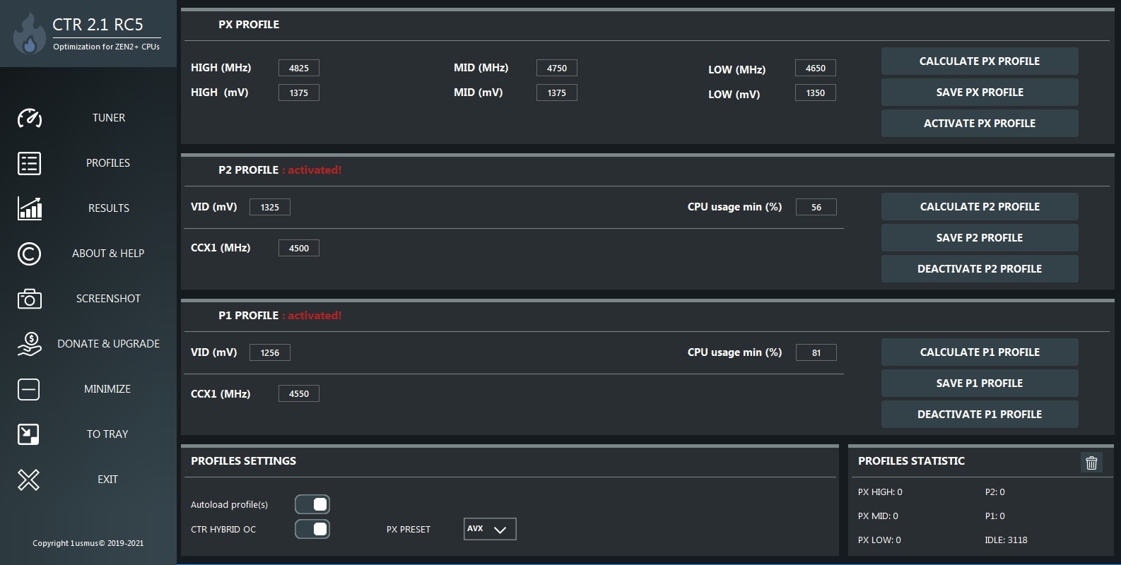

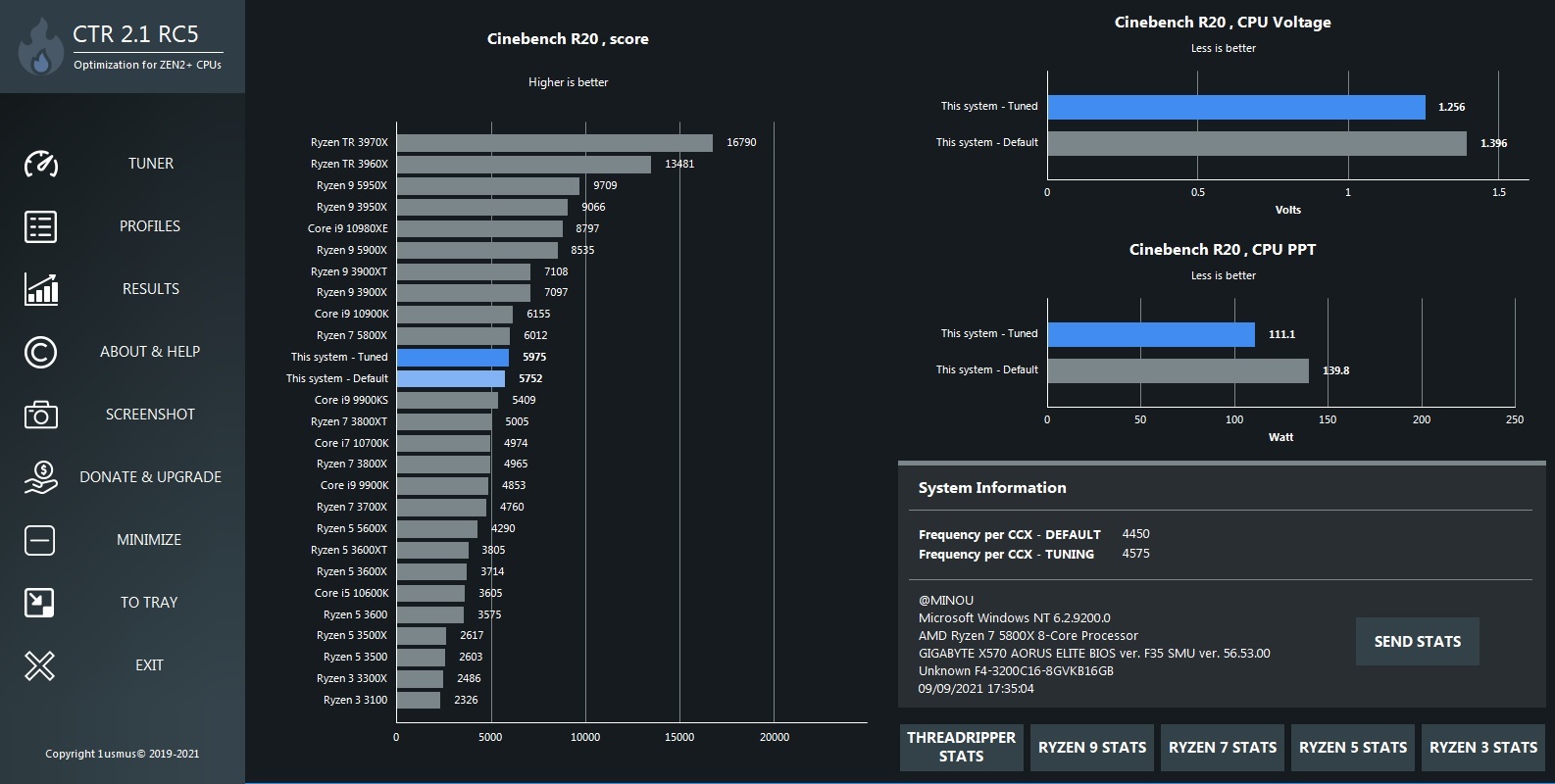

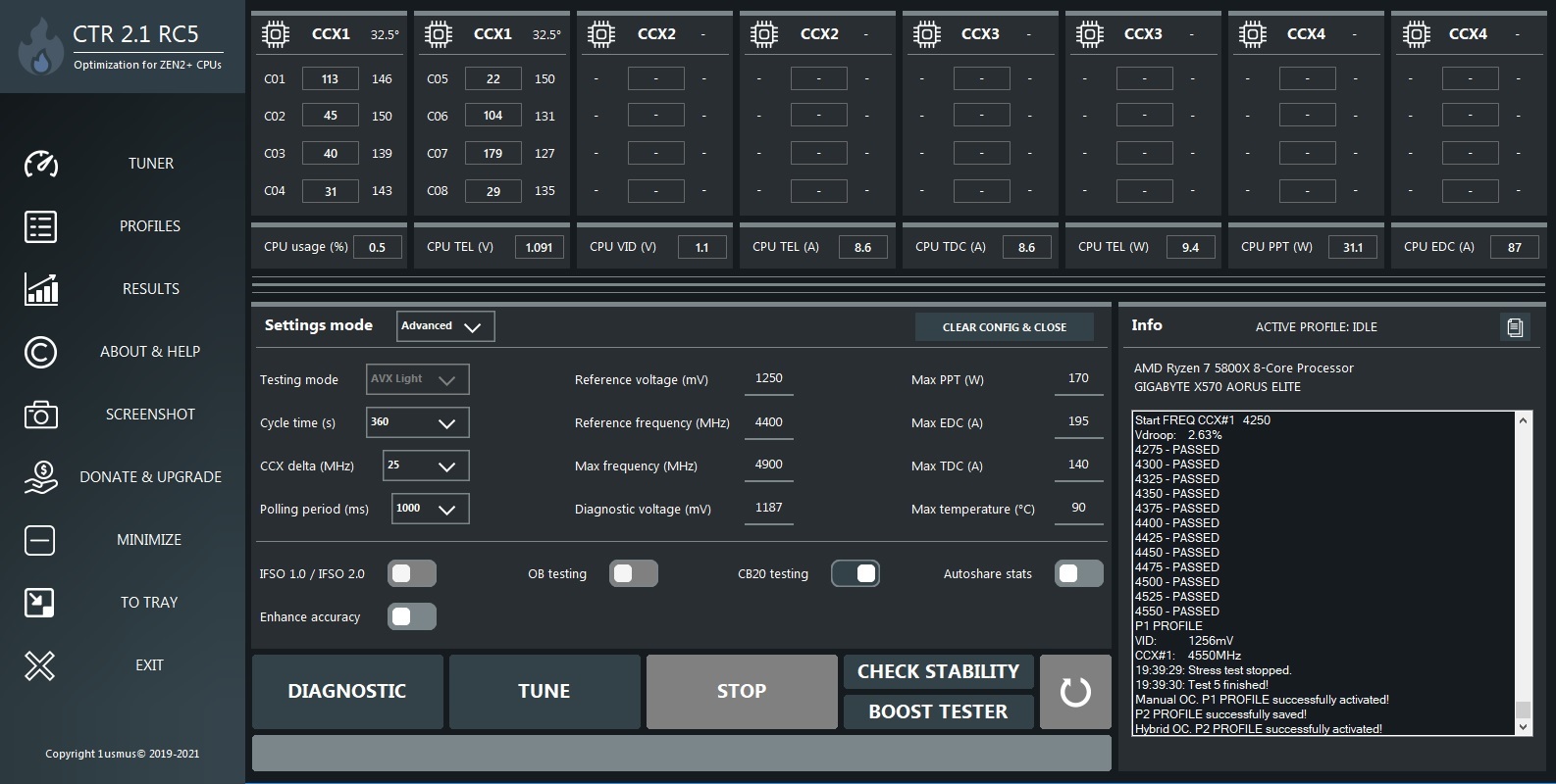

Bonjour à tous
Débutant dans l'overclocking, je me suis lancé avec Clock Tuner for Ryzen pour mon 5800X en suivant le lien du tuto donné dans ce topic.
Les résultats :
Your CPU is BRONZE SAMPLE
J'ai sauvegardé le profile 1 et je l'ai activé
J'ai modifié le profile 2 avec les infos du log comme expliqué dans le tuto
Recomended values for overclocking (P2 profile):
Reference voltage: 1325 mV
Reference frequency: 4500 MHz
puis sauvegardé le profile 2 et activé
https://zupimages.net/up/21/36/fotv.jpg
https://zupimages.net/up/21/36/o74q.jpg
https://zupimages.net/up/21/36/id8v.jpg
Est-ce que ça vous parraît correct ?
Est-ce qu'il y a des choses à modifier ?
J'attends vos commentaires.

Chris_200x, vire CTR, sa pu la merde, et personne ici ne t'aidera comme tu le souhaite, passe sur du Curve bien plus rentable, parce que CTR il est bien gentil, mais ne il sait pas rendre un CPU rock stable, te fous des preset en mode yolo, bref... si tu débute, débute proprement, pas avec un logiciel d'assisté ^^
En plus il te met du TDC à 140 rien de mieux pour avoir un gros burn à plus de 100° en AVX youpi > https://imgbb.com/gM77v7s
CTR c'étais bien avec la 2.0 et PBO en même temps, tu pouvais simulé la fonction switch OC de la Dark Hero, mais la 2.0 n'a aucun mécanisme de protection, et les version ultérieur sont bugué avec le PBO activé. Bref, à tej. Si tu veux voir le test à l'époque > https://forum.hardware.fr/hfr/Overc [...] m#t2554565
