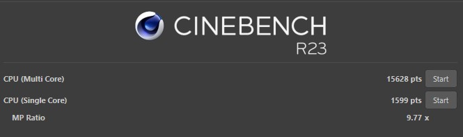

Un test rapide de mon ancien 5800X >
https://ibb.co/4268CKG
https://ibb.co/qxNnnc8
Le nouveau est large plus perf donc aucun sens de foutre des bench de celui actuel, autant mettre ceux d'une puce lambda.
Le nouveau 5800X > https://ibb.co/26MCWJj et https://ibb.co/SdwYrVB avec le CO bien entendu, te reste plus qu'a compare vs stock.
Message édité par HanakoLexie le 26-08-2021 à 14:29:42

Posté le 26-08-2021 à 14:36:09  profilanswer
En température tu gagne rien car ton 5800X ira toujours cherche le max fréquence pour 80-85° voir pour certain 90°. Donc meme -30 all core vs -10 tu aura exactement la meme température mais pas la meme fréquence. SI tu souhaite diminué la température il te faut jouer avec EDC/TDC mais un mauvais réglage = baisse de performance.
Manuel c'est bien sans être bien, je veux dire par la que c'est cool car ton CPU ira pas faire de gros burn quand tu ouvre chrome ( et encore y'a des méthodes pour pas que sa arrive ) mais tu perd ton boost. Avec le PBO tu chauffe plus qu'en manuel mais au moins tu garde tes boosts.
Pour la conso dans l'ensemble c'est moins gourmand l'oc fixe.
Perso, pour avoir fait OC fixe a 4775 vs PBO2 bien réglé stable, c'est kiff kiff, pour moi l'algo d'amd fait super bien le taff y'a rien à dire dessus et c'est le PBO + Curve qui l'emporte si je doit faire le pour et le contre.

https://img.super-h.fr/images/e3c73 [...] d00925.jpg
Sur les tests CB23, j'ai eu des boosts max à 4850MHz avec une moyenne de 74° en multi et 50° en single (à vue de nez) et il fait assez chaud chez moi là.
Etant donné que j'ai aucune référence pour savoir si c'est bien ou pas, je me fierai à vos retours pour savoir s'il y a mieux à faire surtout si y'a moyen de faire baisser les températures en fait.
Merci ! :jap:
Pour que tu puisses comparer, je viens de faire un test, -5 sur les meilleurs coeurs, -20 sur les 4 autres, boost +100Mhz ( là où j'ai les meilleurs scores), 75A et 115A, le reste en auto:
CB23 15404pts ( pas fait le single, trop long)
CPUZ : 684pts et 6936pts
n°2564712
Merci BORDEL !
Okay, pour le coup, je vais pas me faire plus chier que ça tant que ça tourne.  :jap:
