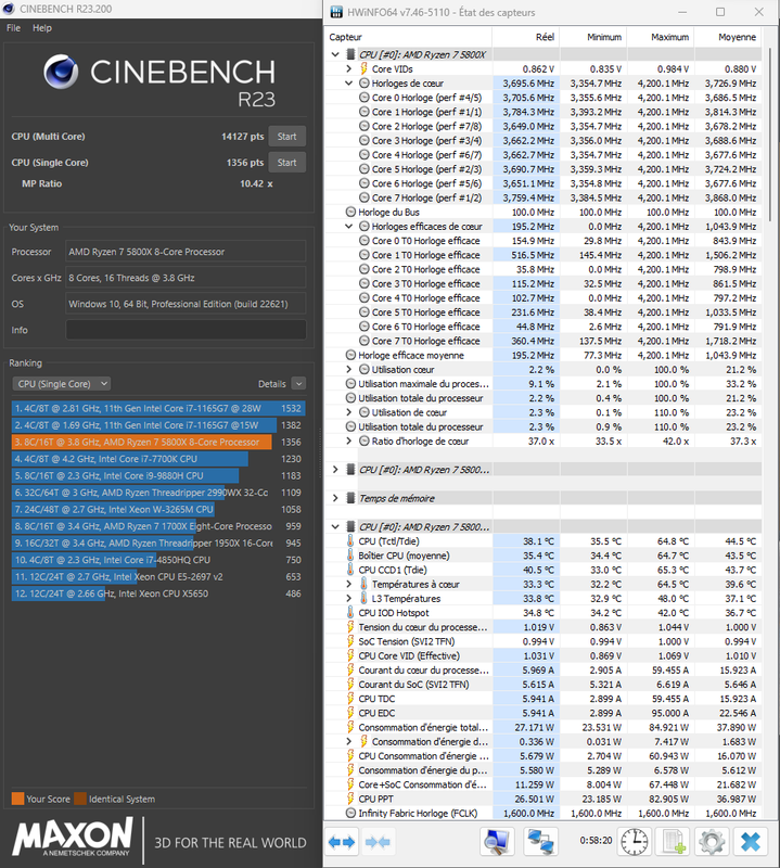

Posté le 13-06-2023 à 22:05:59  profilanswer
Bonjour,
afin de controler un peu ce 5800x
PPT:95
TDC: 65
EDC: 95
Negative offset 650mhz
Co -30 sur les cores
4.2Ghz sur tous les cores en charges
AIO 360 Pure Loop
https://i.postimg.cc/Wbbf7033/Capture-d-cran-2023-06-13-215524.png
n°2588596
Umi
Posté le 13-06-2023 à 22:13:48  profilanswer
Ah oui à il est contrôlé c'est certain :d
C'est quand même dommage de le brider autant, notamment le Negative offset dont je ne vois pas l'intérêt, à part niquer les perfs en charge légère.
n°2588597
mtq
Posté le 13-06-2023 à 22:20:12  profilanswer
Car après si je laisse l’overdrive libre il monte à 4850 avec un sacré vcore … avec la température et le bruit qui va avec … et avec Windows sa monte et descend sans arrêt . Très chiant. J’ai choisi le confort avec le silence et la ratio conso/perf

Umi
Posté le 14-06-2023 à 14:36:31  profilanswer
Luzog a écrit :
Avec ces cette chaleur, un 5800x avec PBO et sous water prendre facile plus de 80° aussi.
Ce CPU chauffe, c'est un fait. J'ai un alphacool eisbear en 280mm et avec le PBO ça chauffe quand même pas mal.
Oui il chauffe, je ne dis pas le contraire, et on en a déjà discuté maintes fois, le problème de cette puce est surtout l'échange thermique sur une si petite surface, ainsi les 5900X sont plus faciles à refroidir car la puce est plus grande.
Je viens de faire un run ST et MT de CBR23, le CPU chauffe (mais moins que @ stock) mais je n'entend presque pas les ventilos (car j'ai bien réglé la courbe dans le BIOS).
Voici mes métriques.
Voir ma config pour le détail; notamment le modèle de ventirad.
https://i.imgur.com/9bJmO5d.png
PBO configuré ainsi:
PPT 130
EDC 110
TDC 85
CO à -30 all cores
À comparer avec les scores de mtq, je fais +17% en ST et +12% en MT, c'est loin d'être négligeable, surtout en ST, et c'est dû au boost override négatif.
C'est dommage car en ST le CPU chauffera peu, donc c'est un bridage qui n'apporte aucun gain, seulement des pertes.
@mtq si tu veux absolument baisser les températures il vaux mieux diminuer PPT TDC et EDC (ce que j'ai fait) puisque là on diminue les limites de consommation. La fréquence s'adaptera automatiquement, c’est là tout l'intérêt de PBO.
Message édité par Umi le 14-06-2023 à 14:39:00
n°2588624
Luzog
Posté le 14-06-2023 à 17:10:18  profilanswer
Oui, enfin, t'arrive surtout à avoir du -30 sur tous les cœurs, c'est ça qui fait que t'as des score aussi haut.
Sur mon 5800x, impossible d'avoir même -10 sur tous les cœurs.
Le CO fait bien descendre les températures du CPU.

n°2588631
mtq
Posté le 14-06-2023 à 19:32:30  profilanswer
je suis en train de refaire quelques tests justement. Mais 1.350 au vcore et 85° tu a ... c'est énorme aussi. Ma tour est sur le bureau et je ne veut pas avoir un avion de chasse a coté.
n°2588632
Umi
Posté le 14-06-2023 à 19:52:20  profilanswer
J'ai ma tour aussi sous mon bureau, là je suis à 30 cm, les ventilos deviennent légèrement audibles (et encore, dans un environnement calme) pendant un cinebench, mais rien d'extraordinaire, ma CG est nettement plus bruyante par exemple, ou même une console de jeu type PS3 ou PS4.
85°C en charge lourde, non ça n'a rien d'énorme pour un 5800X, surtout avec ces températures (je suis en PACA il fait chaud). La limite fixée par AMD c’est 90°C, et le 5700X est autorisé à monter à 95°C (c'est comme ça chez AMD, les CPU 65W ont le droit de chauffer plus que les 105W).
Le vcore je ne m'en préoccupe pas puisque c’est géré par PBO, et différent pour chaque CPU, mais en quoi 1,35V serait un problème ?
Message édité par Umi le 14-06-2023 à 19:53:28

Salut.
Pourquoi sans toucher au bclk j’atteins les 4450 sans throttle avec mon 5800x3d, et 4330 avec throttle avec bclk à 102.
Je comprends vraiment pas…
Le tout sous cinebench r23.
C’est frustrant.
Watercooling custom largement bien dimensionné.
Message édité par coil whine le 28-06-2023 à 21:31:24

Ma tuf gaming b550m semble ne pas aller plus haut que bclk 102,5.
Ça me paraît vraiment bizarre. Au delà j ai la led ram, alors que je veille bien à baisser la fréquence ram pour pas trop dépasser la fréquence xmp…
n°2588961
