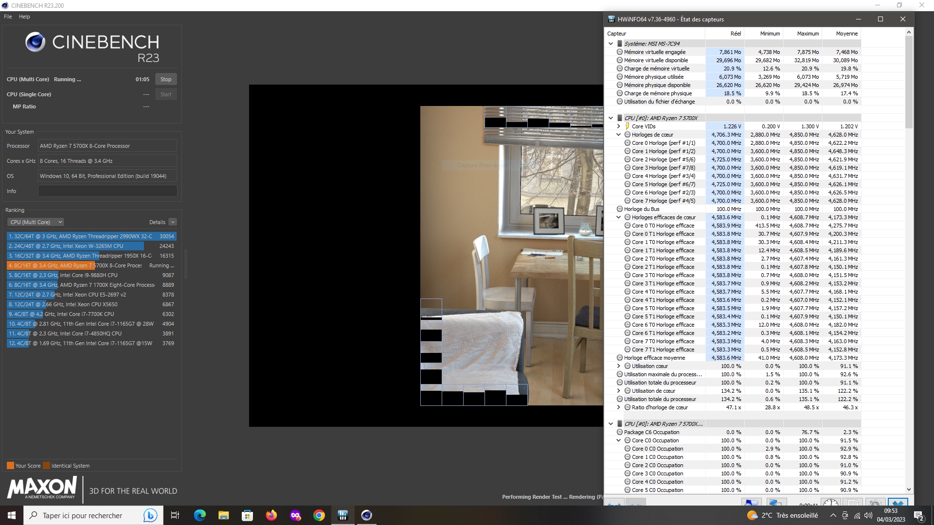

oops, ça je veux bien voir , 8 fois 4640Mhz avec 'seulement' 90A en TDC  pour CB23
perso je suis à 8 fois 4625/4620  avec 95A en TDC
par contre, pour l'établir  et en tirer élements comparatifs, il te faudra procéder comme je fais , c'est à dire tu screenes les Effective 1/2 seconde avant la fin du run , si tu le fais une demi seconde trop tard, le cpu est tres rapide à abandonner ses Effective en cours.
vois qq posts plus haut , on en avait pas mal discuté avec Umibozu.
https://forum.hardware.fr/hfr/Overc [...] m#t2585460
dans mon cas il démarre effectivement à 8*4700 mais descend tres vite à 8*4650 et perd encore 25Mhz sur la durée du run.  c'est tres visible dans le screen. Avec pourtant 95A donc  je voudrais bien voir un 8*4640 *en fin de run* avec 90A TDC

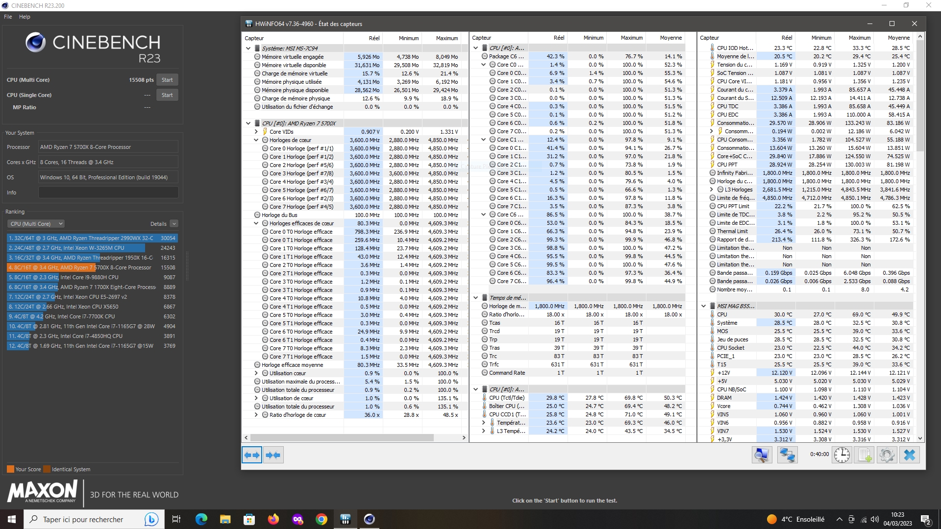

HWinfo ne fonctionne plus chez moi, test avec des versions précédentes idem: une idée du problème?

Voilà ce que ça donne
PPt 130w TDC 90A et EDC 110
A noter que c'est pas le TDC qui limite chez moi mais le PPT et le EDC.  Toutes le puces sont différentes et il n'y a rien de surprenant à ce que ça ne corresponde pas tout à fait aux données relevé avec ton cpu
Fréquence en charge par hwinfo  4700/4725 mhtz   ( les pointes à 4850 c'est du furtif )
Fréquence effective ( qui n'est qu'une moyenne incluant le phase de " veille " entre chaque rendu ) un peu plus de 4580 mhtz
A noter d'ailleurs que Ryzen master me donne 50 mhtz de moins comparé à hwinfo, soit 4650 mhtz en charge dans les mêmes conditions.  Qui croire  :??:
Screen en cours de bench, peu de temps avant la fin
https://rehost.diberie.com/Picture/Get/t/155095
Screen final
https://rehost.diberie.com/Picture/Get/t/155096
Par contre ma ram n'est qu'en XMP et pas du tout optimisée ( à savoir 3600 20 20 20 16  )
Ce qui pourrait expliquer les écarts de score avec Umibozu

https://i.imgur.com/tFVSvT4l.png
Et le screen final pour le score:
https://i.imgur.com/XDARABPl.png
Ces réglages me satisfont, je suis à moins de 200 points de mon score max (15938) obtenu avec le même CO et boost mais sans limiter PPT & co, soit 98.77% des performances sous CBR23 (et 100% sur des tâches plus légères).
Le CPU n'atteint jamais 80°C, ce qui a pour conséquence de rendre la ventilation bien moins bruyante (j'ai réglé la courbe pour vraiment dépoter au delà de 80°C justement).
Je peux obtenir un score aux alentours de 16000-16100 mais c'est au détriment du boost sur les charges légères donc je préfère le compromis actuel.
