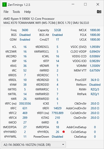

nikko02
Posté le 22-11-2021 à 16:42:40  profilanswer
Stable a 3600/ 1.45V timing xmp et gmt off 2t J'arrive pas a tenir le gmt off 1T, error 4, si j'ai bien compris je dois monté le ClkDrvStrength ?
Message édité par nikko02 le 22-11-2021 à 16:42:52
mon topic de ventes  http://forum.hardware.fr/forum2.ph [...] w=0&nojs=0

HanakoLexie a écrit :
Non c'est seulement pour GDM OFF, le 2T vs 1T c'est de la tension principalement, la qualité du PCB/IC. Clk ne fera rien donc. Et c'est deja bien 2T vraiment bien.
Post zentiming avec le test gdm 1t voir stp ?
merci
https://i.ibb.co/gM4FTWg/Zen-Timings-Screenshot2.png
l'etape suivante c'est resserrer les timings je suppose
Message édité par nikko02 le 22-11-2021 à 19:23:23

Posté le 22-11-2021 à 19:16:39  profilanswer
Ok, en premier essayer vDIMM 1.5 voir si tu stress plus longtemps avant d'avoir une erreur, ensuite si t'es toujours pas stable joue avec Clk jusqua 60 et si toujours pas Clk jusqu'à 60 et Cso jusqua 30 mais je pense que c'est un soucis de tension, ta un kit 3200 donc bon y'a pas de miracle malheureusement.
Mon topic Achat/Vente -- ComputerLabs sur discord https://discord.gg/qhzkhrx -- https://computerlabs.fr -- Akex pour les intimes --

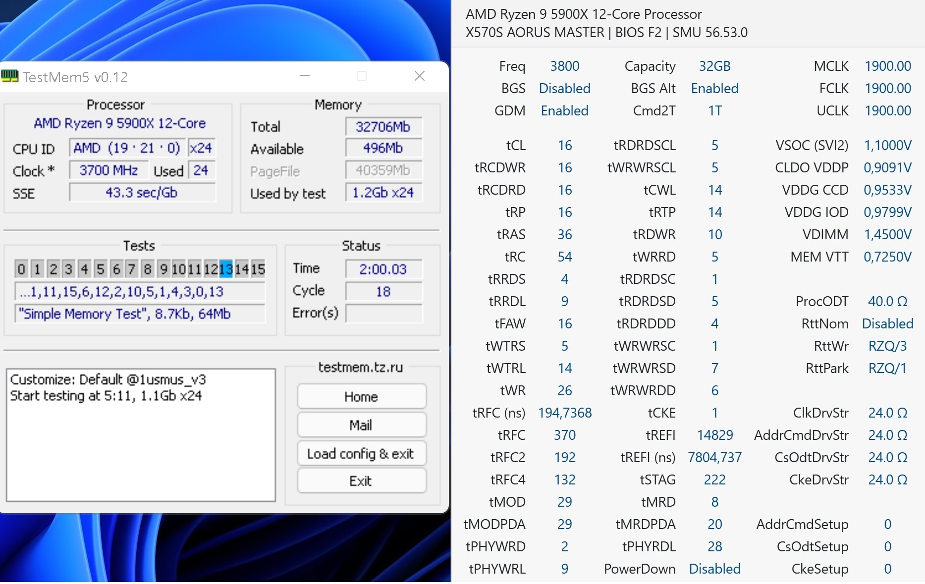

Posté le 23-11-2021 à 07:15:53  profilanswer
il semblerait que je tienne les bons réglages
https://rehost.diberie.com/Picture/Get/t/53945
tCL           16
tRCDWR    16
tRCDRD     16
tRP           16
tRAS         36
tRC           52
tRRDS         4
tRRDL         9
tFAW         16
tRFC         370
tCKE           1
ProcODT     40
VSOC            1.1v
cLDO VDDP    0.9
VDDG CCD     0.95
VDDG IOD     0.975
VDIMM          1.45v
le reste je vais laisser comme ça (auto) , si c'est stable je suis super content
idéalement j'aimerais baisser le tRFC et le VDIMM ... mais bon ça ira
Message édité par davids le 23-11-2021 à 07:22:41
tCL           16
tRCDWR    16
tRCDRD     16
tRP           16
tRAS         36
tRC           52
tRRDS         4
tRRDL         9
tFAW         16
tRFC         370
tCKE           1
ProcODT     40
VSOC            1.1v
cLDO VDDP    0.9
VDDG CCD     0.95
VDDG IOD     0.975
VDIMM          1.45v
J'aurai bien poussé tCL14 si ta la motivation, 1.45v c'est quand même touchette pour nos kit mais bon c'est la préférence de chacun sur ce sujet là.
Si tu reste sur tCL16 essaye de changer ceci :
tRRDL > 5
tRDRD / tWRWR SCL > 4-4 dans un premier temps, puis si stable 3-3 puis 2-2 en n'oubliant pas de faire quelque bench entre chaque pour s'assuré du gain. Une moyenne sur 10 bench AIDA pour être certain suffit.
tRFC = Je comprend pas la formule que tu a utilisé, si ton tRC est sur 54 alors tu dois faire 54x6 ou 54x7 ou x8 ou ce que tu veux mais pas autre chose que tRC multiplié par X
tRFC2/4 = Du coup à revoir car tRFC pas bon.
Je vois que ta le GDM sur ON, c'est dommage, tu pénalise ton tPHYRDL qui est sur 28 probablement sur les 4 cannaux et d'autre timings caché non accecible dans le bios. Après je peux comprendre que sa peut demandé d'avantage de temps si ton combo a besoin d'etre configuré niveau Clk/Cso DrvStr mais en général sur les E-Die ça passe sans effort contre de la tension.
Je présume que ta pas de sonde de température sur le kit de RAM ?
Quoi qu'il en soit, pour un kit 3200Mhz j'ai envie de dire que tu t'en sort bien :) Mais réfléchi y quand même, comme je dis souvant, les petit % gagné en OC à droite à gauche font au final de gros % ^^

davids
Posté le 23-11-2021 à 08:06:21  profilanswer
ça veux dire quoi touchette ? pas assez haut ?
du coup, je vais passer le tRFC @ 54*6 (324) ou 54*7 (378)
tRFC2/4 j'ai laissé auto
c'est un kit 2*16 3600 que j'ai
Message édité par davids le 23-11-2021 à 08:12:49

c'est à dire que jusqu'ici je me contentais de regler les timings de bases (comme à l’époque de la DDR2 et 3) sans trop regarder le reste , pensant que ça irait
là depuis une semaine, j'ai compris pas mal de truc et je vais essayer de m'y mettre mais je vais rester sur ces réglages de bases (sinon ça va me prendre trop de temps) :
tCL           16
tRCDWR    16
tRCDRD     16
tRP           16
tRAS         36
tRC           52
tRRDS         4
tRRDL         9
tFAW         16
tRFC         370
tCKE           1
ProcODT     40
VSOC            1.1v
cLDO VDDP    0.9
VDDG CCD     0.95
VDDG IOD     0.975
VDIMM          1.45v
merci

merci pour ta patience HanakoLexie
on te demande tous la même chose  :jap:
Pas de soucis.
J'ai bien un dernier conseil à te donne, qui demande pas trop d'effort, si tu fait le Curve Optimizer avec ton CPU, c'est de tombé au maximum stable le vSOC et quelque crant VDDG CCD et IOD de manière a gagné quelque watt sur la puce qui ce répercute donc sur le boost du CPU, s'il te reste un peu de patience voilà ^^
Par exemple sur mon sample, grosso modo j'ai gagné 30-40mhz all core, sur un 8 cores c'est correct, mais si tu fais ça sur un 12C c'est encore plus beau ^^
Voilà voilà, good job, c'est toi qui a tous fait après tous :)

bon en baissant le tRC à 52 (54 avant) et le tRFC à 312 (52*6) ça plante
tRC = tRAS + tRP (+/-2)
je reteste tRC 52 et tRFC 364 (52*7)
Message édité par davids le 23-11-2021 à 13:18:16
n°2568490
HanakoLexi​e
Bouffe une chaise
Posté le 23-11-2021 à 14:00:18  profilanswer
Pourquoi +/-2 ??
n°2568492
davids
Posté le 23-11-2021 à 14:19:02  profilanswer
me semblait avoir lu ça
tRC 52 et tRFC 364   ça passe  tRFC2 et 4 sont en auto
du coup pour le calcul c'est ça :
tRFC multiple de tRC
tRFC 2 = tRFC / 1.346
tRFC 4 = tRFC 2 / 1.625
Message édité par davids le 23-11-2021 à 14:29:42
Oui c'est exact, ne laisse pas en auto, tRFC2/4 ne en général y'a 0 soucis avec si tu suis bien la formule dont t'en prive pas :)

J'ai upgrade mon CPU , de 5600X à 5900X  :D
Suivant tes conseils dans ce topic j'ai mis le tCKE à 1 au lieu de 0 en auto , du coup mon tPHYRDL est passé de 28 à 26  :love:
Merci  :jap:

fabroo a écrit :
Hanako  :hello:
Merci  :jap:
https://rehost.diberie.com/Picture/Get/f/53976
Tu le ressens où?

Bordel a écrit :
Tu le ressens où?
Gain en bench mémoire à priori ( j'avais mis le TRC à 52 juste avant ).
Faut voir çà avec Hanako , me semble que c'est le réglage opti ( le tPHYRDL à 26 ).
Message édité par fabroo le 23-11-2021 à 18:30:56
Dac, 28 ici, tRC => 56 à son plus bas :/
