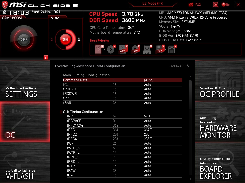

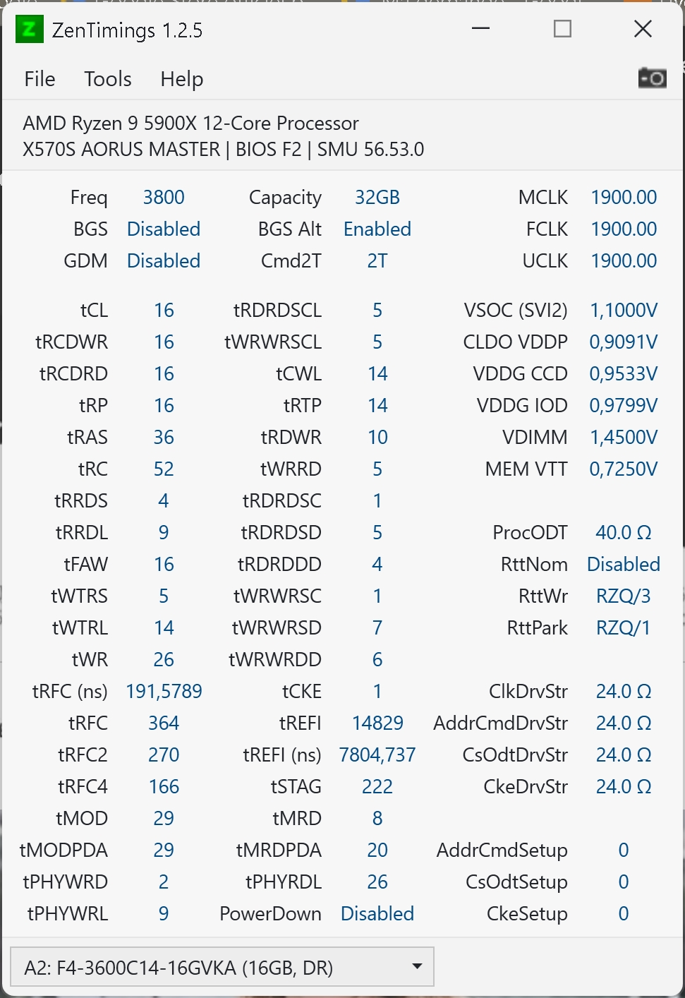

davids a écrit :
en réglant tRFC2/4 suivant la régle et non en auto
en réglant GDM sur Disabled 2T
je suis moins perf que avant (voir plus haut)
https://rehost.diberie.com/Picture/Get/t/54019
Moins perf c'est a dire ? Voir plus haut ? Voir quoi ? °^
moins perf sur cinebanch R23 et aida64 test mémoire
mes scores diminuent depuis que je suis passé tRFC2/4 en manuel et GDM disabled 2T
n°2568567
HanakoLexi​e
Bouffe une chaise
Posté le 24-11-2021 à 11:54:28  profilanswer
Tu m'aurais dit seulement AIDA j'aurai pas dis, mais CBR23 il s'en fous de la RAM, la fréquence arrivé un stade il en profite plus, et les timings pas du tous ou pratiquement pas, en tous cas rien qui puisse influance le score.
Tu peux faire un test si t'es motivié, une session AIDA64, 10 bench GDM ON 1T et 10 bench GDM OFF 2T en mode sans échec et post le résultat ? :)
La dégradation des performances DRAM peut aussi venir d'un IOD trop faible, sa arrive, a voir.
Message édité par HanakoLexie le 24-11-2021 à 11:55:23

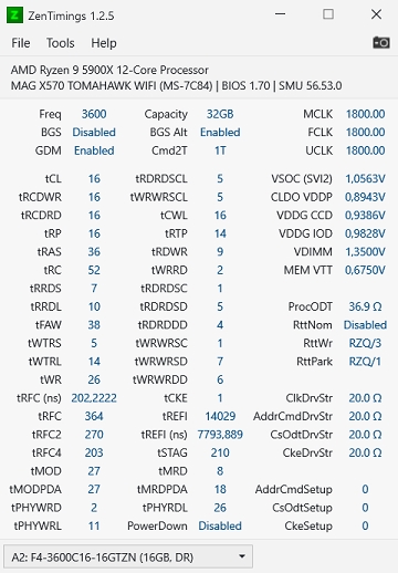

Help please , pourriez vous confirmer que mon TRFC est bien réglé svp ?  :)
https://rehost.diberie.com/Picture/Get/f/54106
https://rehost.diberie.com/Picture/Get/f/54107
n°2568596
HanakoLexi​e
Bouffe une chaise
Posté le 24-11-2021 à 19:11:16  profilanswer
Oui

Le TRAS tu le mettrais à 32 toi ? ( en sachant que je cherche la perf mais stabilité avant tout )
n°2568598
HanakoLexi​e
Bouffe une chaise
Posté le 24-11-2021 à 19:28:27  profilanswer
fabroo a écrit :
Merci Hanako  [:dovakor_:2]
tRAS = tRP+tRTP donc 30, si t'es pas stable alors tu monte tRP 18 pour faire 32.
Tu peux faire aussi tRAS = tRC ( le plus bas stable ) - tRP ( le plus bas stable )

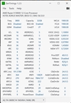

hello,
changement de ram, je voulais un truc plus fun gskill f4-4000-cl16 32go sur 2 barrete double rang,
Mon 5800x est vraiment un feignasse , il ne boot pas avec un flck en 2000, du coup passage en 3866 avec les timings de la 4000 maintenant va falloir opti tout ca..... une idée de timing de depart ? ca peut  tenir le 3866 cas14 ce type de kit je suppose sans soucis ?
https://i.ibb.co/gzkd01H/Zen-Timings-Screenshot.png
https://i.ibb.co/F07LDPS/Sans-titre.jpg
Message édité par nikko02 le 25-11-2021 à 12:42:04

RIP le PCB en B1 ^^
Faut voir après ce que tu cherche, faire un OC/Opti au petit oignons, ou juste faire quelque timings rapidos...
Si tu veux faire propre alors j'ai déjà expliqué comment faire et par ou commencé :
ProcODT > Fréquence >Tension optimal vSOC/VDDG > GDM OFF 1T ou 2T > Timings
Pour les timings tu peux commencer par 14-15-14-14 et le reste en auto puis ensuite suivre les règles que j'ai évoqué sur un post en page 20 ou 21 je sais plus, faut revenir en arrière :)

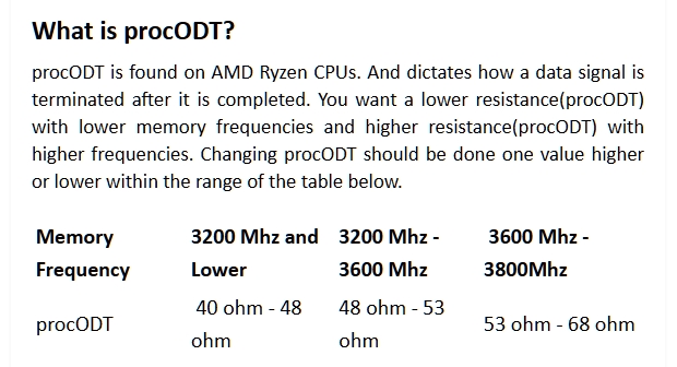

En parlant de guide j'ai ce lien à vous partager :  https://www.hisevilness.com/article [...] ll=1&amp=1
Mais cette partie me laisse perplexe , ce n'est pas l'inverse normalement ?  [:cerveau paysan]
https://rehost.diberie.com/Picture/Get/f/54204
Question bonus : est ce vrai que pour des barettes dual rank le procODT doit être plus haut ( que pour du single rank ) ?
Je vais essaye de faire simple.
ProcODT est une résistance, comme il est expliqué sur l'image, plus tu monte en fréquence et plus procODT monte aussi théoriquement.
En gros c'est une résistance qui va lissé le signal DRAM, le rendre plus stable et plus propre. Ceci dit, plus ton procODT est bas, moins de trension tu a besoin sur vDIMM/vSOC, il faut trouvé le juste milieu. Mais oui dans la théorie le gars ne dis pas de bétise.
Par exemple, pour 3600Mhz, disont que tu par sur 28ohm et t'es pas stable à cause de procODT, tu va donc l'up a 36ohm. Tu prend le meme exemple mais pour 3800Mhz, tu sais donc qu'il te faut au minimum 36ohm, mais t'es encore pas stable fréquence, tu va donc up 40Ohm ect ect. C'est un peu barbare comme explication mais je sais pas faire mieux ^^
Oui pour DR il te faut un chouia plus que du SR mais la aussi c'est de la théorie et pas forcément une généralité, mais la plus part du temps il faut plus effectivement. Cela n'empeche pas certain combo de fonctionne a 28ohm pour autant, encore une fois c'est vraiment propre à chaque config.
Faire un guide, je suis pas chaud de le faire moi même, j'avoue que j'ai du mal avec les tutos, parcontre si quelqu'un souhaite le faire, je suis partant pour aide sans problème mais un truc simple et compréhensible de tous, car sinon il en existe déjà.

Bon je s'en suis la 3800 14 15 15 15 , le 14 15 14 14 = erreur 11
https://i.ibb.co/MSw099G/Zen-Timings-Screenshot6.png
[url=https://fr.imgbb.com/]
ram a 38°(pratique les sondes ) Une idée du probleme car le descriptif est vaste....
mettre en ligne video privée
Monte la tension vDIMM, et corrige cLDO VDDP, tu met 0.900v stp :)
Merci je test, vddp etait en auto

Quant à moi, je pige pas, j'étais nickel, je me suis tiens refais-toi un memtest, paf error 6 à la queue leu leu. j'ai monté la tension, modifier proc à la main, rien à faire: là, toutes les résistances sont en auto, à part nom:
https://zupimages.net/up/21/47/10ix.png
Edit: je suis monté jusqu'à 1,46V .
Message édité par Bordel le 25-11-2021 à 20:00:06

Bordel a écrit :
Y a moyen aussi de faire avec le bouton reset du boitier si les fils sont assez longs.
Essaie tWRRD sur 3 et pas 2 pour voir.

Posté le 25-11-2021 à 23:28:06  profilanswer
https://img.super-h.fr/images/7656861fc629262b2e2af02c386bff7e.md.png
Sur un kit de B-die Single rank 4000c19 Patriot Viper Steel en restant à 1.45v :), les 3800 demandent plus de tension ou alors de relâcher les timings :(
Edit : j'ai baissé le tFAW, le tCWL et le tRFC encore un peu, je laisse tourner la nuit et verdict demain :O
Message édité par quentincc le 25-11-2021 à 23:42:42

HanakoLexi​e
Bouffe une chaise
Posté le 26-11-2021 à 00:40:01  profilanswer
quentincc a écrit :
https://img.super-h.fr/images/76568 [...] f7e.md.png
Baisse ton procODT, 60Ohm c'est beaucoup beaucoup trop pour du 3600 sur Zen3 et check VDDG beaucoup trop haut aussi
vSOC aussi est trop haut.
Il faut bien penser à une chose, des tensions trop haute = moins de stabilité, dans ton cas vSOC par exemple c'est contre production pour la stabilité. Il faut le bon équilibre afin que le signal DRAM soit le plus propre possible, trop bas et il est pas asser puissant, et trop haut dégrade le signal.
tRAS 21 et tRC 34 ne passe pas ? avec tRFC = tRC x6 ou tRC x7 ?
La t'es bien une fois que tu aura fini les quelque réglage qui reste a optimiser.
Mon topic Achat/Vente -- ComputerLabs sur discord https://discord.gg/qhzkhrx -- https://computerlabs.fr -- Akex pour les intimes --
