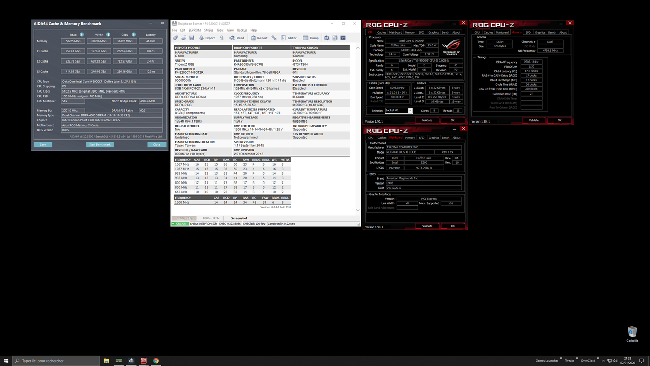

Ma petite participation, toutes les tensions sont par défaut pour une utilisation H24:
https://nsa40.casimages.com/img/2020/01/05/200105020830746425.jpg
Message édité par funtonic le 05-01-2020 à 02:42:12
https://nsa40.casimages.com/img/202 [...] 746425.jpg
Je trouver la bande passante assez faible pour de la 4200mhz, non ?

Voilà pour ma part : Corsair Vengeance RGB PRO 2x16Go
Stock 1733Mhz 1.35v, OC 2050Mhz 1.50v
https://i.imgur.com/huEUD4D.png
