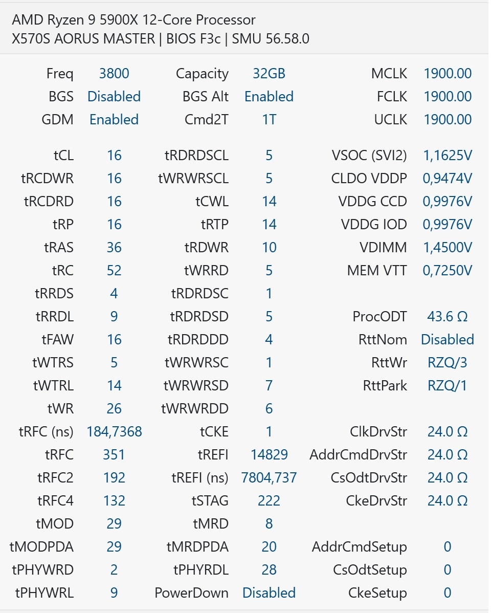

davids a écrit :
je ne sais pas comment regler dans le bios les VDDP / VDDG
CLDO VDDP
si je passe de auto a manuel j'ai une valeur de 700 (peu pas aller plus bas et ça plante) du coup je ne sais quoi mettre pour passer@  0.95v
VDDG CCD
VDDG IOD
si je passe de auto à manuel j'ai une valeur de 700 (peu pas aller plus bas) et ça me regle les valeurs CCD et IOD @ 0.99v (au lieu de 0.9 en auto)
j'aimerais regler a 0.95v comme conseiller mais je ne sais pas quelle valeur mettre à la place de 700 (vu que je ne peux pas aller plus bas)
pour passer ProcODT @ 43   je n'ai pas encore trouver où c'est
Ta l'AGESA 1.2.0.4 ?
Pour 0.95v c'est 950 par exemple, si tu veux 0.90v alors 900 etc etc. cLDO à 900 donc et VDDG CCD 950 et IOD 975.

nikko02 a écrit :
C9BJZ , j'ai beau monter toute les tensions impossible de tenir 3600 cas 16 ...
C9BJZ c'est sur des kit 3200Mhz pas 3600Mhz... tu peux post thaiphoon + Zentiming ?
Mon topic Achat/Vente -- ComputerLabs sur discord https://discord.gg/qhzkhrx -- https://computerlabs.fr -- Akex pour les intimes --

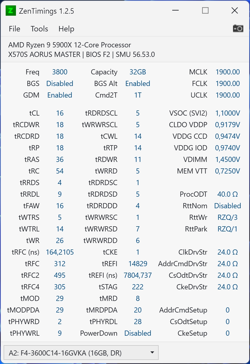

Posté le 20-11-2021 à 22:41:56  profilanswer
Bon je ne sais pas si je pourrai arriver à beaucoup mieux sur cette plateforme  [:atom1ck]  :o
https://rehost.diberie.com/Picture/Get/t/53801
J'ai installé la ram, profil xmp, baissé à 4000 (je n'arrive pas à booter plus haut, réglé les paramètres de base de la 4000c14, j'essaierai d'affiner)
 :hello: si vous avez des suggestions

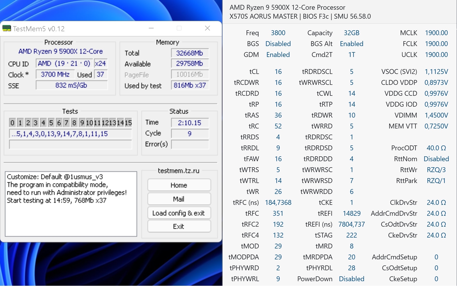

davids
Posté le 21-11-2021 à 09:58:09  profilanswer
bon aprés 1h de TM5 v0.12
reboot sauvage de l'ordi :/
https://rehost.diberie.com/Picture/Get/t/53807
des idées, pour m'aider à stabiliser ?
sous AIDA performance cache et mémoire tout semble ok sauf au niveau du L3 cache, ça varie beaucoup d'un test à l'autre
genre du simple au double ... c'est normal ?
Message édité par davids le 21-11-2021 à 10:00:00
n°2568312
Bordel
Bordel !!!
Posté le 21-11-2021 à 09:58:46  profilanswer
tCWL =TCL
C'est quelle erreur?
Message édité par Bordel le 21-11-2021 à 10:00:51

Bouffe une chaise
Posté le 21-11-2021 à 11:17:39  profilanswer
Toi aussi t'es sur de l'AGESA 1.2.0.4 non ? En tous cas les tension VDDG c'est n'importe quoi :s
1. Les tension >
vSOC > 1.1v max suffit pour du 3800Mhz
IOD > 0.975 ou 975
CCD > 0.950 ou 950
cLDO VDDP > 0.900 suffit largement, plus ne sert à rien sur un ryzen 5000
2. Le procODT toujours pas testé plus bas ? C'est bien dommage, tu peux gagné en stabilité en plus de réduire de quelque mv la tension vDIMM.
3. Les timings vont après avoir stabilisé la fréquence, dans un premier temps il faut bench seulement la fréquence, avec timings lache ou en auto, puis ensuite stabilisé le Geardown mode sur OFF en 1T si possible ou en 2T au pire, ce qui sera toujours bien mieux que GDM ON 1T quoi qu'il arrive. Ne pas oublié le PowerDown mode OFF
Pour finir, non pas que le test anta777 n'est pas bon, mais celui de 1usmus_v3 possède une database faite par Veii qui aide à ce guidé concernant les erreurs, c'est toujours mieux que d'avoir une erreur et ne pas savoir ce qui la cause donc je te conseil 1usmus_v3.
Je le redis, l'AGESA 1.2.0.4 est pété, c'est de la grosse daube, donc svp, si vous êtes en 1.2.0.4 go downgrade sur la 1.2.0.3C parce que faire un support sur un AGESA bugué n'a aucun sens et c'est une perte de temps pour tous le monde :)
nikko02 a écrit :
merci j'avais vu, ca va elles sont lisibles dans le fichier log, pas dans le soft.
Le log TM5 ne donne pas le détail de l'erreur, voici ce qu'il faut analysé avec le profil 1usmus_v3 > https://docs.google.com/spreadsheet [...] d=43560676
Sur la fenetre de TM5 lorque une erreur pop, les caractères ne sont pas lisible, mais le numéro de l'erreur oui ;)
Edit: Ok j'avais pas capté que c'est toi plus haut qui ma confirmé l'AGESA 1.2.0.4, je peux rien pour toi avec celui ci t'en que tu aura pas rétrogradé le bios, encore une fois c'est juste catastrophique, les tension VDDG sont bugué donc intile de ce faire chié, quoi que tu trafique tu va coincé à cause de ton BIOS...

je suis en agesa 1.2.0.3c, j'ai fait mais 80 cycle en 3600 auto 1.45, 1.1v je vais essayé de baisser le procODT la avant de continuer, le tiercé dans le desordre....merci pour ton aide hanakolexie
1. Les tension >
IOD > 0.975 ou 975
CCD > 0.950 ou 950
En bench, je ne vois pas de différences significatives pour ma part.

Posté le 21-11-2021 à 13:11:12  profilanswer
Bordel a écrit :
Edit: ce serait cool des flèches qui montrent le sens du jus  :)
Par rapport a quoi tu ne vois pas la diff en bench ?
Pour le sens des tensions boff, en faite c'est de la logique quand tu analyse bien le schéma, le soc c'est la base, puis à l'intérieur tu a l'IOD et UCLK donc c'est logique que IOD et cLDO ne peut pas être supérieur a vSOC. Quand a CCD c'est une tensions lie a VDDG qui comprend IOD et CCD.

davids a écrit :
alors cela semble mieux cet aprem:
https://rehost.diberie.com/Picture/Get/t/53821
je n'ai pas changé de bios car le F2 c'est avec agesa 1.2.0.3b et le F3c avec 1.2.0.4 ... je n'ai pas de bios 1.2.0.3c ... je vais attendre la prochain bios qui ne devrait pas tarder
Lance le en mode admin, ça utilise pas toute ta RAM, regarde ton available memory comme il est élevé, normalement en avalaible tu dois avoir - de 2go

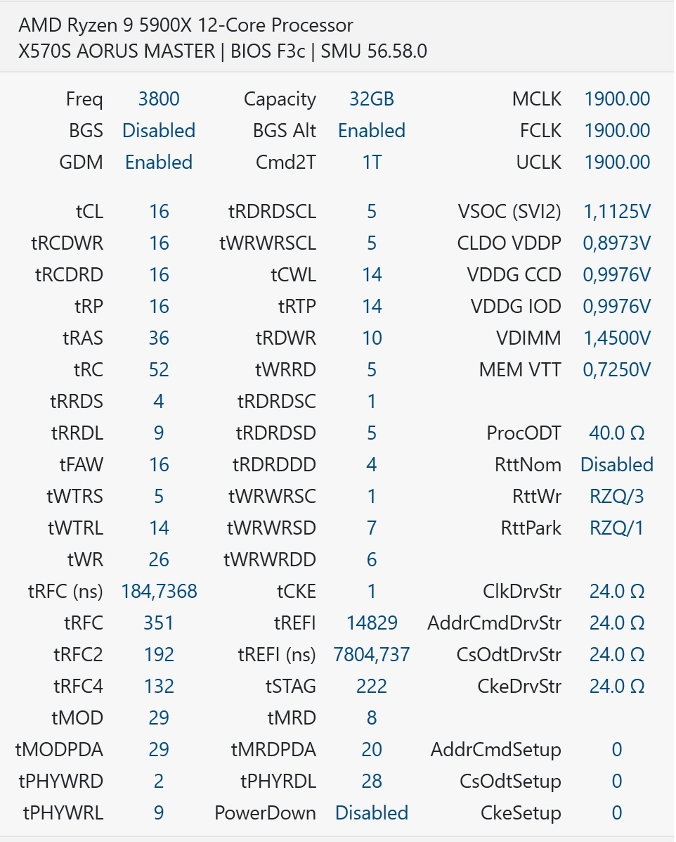

Posté le 21-11-2021 à 19:53:32  profilanswer
l'ordi vient de reboot tout seul
j'en étais à 1h40 de test MT5 1sulus v3 :/  pass 15
https://rehost.diberie.com/Picture/Get/t/53832
edit : faut que je fasse cette étape maintenant
Message édité par davids le 21-11-2021 à 20:03:03

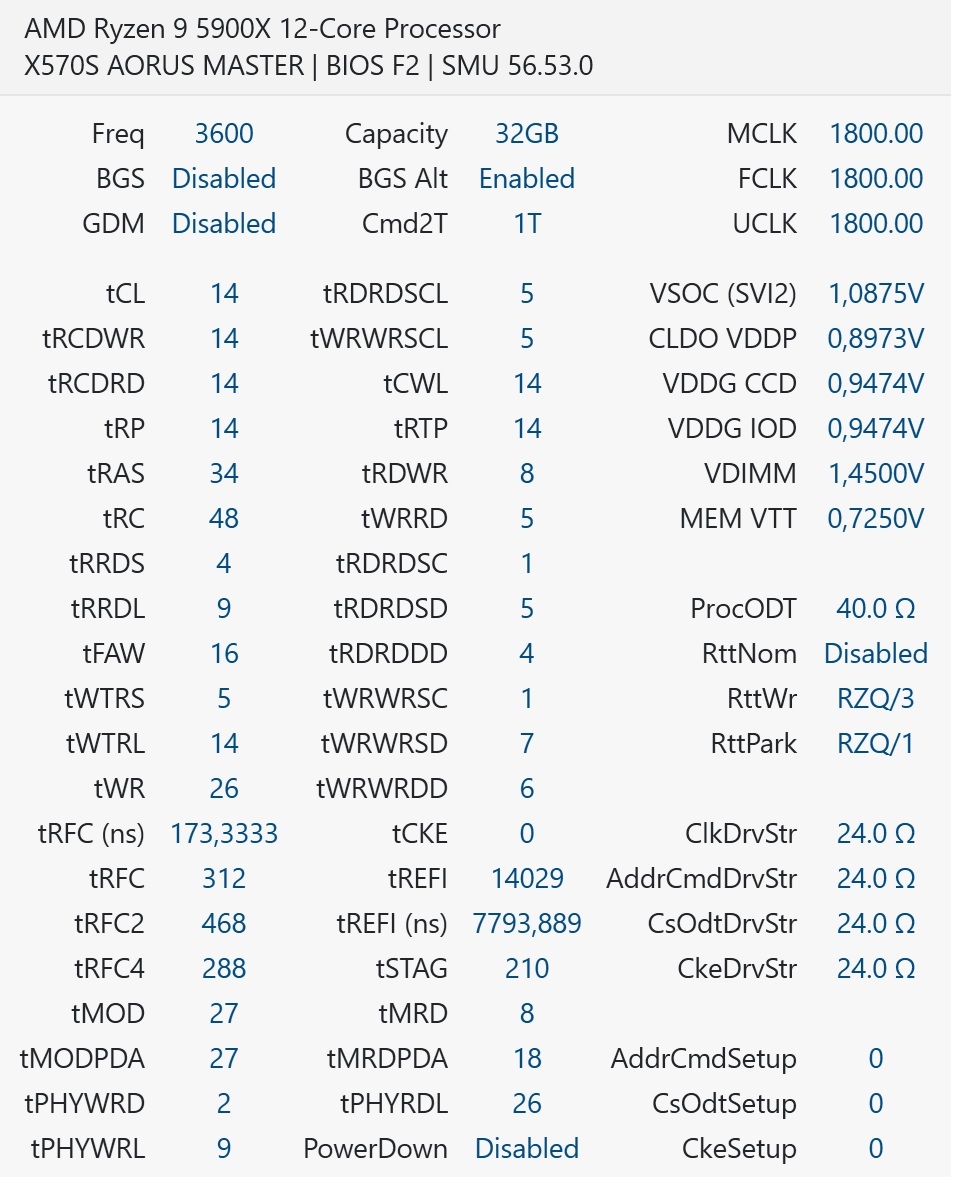

davids
Posté le 22-11-2021 à 06:19:01  profilanswer
bon je suis passé au bios F2 (1.2.0.3b) les réglages fonctionnent maintenant
https://rehost.diberie.com/Picture/Get/t/53875
pour le moment 3600 cas 14 GMD off  1T
ça apporte quoi GMD off ?
si je veux passer à 3800 (fclk et ddr synchro) tu me conseilles de mettre en auto?

Bouffe une chaise
Posté le 22-11-2021 à 07:05:10  profilanswer
Oui en auto les timings pour 3800 ou a la limite en XMP dans un premier temps puis ensuite tu fixe les timings qui te met. Genre commence peut etre par 16-18-18-18-Auto>Auto> 1T GDM OFF 1.5v
Pour ta question > https://www.overclock.net/threads/o [...] t-28681223
Edit; Rajoute un peu de tension sur IOD, 975 ou 0.975, CCD tu peux laissé comme il est et ton vsoc met lui une LLC un chouia plus agressive, je connais pas les valeurs sur ta mobol mais par exemple sur Asus 1 à 5, 5 étant le plus agressif, celui avec 0 vdroop, je  met sur 4 pour avoir une chute minime de tension pendant les lourdes charge.
Au passage, en passant GDM OFF ton tPHYRDL est passé de 28 à 26, c'est bien :)
Rectifie aussi tCKE, 0 je comprend pas qu'il met une tel valeur en auto, c'est n'importe quoi, met sur 1 ^^
Message édité par HanakoLexie le 22-11-2021 à 07:10:54

Posté le 22-11-2021 à 07:37:24  profilanswer
on va tenter ça pour commencer:
https://rehost.diberie.com/Picture/Get/t/53876

Bordel
Bordel !!!
Posté le 22-11-2021 à 10:02:13  profilanswer
tRFC (ainsi que les 2 et 4 ) n'est pas bon: tRFC multiple de tRC
                                                            tRFC 2 = tRFC / 1.346
                                                            tRFC 4 = tRFC 2 / 1.625
n°2568398
davids
Posté le 22-11-2021 à 11:10:06  profilanswer
donc comme le tRC est à 54 (tRAS + tRP)
je met le tRFC @ 324 (54*6) ?     j'ai le choix : 270  324 378  432
tRFC2 et4 j'ai laissé en auto
du coup tRFC2  =  324/1.346  = 240.71  (240?)
            tRFC4  =  240.71/1.325  = 148.13  (148?)
Message édité par davids le 22-11-2021 à 11:13:25
