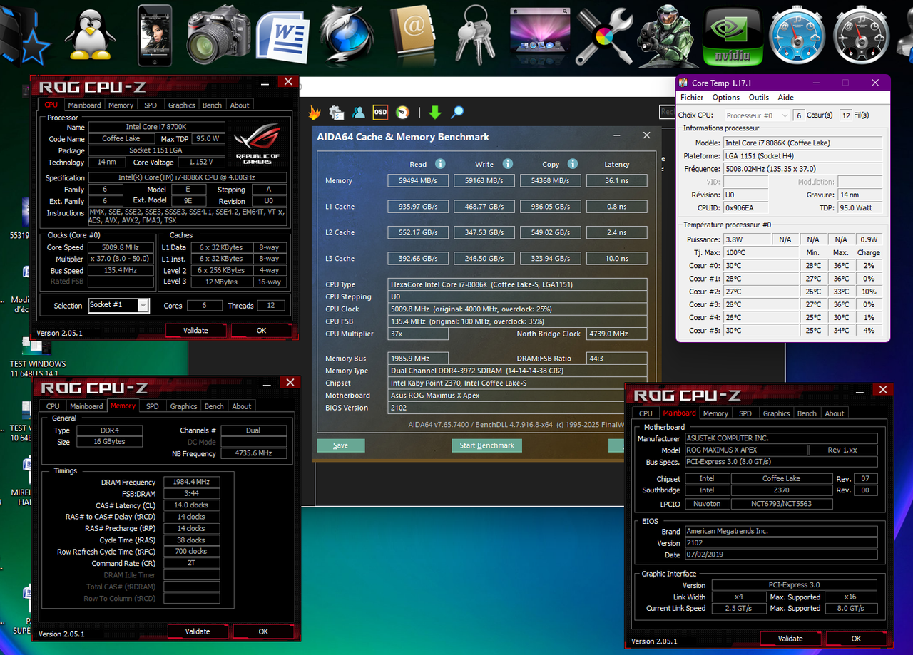

Cela fait longtemps que je ne Poste plus…
En observant ce topic, je me suis dit : C’est l’occasion, testons les timings bas de mon quotidien, avec Windows 11...
https://i.postimg.cc/SKbPHksf/H-FR-POST.png
DDR4 3600 en DDR4 4500 et ++++ 250 Euros TOPIC D'Achats & Ventes par ici...
n°2600976
Umi
Posté le 17-11-2025 à 23:50:12  profilanswer
Et donc ? C'est mieux ? moins bien ? pareil ?
n°2600979
hawak's
CLOCKER en RETRAITE...
Posté le 18-11-2025 à 10:38:53  profilanswer
Il y’a 2 mois de cela, je roulais en 16 – 16 – 16 -38 – 700 – 2T
Sur Windows 10 ( allégé ) j’étais très satisfait avec ces Timings…
En Testant à nouveau et pour la troisième fois depuis sa sortie, Windows 11 ( allégé )
Cela m’a inspiré à retoucher à nouveau, un bon nombre d’Options BIOS qui fonctionnaient déjà très bien avec Windows 10
Au final, en 14 – 14 – 14 -38 – 700 – 2T, c’est plutôt une très bonne surprise pour moi…
J’ai donc décidé de ne plus utiliser Windows 10, au profit de Windows 11 pour mon quotidien…

Super timings, et latence très basse en effet.
Mais en quoi Windows influe là-dessus ?
n°2600981
hawak's
Posté le 18-11-2025 à 13:56:56  profilanswer
Attention, je ne dis pas que l’utilisation de Windows 11 ou plutôt les Caractéristiques Internes de toutes les Versions de Windows 11, Conviennent à toutes les Configurations Personnelles, NON... !!!
Auparavant, j’étais très bien avec Windows 10.
Puis le moment était venu pour moi, de Tester pour la Troisième fois depuis 2021( Date de Sortie de Windows 11) Une autre Version de Windows 11.
La Version de Windows 11 donc j’utilise actuellement, permet d’obtenir une Meilleur Stabilité Générale de Ma Config.
C’est la Principale Raison pour laquelle j’ai abaissé mes Timings.
Plus un OS apporte sa part de Contribution pour La Stabilité Général d’une Config. Plus L’exploitation élevée d’une Config est très concrètement ACCESSIBLE.

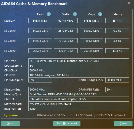

Posté le 03-09-2026 à 22:46:34  profilanswer
Mes résultats avec mon kit DDR4 OC :whistle:
Peux-pas faire mieux, timings serrés et OC de 1733 à 2000mhz
C'est un kit qui rox ou pas pour les habitués qui s'y connaissent ?
https://rehost.diberie.com/Picture/Get/f/541144
INTEL Core i9 13900K @ 5,80Ghz - CORSAIR Vengeance RGB PRO @ 2000Mhz CL16 - EVGA RTX 3080 Ti FTW3 ULTRA @ 2100Mhz
n°2602360
quentincc
It's all ogre now
Posté le 04-09-2026 à 09:16:13  profilanswer
Tu as la latence qui est un peu aux choux si t'es en B-die, le reste semble cohérent avec tes timings primaires/ta fréquence
Message édité par quentincc le 04-09-2026 à 09:16:31
