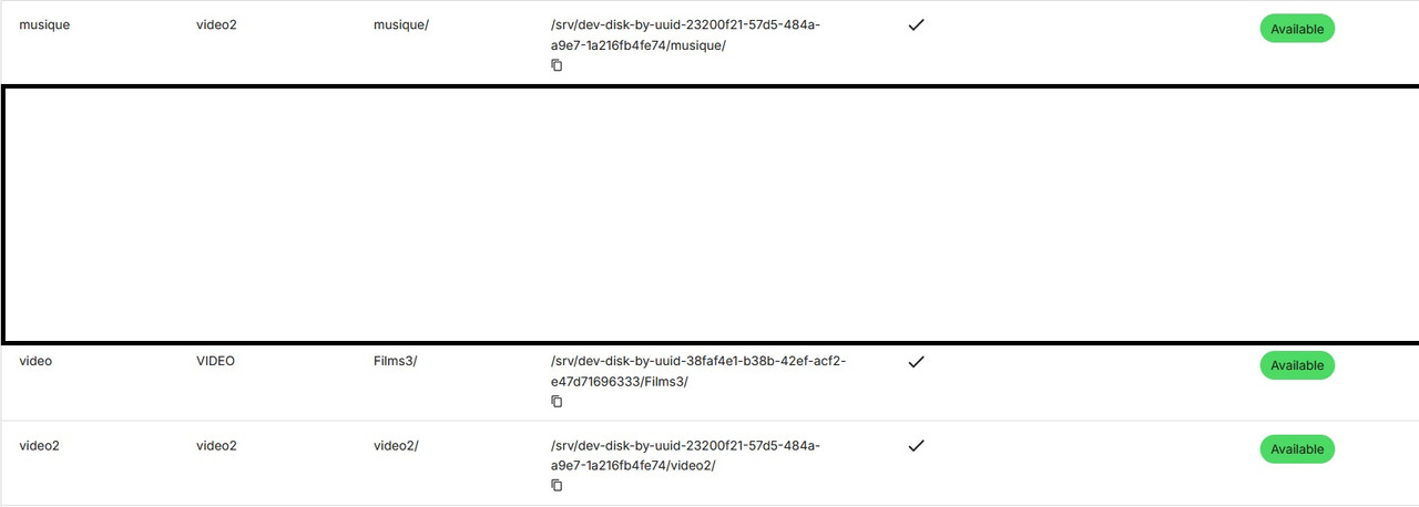

je me suis mis à proxmox  et réussi à installer jeedom et OMV 8 dessus en suivant des tutos. Mais j'ai un souci pour installer plex en mode privileged. j'ai suivi le tuto de canard pc hardware mais ça ne fonctionne pas.
voici le lien de la capture d'écran du tuto avec les photos https://drive.google.com/drive/fold [...] sp=sharing et voici un copier/coller du tuto:
Relions Plex à OpenMediaVault.
Maintenant, où et comment stocker les médias? Avec OpenMedia Vault, pardi ! Par mesure de sécurité, nous allons créer un utilisateur « plex» dans OMV.
Dans OMV, ouvrez « Utilisateurs» puis à nouveau « Utilisateurs » et cliquez sur le «+» pour créer le compte « plex », qui doit avoir les droits d'écriture et de lecture.
Dans notre cas, nous avons créé un dossier « Plex » pour ne pas créer de confusion avec les fichiers des autres utilisateurs. Vous pouvez fermer OMV et repasser sur Proxmox. Cliquez sur le conteneur Plex que vous venez de créer et sur «>_Console». Nous allons maintenant devoir installer les librairies pour se connecter avec le protocole SMB présent dans OMV.
Pour cela, lancez cette commande: apt install cifs-utils -y
Maintenant, configurons les autorisations nécessaires: nano /root/.cifs_credentials
Ici, il va falloir ajouter les identifiants du compte créé dans OMV, « plex » dans notre cas. Écrivez une première ligne avec < username=plex » puis une seconde avec « password=plex ». Pour sauvegarder, faites d'abord Ctrl+o puis Entrée et enfin Ctrl+x pour quitter cette configuration. Créons maintenant un dossier virtuel qui sera lié au dossier de partage dans OMV avec cette ligne de commande:  mkdir /mnt/plex
Il faut maintenant récupérer les identifiants du compte «plex » du LXC avec la commande:
Iid -u plex && id -g plex
Dans notre cas nous avons 999 et 999.
Ajoutons maintenant la liaison avec OMV en créant une configuration avec cette commande:
nano /etc/systemd/system/mnt-plex.mount
Renseignez les données avec l'IP de votre OMV (image 2). Activez la configuration avec cette commande : systemctl enable mnt-plex.mount
Fini les lignes de commandes !
Passons sur l'interface web de Plex. Rendez-vous sur l'adresse IP du LXC et ajoutez «:3240/web », dans notre cas http://10.0.0.54÷32400/web. Passez la publicité pour le Plex Plass, qui n'est pas du tout nécessaire, et suivez le guide. Vous n'aurez qu'à ajouter une bibliothèque de vos films en allant sur /mnt/plex et sélectionner votre dossier de partage avec vos fichiers. Faites de même avec vos séries TV. Plex va ensuite parcourir les fichiers et les associer automatiquement au contenu correspondant (image 3).
voici la configuration du  fichier "mnt-plex.mount"
[Unit]
Description=Plex Media Server files
Requires=network-online.target
After=network-online.service
[Mount]
What=//192.168.1.54/partage
Where=/mnt/plex
Option=credentials=/root/.cifs_credentials,uid=999,gid=990
Type=cifs
[Install]
WantedBy=multi-user.target
je dois faire une erreur dans ce fichier car  j'ai bien l'arborescence du dossier dans "mnt" dans plex lxc mais il est vide.
merci d'avance

n°1507899
bakamaster
Posté le 11-01-2026 à 14:03:49  profilanswer
MilesTEG1 a écrit :
Quel est le tuto que tu as suivi pour OMV ?
Je n’arrive pas à avoir le boot après la phase d’installation…
de mémoire, j'ai suivi celui là ( j'ai suivi que la partie installation omv ) ;)

fegre a écrit :
Pourquoi ne pas juste utiliser les Proxmox Helper Scripts ? Y'a un CT Plex avec l'accélération matérielle preactivée et fonctionnelle
Pour les points de montage je bind dans Proxmox des partages NFS avec un utilisateur /groupe media commun à tous mes services : Plex, les *arr, etc
j'ai bien installé à partir de proxmox helper scripts en mode privilégié comme décrit dans le tuto de CPC hardware. plex fonctionne bien , j'ai réussi à remettre mes anciens paramètres en transférant le dossier plex media serveur. c'est juste que je n'arrive pas à lier mes dossiers dans plex malgré le tuto ^^"
Message édité par bakamaster le 11-01-2026 à 17:06:28
n°1507901
Hermes le ​Messager
Breton Quiétiste
Posté le 11-01-2026 à 14:36:19  profilanswer
Tes dossiers sont où ?
Expert en expertises
n°1507902
fegre
Voleur professionnel
Posté le 11-01-2026 à 14:42:34  profilanswer
+1, capture de ton dossier partagé sur OMV, pour voir l'arborescence
Et du dossier correspondant tant qu'à faire
Message édité par fegre le 11-01-2026 à 14:42:50
n°1507903
bakamaster
Posté le 11-01-2026 à 14:59:23  profilanswer
dans une VM OMV partagé par samba et utilisateur plex créé avec droit lecture et écriture . j'aimerais partager ces 3 dossiers
https://i.postimg.cc/Cxs6hT3f/Capture-d-ecran-2026-01-11-144942.jpg
dossier correspondant c'est celui qui fait le lien dans le lxc plex?
n°1507905
MilesTEG1
Posté le 11-01-2026 à 16:50:56  profilanswer
Tu as du oublier le lien  :pt1cable:  :o

à titre d'info , j'ai réussi à partager mes dossiers dans plex.Après 2 après midi à m'arracher les cheveux, j'ai demandé à gemini qui m'a sorti un tuto légèrement différent que celui de CPC hardware  :sweat:
le voici si ça peut aider quelqu'un. j'ai juste ajouté un "mkdir /mnt/nom-du-fichier" pour créer le lien dans le plex lxc comme stipulé dans le tuto de CPC et après j'ai suivi ce tuto:
Installer Plex dans un conteneur LXC privilégié sur Proxmox tout en montant un partage CIFS (SMB) via un fichier `.mount` (Systemd) est une excellente méthode. Cela permet une reconnexion automatique plus robuste qu'un simple fstab.
Voici la procédure étape par étape :
## 1. Préparation du Conteneur LXC
Pour que cela fonctionne, votre conteneur doit être **Privilégié** et disposer des fonctionnalités CIFS.
1. **Création :** Lors de la création du LXC, décochez la case "Unprivileged container".
2. **Options :** Une fois créé, allez dans l'onglet **Options** du LXC > **Features** > Cochez **CIFS**.
3. **Installation des utilitaires :** Connectez-vous à la console du LXC et installez les outils nécessaires :
apt update && apt install cifs-utils -y
## 2. Création du fichier de credentials
Pour éviter de mettre votre mot de passe en clair dans le fichier système :
1. Créez le fichier : `nano /etc/.smbcredentials`
2. Ajoutez vos accès :
```text
username=VOTRE_UTILISATEUR
password=VOTRE_MOT_DE_PASSE
domain=WORKGROUP (optionnel)
3. Sécurisez le fichier : `chmod 600 /etc/.smbcredentials`
## 3. Configuration du point de montage Systemd
Le nom du fichier `.mount` **doit** correspondre exactement au chemin du point de montage. Si vous voulez monter dans `/mnt/media`, le fichier doit s'appeler `mnt-media.mount`.
1. Créez le fichier : `nano /etc/systemd/system/mnt-media.mount`
2. Ajoutez la configuration suivante :
[Unit]
Description=Montage CIFS pour Plex
After=network-online.target
[Mount]
What=//ADRESSE_IP_NAS/NOM_DU_PARTAGE
Where=/mnt/media
Type=cifs
Options=credentials=/etc/.smbcredentials,uid=1000,gid=1000,iocharset=utf8,vers=3.0,rw
[Install]
> **Note :** `uid=1000` et `gid=1000` correspondent généralement à l'utilisateur par défaut. Vérifiez l'ID de l'utilisateur Plex avec la commande `id plex`.
## 4. Activation du montage
Exécutez les commandes suivantes pour activer le montage automatique au démarrage :
systemctl daemon-reload
systemctl enable mnt-media.mount
systemctl start mnt-media.mount
Vérifiez que le partage est bien accessible avec `ls /mnt/media`.
## 5. Configuration de Plex
Si Plex est déjà installé, il ne vous reste plus qu'à ajouter le dossier dans votre bibliothèque :
1. Ouvrez l'interface Web de Plex.
2. Ajoutez une bibliothèque (Films, Séries, etc.).
3. Naviguez vers `/mnt/media` et sélectionnez votre dossier.
### Pourquoi utiliser `.mount` au lieu de `/etc/fstab` ?
* **Dépendances :** Systemd attend que le réseau soit réellement prêt avant de tenter le montage.
* **Gestion des erreurs :** Si le NAS redémarre, Systemd gère mieux la reconnexion.
* **Automount (Optionnel) :** Vous pouvez même créer un fichier `mnt-media.automount` pour que le partage ne se connecte que lorsqu'on y accède réellement.
n°1507913
