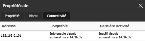

Hello!
Suite à une coupure de courant, je n'arrive plus à me connecter sur mon serveur proxmox. (et donc mon serveur Home Assistant également).
Je peux me connecter en local (console), a priori l'IP n'a pas changé.
Quand je le connecte au réseau, la freebox le "voit" genre 1 sec (sans doute) mais après plus rien (comme si il été déconnecté).
Je ne sais pas trop quoi faire... je pensais installer le wifi juste pour tester mais hormis des "N4UTILISE PAS LE WIFI§§§" je ne trouve rien.
1 seule led du port Ethernet clignote (pas forcément à la même fréquence). J'ai changé le câble, reboot la box, le switch etc..
Par exemple j'ai rebranché y'a 10 min pour tester :
https://rehost.diberie.com/Picture/Get/f/476215
Merci! HALP§ :jap:

Posté le 20-12-2025 à 14:53:27  profilanswer
Roger01 a écrit :
Hello!
Merci! HALP§ :jap:
Tu veux dire quoi par ça : Je peux me connecter en local (console), a priori l'IP n'a pas changé.
Tu peux préciser ?

Posté le 20-12-2025 à 14:55:29  profilanswer
Je parle de la console (je branche un écran et un clavier) et en faisait ip a | truc (j'ai oublié) je vois bien la bonne ip.
Idem sur la freebox (screen) il voit l'ip au moment où le serveur se lance.

Posté le 20-12-2025 à 14:58:50  profilanswer
Et depuis la console, tu peux ping google par exemple ?
Que donne :
ping -c 3 google.fr
Expert en expertises

Posté le 20-12-2025 à 15:00:12  profilanswer
Sinon, il existe une possibilité :
Un autre device de ton réseau a pris cette IP.
Dans ton router free, as-tu réservé cette IP pour ton server ?

Posté le 20-12-2025 à 15:14:51  profilanswer
Ca ne fonctionnait pas.
Du coup, j'ai enlever tous les élements non actif dans la freebox (malgré qu'aucun avait la même ip que proxmox), j'ai tout reboot, et là maintenant ça fonctionne.
Donc il devait y avoir un conflit d'adresse ip mais quoi... Merci! :jap:

Posté le 20-12-2025 à 15:22:31  profilanswer
Certainement oui.
Réserve l'IP de ton server dans la freebox en tous cas.

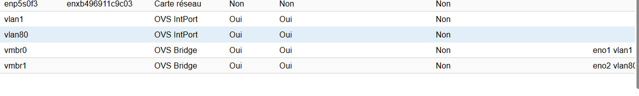

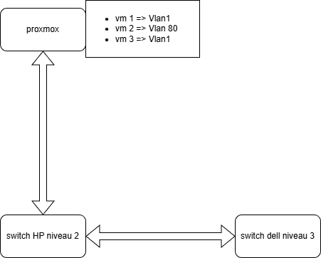

Bonjour
j'ai besoin d'un petit coup de main pour mon architecture réseau en proxmox.
http://www.image-heberg.fr/files/17664933901000114608.png
J'ai 3 Vms dont une en vlan80.
mes 2 vms en vlan1 passe en ping sans soucis.
ma vm en vlan80 perd 1 ping / 2
mon routeur dell n3 a une ip sur son vlan80 et je l'ai utilisé en passerelle.
dois je mettre une ip dans les vlans de proxmox ?
http://www.image-heberg.fr/files/1766493644141066501.png

Posté le 23-12-2025 à 14:16:46  profilanswer

celp
Posté le 23-12-2025 à 14:32:53  profilanswer
la passerelle de mon switch n3 dell 192.168.80.254.
merci pour ta question. Je n'avais pas précisé.

Posté le 23-12-2025 à 14:39:22  profilanswer
Donc 192.168.80.254 c'est l'ip de ton switch N3 dans le VLAN 80.
Je suppose que 192.168.1.254 c'est l'ip de ce même switch dans le VLAN 1 ?
Par ailleurs, comment as-tu configuré les ports de ton switch N2 sur lesquels sont reliés ton proxmox et ton switch N3 ?

n°1507343
celp
Posté le 23-12-2025 à 14:44:43  profilanswer
Oui c'est bien cela.
alors sur le switch n2 hp j'ai mis un câble réseau
sur le port n°2
vlan 1 Untagged
vlan 80 Tagged
merci de ton aide.
n°1507344
Faboss
Bye bye ''thefaboss''
Posté le 23-12-2025 à 14:50:54  profilanswer
Ton switch N2 est censé être raccordé à proxmox et à ton switch N3.
Sur le port 2 du switch N2, qu'est-ce qui est branché ?
Où est branché le second équipement ?
Message édité par Faboss le 23-12-2025 à 14:55:06

celp
Posté le 23-12-2025 à 14:55:58  profilanswer
alors je me suis mal exprimé.
sur le port n°2 c'est du rj45
sur le port n°25 c'est du fibre qui va sur mon dell n°3
n°1507347
celp
Posté le 23-12-2025 à 14:57:42  profilanswer
sur le port n°25 donc fibre sfp
vlan 1 Untagged
vlan 80 Tagged
n°1507348
Faboss
Posté le 23-12-2025 à 15:00:54  profilanswer
Ok, donc côté réseau ça semble clean.
Apparemment la gestion de VLAN dans proxmox semble pas si évidente que ça d'après mes recherches... tu peux jeter un oeil sur ce thread : https://www.reddit.com/r/Proxmox/co [...] oxmox_how/
Ôôôôôh les beaux navions .:':. Rénovation vieilles consoles .:':. PS Vita
n°1507361
ilium
Candeur et décadence
Posté le 23-12-2025 à 23:20:51  profilanswer
Je n'ai pas d'expérience d'OVS mais je vérifierais déjà sur Proxmox seul: est-ce qu'un port de VM en VLAN 80 ping bien un port d'une autre VM en VLAN 80 et est bien cloisonné avec le VLAN par défaut?
Est-ce que tu as essayé de tagger directement sur le paramétrage de la carte réseau de la VM voire carrément dans la VM?
Message édité par ilium le 24-12-2025 à 15:01:36
