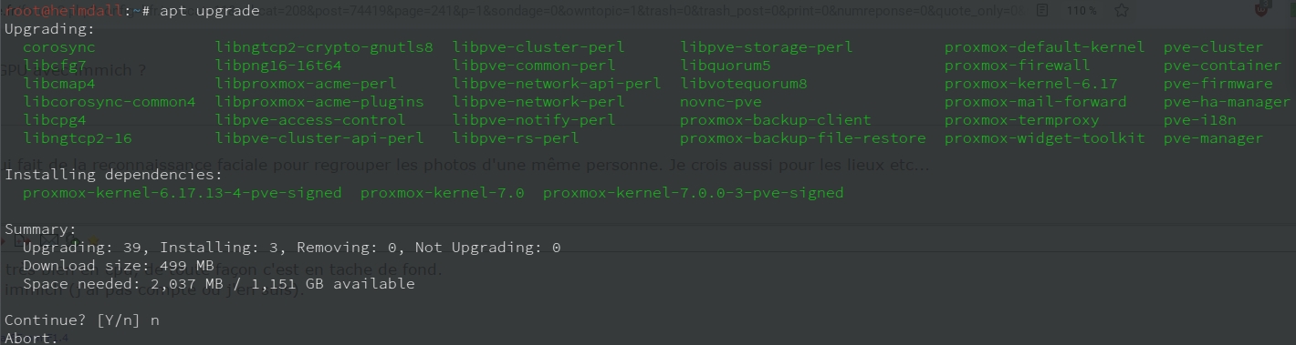

n°1511692
li1ju
ho putain, ça tourne !
Posté le 29-04-2026 à 19:39:34  profilanswer
attention, le kernel 7 arrive sur proxmox,
il est proposé lors d'un apt update/upgrade :)
https://rehost.diberie.com/Picture/Get/f/510384
y'en a t-y parmi vous qui y sont deja passés ?
n°1511693
burn2
Pour ceux qui viendront après
Posté le 29-04-2026 à 19:46:10  profilanswer
C'est ce que j'allais dire. :')
Je suis en train d'y passer sur mon serveur@home, pas encore testé sur les 2 serveurs ovh par contre...
Je reviendrais faire un edit pour dire si tout marche toujours ou si c'est pété pour mon serveur@home. :o
EDIT: Ras, ça a rebooté, ma vm proxmox backup dessus fonctionne toujours, mon pool encrypté en zfs aussi bref ras pour le serveur@home à base de  i5-4570S .
Message édité par burn2 le 29-04-2026 à 19:57:18
n°1511695
li1ju
Posté le 29-04-2026 à 19:58:42  profilanswer
ha cool; merci ça rassure :D
pareil ici, 2 machines (des mini-pc) sous proxmox avec du zfs chiffré, je me tatais... je vais attendre ce weekend.
ça tombe bien, ya le dredi ferié et il va pleuvoir :o
pis sur l'un des 2 j'ai un PFsense virtualisé qui me sert de routeur.
donc si la MAJ se passe mal, je n'ai plus d'internet :o
Message édité par li1ju le 29-04-2026 à 20:00:25
n°1511696
burn2
Posté le 29-04-2026 à 20:26:14  profilanswer
J'hésite à faire un des deux hôtes ce week end aussi. :D
Mais on va laisser passer un peu les premiers retours. :o
Idem ça sera maj partie mais côté vm je ne vais pas toucher aux hotes (mais ça pourra changer d'avis :D )
Message édité par burn2 le 29-04-2026 à 20:26:34
n°1511702
li1ju
Posté le 29-04-2026 à 22:07:32  profilanswer
ha oui,  une machine chez soit, ça va.
un serveur distant, c'est plus la meme histoire :o
ça dépend si tu as un kvm dessus ?
n°1511705
burn2
Posté le 30-04-2026 à 02:57:58  profilanswer
Non y a pas.
Après je peux le reboot en mode safe et gérer le truc mais bon...

n°1511753
li1ju
Posté le 30-04-2026 à 19:08:51  profilanswer
hop !
update d'une machine sous proxmox (avec un cpu ryzen et du zfs chiffré)
mis à jour, avec le kernel 7, RAS :)

n°1511782
burn2
Posté le 01-05-2026 à 11:51:00  profilanswer
Premier serveur proxmox ovh mis à jour sous kernel 7.0.
Ras.
Le correctif était sorti pour les kernels inférieur chez debian aussi de toute façon.
EDIT: deuxième serveur mis à jour, ras tout fonctionne parfaitement.

n°1511791
lazer127
Posté le 01-05-2026 à 14:44:35  profilanswer
Cluster Promox de 3 noeuds avec stockage CEPH passé en kernel 7.0 sans souci.
