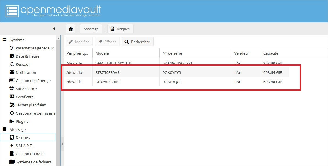

J'ai installé OMV 5.0.5J'ai voulu faire un RAID. Quand je veux créer mon RAID, je ne vois aucun disque
Alors que mes disques sont bien présent
https://zupimages.net/up/19/40/1alb.jpg
https://zupimages.net/up/19/40/jnz4.jpg
J'ai monté les disques
« Mais j'vous jure, y'a dix minutes, ça marchait très bien... »

"Vous avez beau travailler dur, devenir intelligent, on se rappellera toujours de vous pour la mauvaise raison."
n°1439317
SanPe'
Membre n°312819
Posté le 21-10-2019 à 12:50:43  profilanswer
Et la capture d'écran du système de fichiers où on voit que mon disque est manquant :/
https://i.imgur.com/qyNHZXF.png
n°1439318
frenchieis​verige
Nej, men HEJSAN!
Posté le 21-10-2019 à 13:13:19  profilanswer
Je ne vois rien lié à ton IronWolf dans les logs.
Essayes un  dmesg | grep IronWolf

Bonjour à tous.
J'ai un serveur Windows server 2016 dans lequel j'ai monté une machine virtuelle, virtualbox, avec Openmediavault comme système d'exploitation. Je voudrais donc créer un dossier partagé entre mon Windows et mon OMV.
Comment m'y prendre, par quoi commencer?
Si j'ai bien compris, je dois d'abord ajouter un disque dur à mon OS ( OMV) qui est dans la machine virtuelle. Mais suis-je sensé ajouter un disque dur physique ou juste créer un disque dur virtuel ?
Si physique, lors du montage de celui-ci, comme le disque dur est aussi celui de mon nas équipé de windows server , est ce que je ne risque pas un formatage et donc perdre toutes mes données ?
Si disque virtuel, quelle volume attribuer et pourrais-je y créer un dossier partagé puisqu'il est virtuel ?
Message édité par monsier n le 01-11-2019 à 17:42:59
