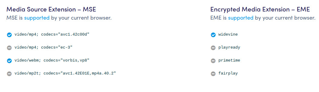

Posté le 28-01-2021 à 08:32:49  profilanswer
Tu parles de "microsoft edge for linux" ?
https://aur.archlinux.org/packages/ [...] e-dev-bin/
Je l'ai installé via le paquet AUR, mais ça ne résout pas le problème, toujours pas de HD sous archlinux avec amazon,
le DRM utilisé par amazon est "Widevine", il est bien installé dans la version linux de firefox et chromium, en version 4.10.1582.2 du 21 janvier 2021.
Normalement la version linux est censée gérer la HD avec le DRM widevine, il y a un site de test pour vérifier cela, j'ai bien de la HD (il faut sélectionner la résolution 1920x1080 dans le lecteur) :
https://bitmovin.com/demos/drm

minux
On Linux ...
Posté le 28-01-2021 à 08:42:24  profilanswer
le DRM utilisé par amazon est "Widevine L3", il est bien installé dans la version linux de firefox et chromium, en version 4.10.1582.2 du 21 janvier 2021.
https://rehost.diberie.com/Picture/Get/f/35307
Me semble que pour de la HD, il faut le niveau Widevine L1, ce qui expliquerai pourquoi pas de HD dans ce cas.
Il est probable que ce que j'ai lu ne soit valable que pour Netflix, désolé!

Posté le 28-01-2021 à 09:12:14  profilanswer
Une explication ici, apparemment amazon utilise la fonctionnalité vmp_validation, qui pose problème sous linux :
playing HD content (including movie) right now amazon enforced vmp_validation.
https://github.com/Sandmann79/xbmc/issues/294

Pour le problème de DRM des services VOD de type netflix/amazon/disney+ mal gérés sous linux (résolution de la vidéo limitée à de la simple définition, car implémentation des DRM incomplète sous linux) j'ai trouvé une solution de repli simple et peu coûteuse :
- acheter un petit boitier "amazon fire tv stick" à 29 euros :
https://www.amazon.fr/gp/product/B07ZZVWB4L/
il suffit ensuite de brancher ce petit boitier sur le port HDMI de votre écran, elle se connectera en wifi à votre box internet, pour diffuser ensuite les principaux services de VOD (netflix, amazon, disney+) selon votre abonnement, il y a une télécommande pratique pour la navigation, le format de l'image sera en HD, pas de souci de DRM.
C'est un peu dommage de devoir passer par ce boitier mais c'est la seule solution si on veut profiter de son abonnement aux services de VOD en HD sans être obligé d'installer windows,
il suffit que votre moniteur PC soit équipé d'un port HDMI et de haut-parleurs (ou d'une sortie casque audio, qu'il suffira de relier à une chaine hifi ou à des haut-parleurs de PC), moi j'ai un écran avec port HDMI, DVI et VGA, donc je peux brancher à la fois le PC et ce boitier.
Si vous avez un poste de TV c'est encore mieux et plus simple.
