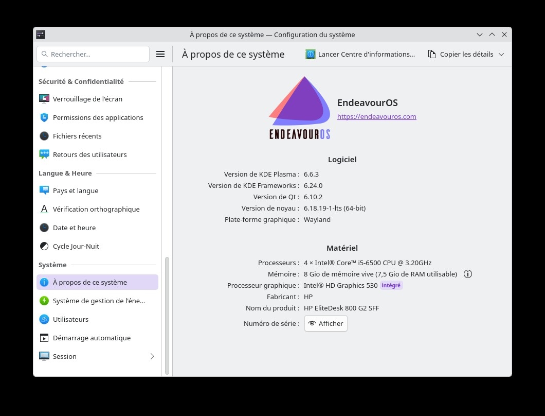

Passage à KDE 6.6.3 et au noyau 6.18.19-1-lts
J'ai l'impression que ça consomme encore moins de ram qu'avant c'est vraiment bien Arch Linux :love:
https://rehost.diberie.com/Picture/Get/r/499476

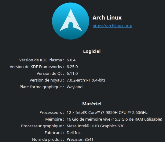

On est d'accord que les options KDE Plasma, lequel embarque d'ailleurs les polices Noto, proposent en GUI tout ce que ce tuto indique?
https://github.com/davgar99/arch-li [...] ment-guide
https://i.ibb.co/GvwHMJVZ/image.png

Je suis mal placé pour te répondre, n'utilisant pas KDE, mais à priori oui. Le mieux est de poser la question dans le topic KDE pour une réponse fiable à cette question précise, et au sujet de la gestion du rendu des fonts en général (dans KDE).
Ou sauter le pas et essayer en live-USB  :)

tiens! on est passé à Linux 7
https://rehost.diberie.com/Picture/Get/f/510619

Avec la correction pour la vulnérabilité Copy Fail, ouf :o

7.0.3 publiée aujourd'hui ainsi que gcc 16.1 ... [:ddr555]
