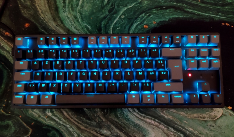

J'ai reçu mon Keychron K8 !!! [:cerveau dawa2]
J'ai utilisé certains keycaps de mon ancien Ducky Channel Shine 7 pour être en ISO-FR (ISO-UK d'origine sur le Keychron), et franchement je trouve que ça rend bien :)
https://rehost.diberie.com/Picture/Get/f/66968
Mais par contre, les keycaps Keychron de base m'ont l'air de meilleure qualité, en tout cas niveau feeling ils sont mieux que chez Ducky.
Mon clavier est en Gateron Red, mais mon but serait de mettre les MX Silent (surtout pour le taff et Discord).
Mon Shine 7 est en MX Silent, mais c'est soudé.
C'est possible de dessouder les switchs du Shine 7 proprement pour les mettre sur mon Keychron ?
Je suis pas très doué en soudure, j'ai juste un fer assez pourri, une pompe à dessouder, et rien d'autres alors bon [:enyg]
Mais si je pouvais récupérer ce qu'il faut sur le Shine, ça m'arrangerait :D

Méthode Myzt : Prend des switches Silent neuves sur Aliexpress  [:enchiz:3]
Propriétaire de la boutique Designed By GG
