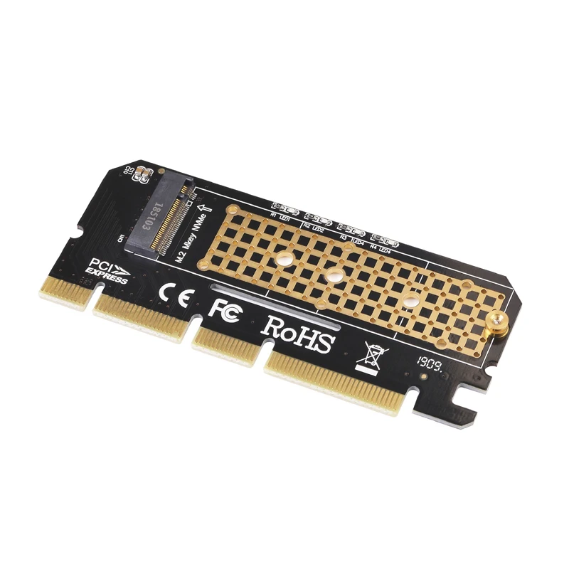

On est bien d'accord que si je monte mes NVME sur un carte PCIe je n'aurais aucune perte de débit, seulement le fait de ne pas pouvoir booter dessus sur ma X10SRA?

J'avais monté un 970 EVO Plus sur un port PCI-E, je n'ai jamais constaté de perte de débit. Je pouvais par contre booter dessus comme sur un port M.2 classique vu que la CM le supportait.

Posté le 11-02-2021 à 22:49:20  profilanswer
Certains ont déjà testé les WD Red Pro dans un NAS ? Ils sont en 7200 tours contre 5400 sur les Red classiques. Pas trop bruyant ? Pas trop de chauffe ?

Question de newbie, tu as utilisé un adaptateur pour ça ? C'est "transparent" comme matériel ou bien il y en a de meilleurs que d'autres pour les performances et la compatibilité ?
Oui j'ai utilisé un adaptateur basique. Je ne vois pas de composants particuliers dessus, je pense qu'il fait juste le lien entre les lignes PCI-E et le SSD. Il était reconnu de la même façon sur le PC en étant connecté via l'adaptateur PCI-E ou le M.2.

Tu aurais la marque/modèle stp ? :) J'ai vu un modèle du genre de chez Asus mais justement ça parlait de compatibilité aléatoire, peut-être parce qu'il permettait de monter plusieurs SSDs sur un seul port pci-e [:transparency]
n°10949369
NicCo
Posté le 15-02-2021 à 22:06:43  profilanswer
Moi c'est un simple port, il est identique à celui-ci : https://ae01.alicdn.com/kf/HTB1jlPg [...] D-NGFF.jpg

Il occupe un port x16 mais n'utilise qu'un port x4 réellement, on voit que seul le début du port est câblé ;)

Bordel, on est vraiement raccord. Tu as vu ce modèle?
ASUS HYPER M.2 X16 CARD V2

Sur ces modèles on voit déjà qu'il y a des composants actifs donc il y a peut-être effectivement des questions de compatibilité
il faut que la CM supoorte le fait de transformer les 16 lignes en *4lignes : Compatibilité de la bifurcation PCIE entre les cartes de la série Hyper M.2 et les cartes graphiques supplémentaires : https://www.asus.com/FR/support/FAQ/1037507

Posté le 16-02-2021 à 10:35:46  profilanswer
Même si on veut pas faire de RAID matériel?
Merci pour l'info :jap:
C'est clair, cette synchro :lol: Oui c'est ce modèle :D
Je pense que le RAID ne change rien pour le support de la bifurcation PCIE et que c'est avant tout une histoire de "voir" plusieurs devices sur 1 seul port PCIE qui doit être supporté par la carte mère [:transparency]
