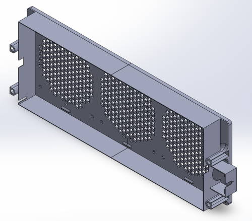

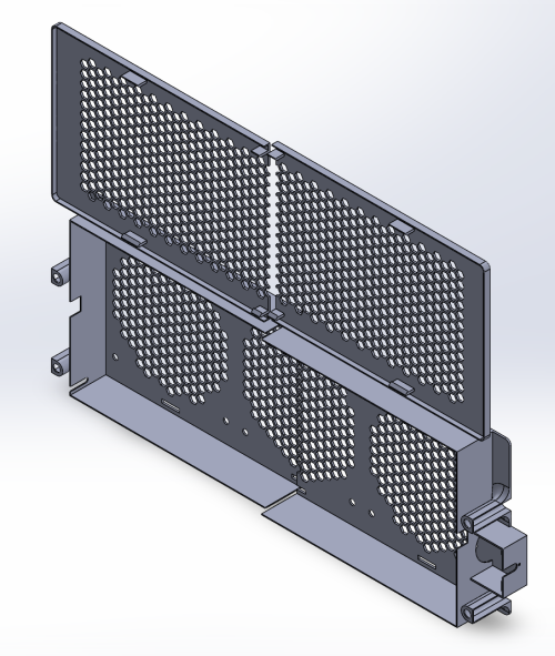

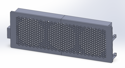

Je crois que j'ai fait mes pièces les plus complexes en conception 3D là, j'ai conçu un support pour 3 ventilos 140mm en façade de ma baie de disques, alimentés par un variateur en USB-C, avec un support de filtre clipsé. Je posterai les photos une fois tout terminé.
Hop et voilà, c'est en cours d'impression:
https://pics.fl0w.fr/images/2026/04 [...] 855.md.png
https://pics.fl0w.fr/images/2026/04 [...] 143.md.png
https://pics.fl0w.fr/images/2026/04 [...] 152.md.png

D'ici 2 semaines, le temps de recevoir le filtre à poussière et que je commande les ventilos :o

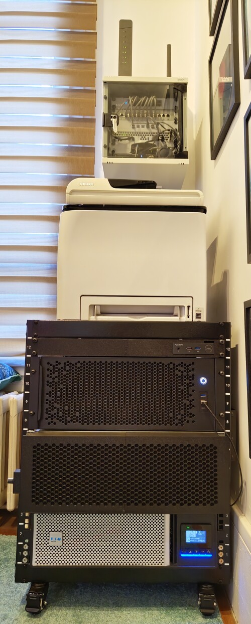

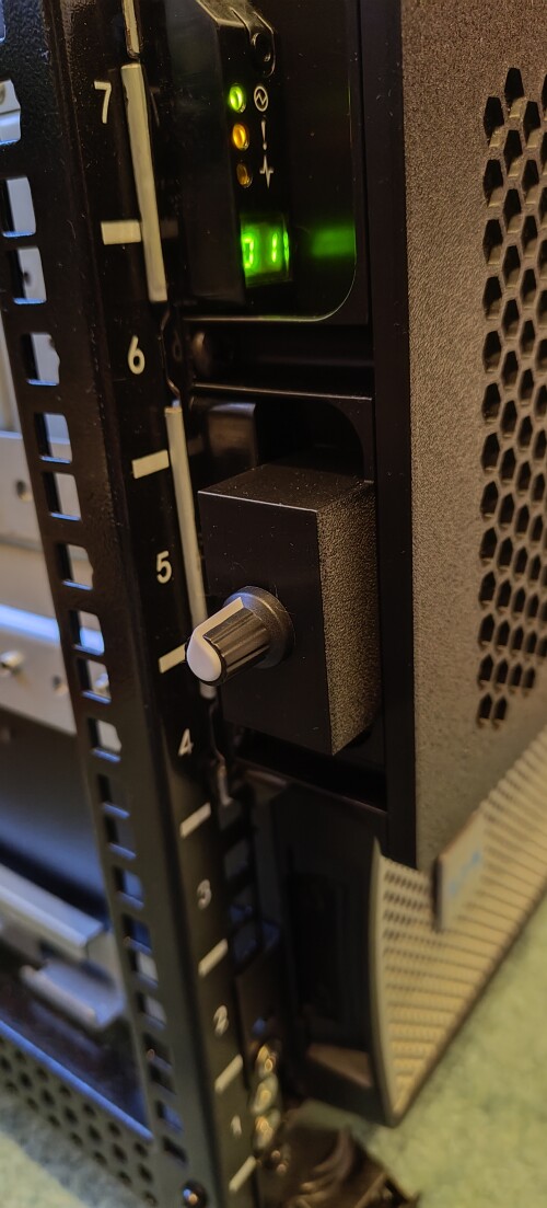

Le résultat :
https://pics.fl0w.fr/images/2026/04/24/1000039006.md.jpg
https://pics.fl0w.fr/images/2026/04/24/1000039005.md.jpg

docmaboul a écrit :
Bravo, c'est super propre :jap:
Merci :jap:
C'est un peu de la niche mais je mettrai les fichiers sur Thingiverse.
