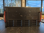

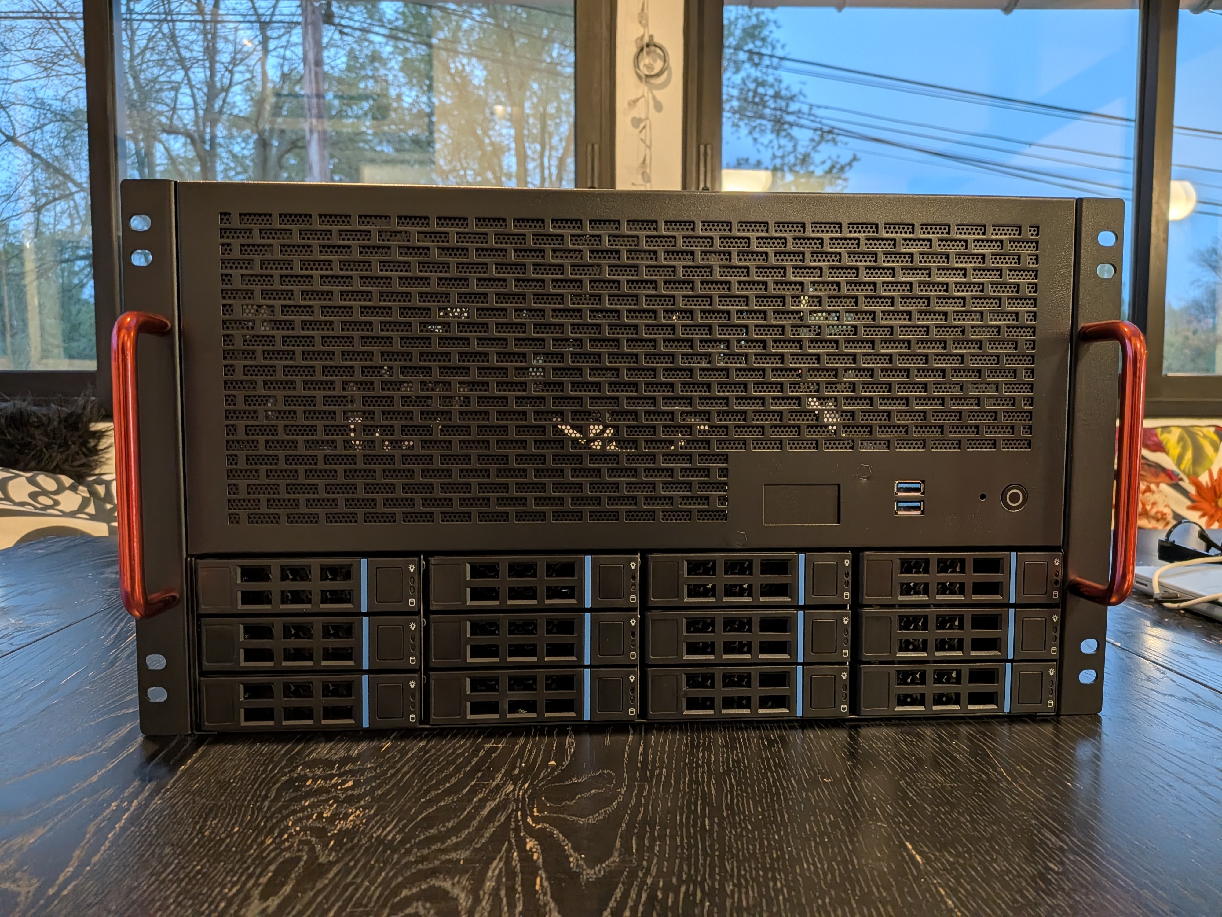

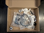

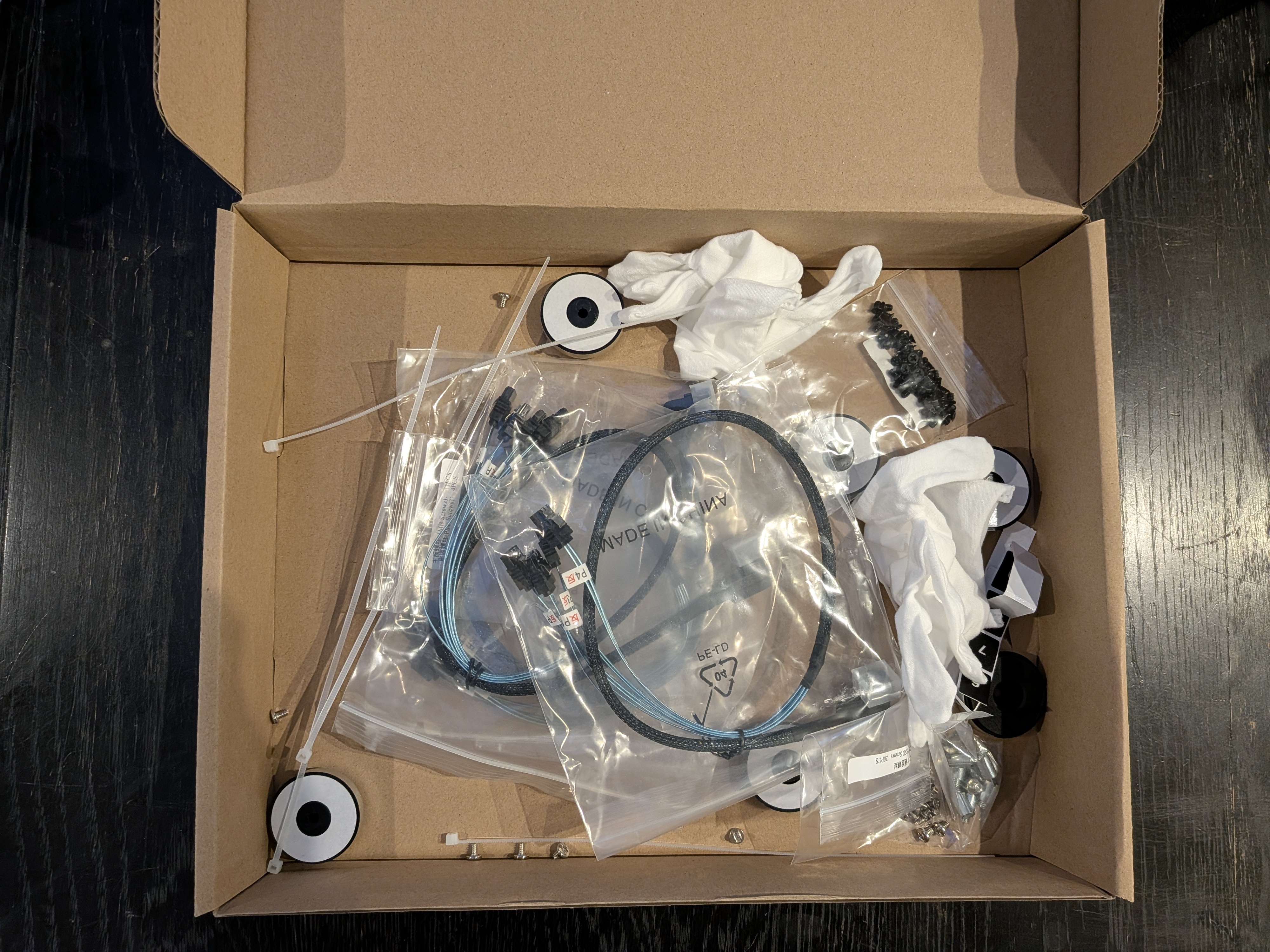

J'ai enfin reçu mon rack jMCD-12S4. Merci Trump ou la taxe sur les produits chinois [:a a a rating] : j'ai pu tracer le chemin du cargo qui a du passer par le sud de l'Afrique pour éviter le détroit d'Ormuz ou le détroit de Bab el-Mandeb. Ca a pris 2 mois, 1 mois de plus que prévu. Arrivée à Rotterdam puis par la route sans aucun suivi. Assez flippant mais happy end.
A l'arrivée, aucun dommage, je confirme la qualité de l'emballage comme j'ai pu le lire sur les avis : double carton et mousse de protection très large qui ne laisse aucun dommage possible à moins de se prendre un missile ... Le bestiau pèse quand même 14 kg.
https://rehost.diberie.com/Picture/Get/t/503266https://rehost.diberie.com/Picture/Get/t/503267https://rehost.diberie.com/Picture/Get/t/503268https://rehost.diberie.com/Picture/Get/t/503269
Je confirme aussi la qualité de l'usinage et des accessoires : elle est irréprochable. La surprise : ce rack est livré avec les ventilos montés. Certes, ce ne sont pas des noctua, mais vu leur nombre, il y en a 9, dans ma config ça ne me dérange pas : je les trouve assez silencieux.
J'ai longuement attendu l ' AOOSTAR WTR PRO 5825U mais j'ai été très refroidi par leur système pourri de refroidissement, franchement pas à la hauteur.
Je ne regrette aujourd'hui pas ce choix.
 [:galaksy2001] : mes disques durs affichent une température de 24°
Message édité par galaksy2001 le 04-04-2026 à 12:25:49
