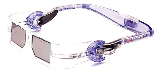

je fais un récap des lunettes shutters dont on a parlé.
ces lunettes filaires à obturation sont à 24,90€ pour les CRT
http://www.razor3d.de/en/3d_pc.asp
http://www.razor3d.de/shopimages/3d_pc_zoom.jpg
et à 69€ en filaire pour crt et lcd
et 99€ en wireless pour crt et lcd
http://www.razor3d.de/shopimages/vision_wireless_zoom.jpg
alors je comprends pas bien pourquoi le premier marcherait pas sur crt et les seconds si, vu qu'ils sont tous deux en prise vga.
xforce3D sans fils http://www.xforce3d.com/wi3dgl.html
http://img.photobucket.com/albums/v674/thedvdattic/xforce3d/aye2000hi.gif
et filaire http://www.xforce3d.com/wipcglki.html à 49€
http://img.photobucket.com/albums/v674/thedvdattic/xforce3d/xforce3d.gif
à 49€ pour les deux, les fillaires extremement laides [:vomit], et qui semblent hyper fragiles
Et bien sur les edimentional http://www.edimensional.com/produc [...] ucts_id=29
en filaire à 69$ http://www.edimensional.com/images/wiredparts.jpg
et en sans fil à 99$ http://www.edimensional.com/produc [...] ucts_id=28
http://www.edimensional.com/images/wirelessparts.jpg
elsa 3d revelator 35€ sur amazon, frais de port gratuits
http://ecx.images-amazon.com/images/I/51p5fQQPC2L._SS500_.jpg
http://www.amazon.fr/ELSA-Lunettes [...] 005&sr=8-3
et les nvidias à 150€ au moins.
Je sais pas si il y a une différence de qualité énorme entre les lunettes, difficile de savoir lesquelles inspirent plus confiance. les xforce3d on l'air fragiles
je pense que je preferais tenter du filaire, je me dis que la synchro à plus de chance d'être solide, et je pense pas que le fils soit plus emmerdant qu'un casque audio. Et pour les batteries, si c'est un gouffre à piles au lithium qui coutent cher ...
En sachant que les nvidias seront inutilisables autrement qu'avec une carte et des drivers nvidia pour le moment.
Je tenterais bien les razors à 25€ pour voir, (c'est les moins cheres par contre donc ptetre de la merde ) et si c'est pourrit je pourrais bèner définitivement mon CRT :D

Posté le 21-06-2009 à 20:18:59  profilanswer
http://www.razor3d.de/shopimages/v [...] s_zoom.jpg
http://img.photobucket.com/albums/ [...] 2000hi.gif
http://img.photobucket.com/albums/ [...] orce3d.gif
Merci pour le petit compte rendu, en tout cas ce qu'on peut en retenir c'est que les fabricants de produit 3d sont balèzes en packaging  :whistle:

nac76
bein quoi?
Posté le 22-06-2009 à 02:14:03  profilanswer
celles qui sont sensée fonctionner sur lcd je pense que c'est du pipeau, d'ailleurs les lunettes sur la photo sont celles d'edimensional (d'après la photo) qui avait aussi annoncé une telle compatibilité et d'après les retours ça ne marche pas du tout... a moins qu'ils ne parlent d'un écran a 120hz comme le samsung   :heink:
si il s'avere que c'est bien les edimensional se sont de très bonnes lunettes mais qui ont 2 défaut a l'heure actuelle.
d'abord elles assombrissent beaucoup l'image, je sais que les nvidia ont ce problème aussi mais peut-être pas dans les mêmes proportions, ensuite nvidia ne les prenant plus en charge coté drivers, il te faudra utiliser les drivers d'IZ3D et je ne sais pas si ils ont réussi a regler leur problème de désynchronisation fréquentes, il te faudra alors jouer en mode interlacée, ce qui passe très bien si tu joues en haute résolution.
un autre petit truc qui peut déranger, les "cache vue" sur le coté des lcd est transparent, ce qui fait qu'il ne cachent pas la vue (pas terrible pour des caches vue LOL) et la moindre source de lumiere a coté de l'écran peut s'avérer un peu dérangeante. un bout de scotch noir la dessus et il n'y paraitra plus  ;)
