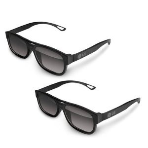

Pour basketor63:
Ton moniteur fonctionné très bien , le crosstalk violet vient d'un problème avec les lunettes passive LG!
Alors comment je le sais ...  :lol:
J'ai acheter lundi les pta 416 philips 3d passive polarité circulaire également , je pensais un peu comme vous tous que toutes les lunettes passive se valaient et fonctionné pareil.
Bien en faite non . Avec les pta 416 philips sur la lg l'image est carrement plus net , plus clair avec moins de saturation de couleurs et surtout jaillis 2 fois plus qu'avec les lunettes lg de base mais ....
Un crosstalk violet apparait !  :D
Pareil que basketor63 , si l'on penche la tête a gauche l'effet disparait , ou bien si l'on règle la point de visualisation 3D a fond dans les négatif , mais sur des plans de prêt cela reviend . Bien sur le crosstalk violet n'apparait pas dutout avec les lunettes lg fournie avec mon écran , la référence est d'ailleurs : fpg 200f , celle-ci :http://ecx.images-amazon.com/images/I/31XvwSFDviL._SL500_AA300_.jpg
Elles sont justement plus sombre que les philips , font même un peu style lunettes de soleil la ou les philips sont elles très clair niveau lentilles.
Les LG sur la lentille on en plus une légère déformation vers l'intérieur sur les 2 lentilles a partir de la moitier du verre , chose qui n'apparait pas sur les phillips totalement uniforme.
PS: Si les lunettes fournies avec votre moniteur on "Cinéma" imprimé sur eux, faire une réclamation à LG pour obtenir de nouvelles lunettes. Les "cinéma" lunettes sont réservé pour les TV 3D LG.
Les "cinéma" lunettes sont pour les téléviseurs 3D de LG. Les verres que j'ai reçus avec mon moniteur sont également FPG-200F, mais ils ont "Monitor" imprimé sur eux et n'ont pas de rémanence violet.
It looks like LG put the wrong glasses in some of the FPG-200F boxes. LG a mis les mauvaises lunettes dans certaines des boîtes de FPG-200F.
En faite si toutes 2 sont circulaire , l'angle de finission des verres est lui différants entre les monitor et les cinema LG , ce qui donne l'effet de crosstalk violet!
Les miennes ont également monitor imprimé dessus celle sans crosstalk violet et non cinema , il semble y avoir eu des soucis avec certaines lunettes cinema lg fournie avec des monitor et vice versa.
J'imagine que basketor63 devait avoir celle indiqué cinéma sur la monture et très clair niveau lentille.
LG les échangés gratuitement d'ailleurs. Si je n'aurais pas acheter les philips (heuresement pas cher) je crois bien que j'aurais pu craqué pour des lunettes haut de gamme et qui au final aurait donné le même résultat , heuresement j'ai eut la bonne idée de testé avec des pas cher pour voir :D
J'ai maillé LG pour qu'il me fournisse la liste des lunettes compatibles avec mon dm2350d-pz et pour ainsi dire tout les TV/Monitor LG Led , voir également si il on un magasin online a conseiller.
Par contre je n'explique pas pourquoi comparé aux lunettes fournie par LG avec les philips cinéma l'image et si net et si clair et surtout avec des jaillissements et une profondeur halucinante ...
J'ai été choqué sur le moment , j'avais l'impression d'avoir affaire a une autre TV !
Message édité par Jack_Power le 08-02-2012 à 23:57:52

Tu peux nous faire des photos avec la mire DDD? Si possible avec les LG puis Philips, bien en face de l'écran, pour qu'on voit la différence. Merci.

Jack_Power a écrit :
Pour basketor63:
je le sais très bien que c'était un problème de lunettes, tu peux remonter le sujet pour le voir

Bon! Réponses de LG , http://www.sos-accessoire.com , c'est leur revendeur officiel france pour le online , il on tout les models de lunettes LG et pas très cher en plus étrangement .
http://www.sos-accessoire.com/piec [...] -99158.htm
http://www.sos-accessoire.com/piec [...] -96118.htm
http://www.sos-accessoire.com/piec [...] -99730.htm
http://lg.ennovva.com/monitores/sites/default/files/imagecache/Blog-Img-Grande/Foto0047.jpg
Question Justement upsilandre51 !
Comment savoir et reconnaitre les lunettes passive 3D LG ou non en faite pour les moniteur avec ce fameux angle de 45 degrés ?
Message édité par Jack_Power le 09-02-2012 à 15:56:02

n°8212824
upsilandre​51
Posté le 09-02-2012 à 17:13:00  profilanswer
j'ai plusieur methode pour savoir si c'est la bonne paire, tout depend de ce que tu as sous la main
- juste 2 exemplaire de la paire a tester sans rien d'autre
- un exemplaire de la paire a tester et un exemplaire d'une paire de reference
- un exemplaire de la paire a tester et un ecran LCD ordinaire dans les environ
- un exemplaire de la paire a tester et ton ecran 3D passif sous la main
Message édité par upsilandre51 le 09-02-2012 à 17:48:11
