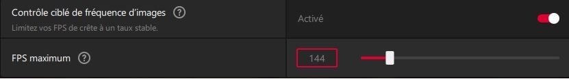

Comment faits tu pour limiter à 120 fps? Dans les drivers?
Sous adrenalin
Le plus souvent directement dans les options du jeu, ou en modifiant le .ini, ou en activant la Vsync.
Il y a également une option dans Adrenalin, mais elle ne fonctionne pas toujours suivant les jeux alors je ne l'utilise pas.

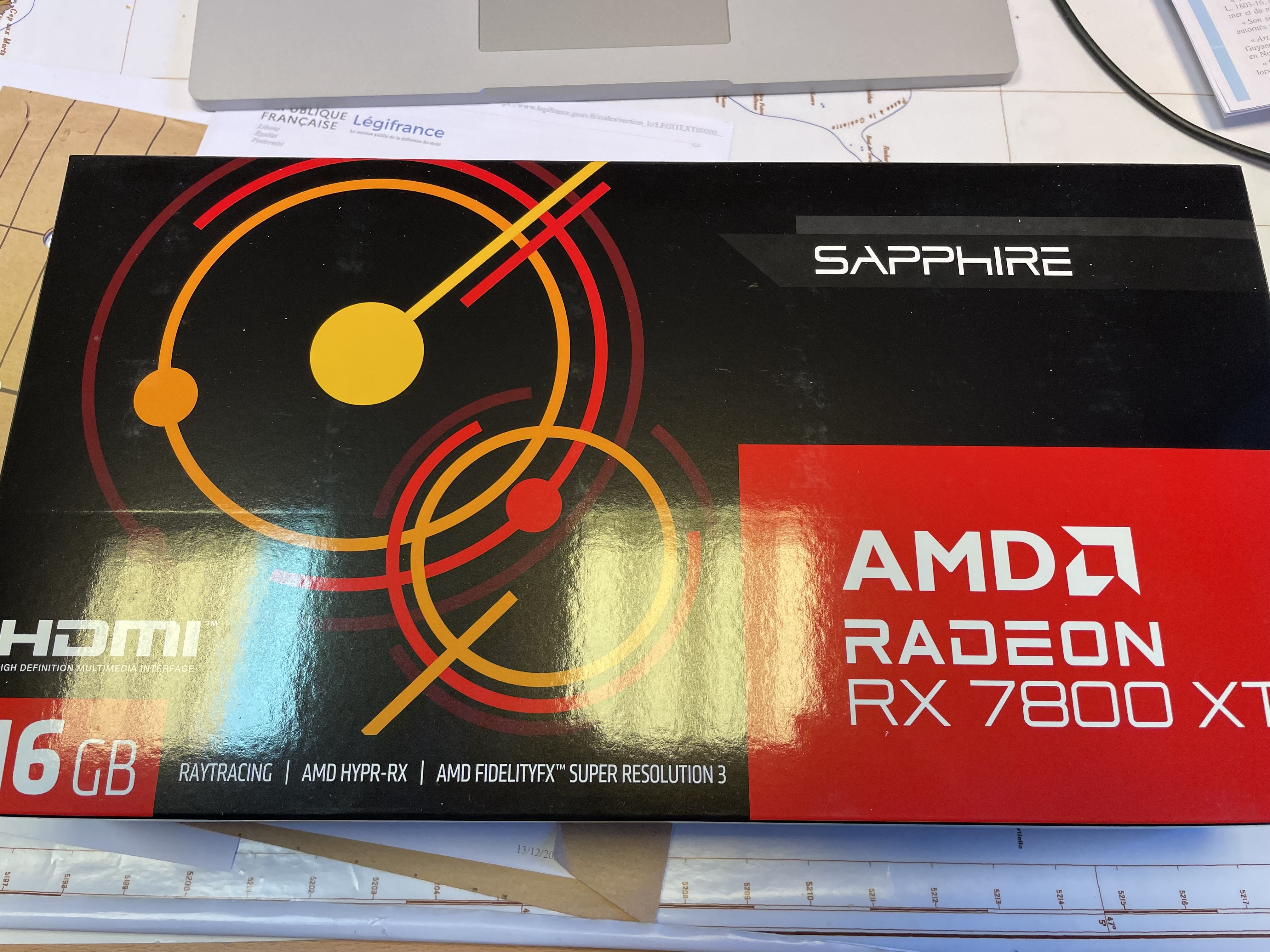

Toum
Section du Contentieux
Posté le 09-01-2024 à 15:00:25  profilanswer
https://rehost.diberie.com/Picture/Get/t/235592
Retour chez les rouges  [:thotho]
Hâte de tester :hello:

Posté le 09-01-2024 à 15:04:19  profilanswer
La carte de ref ? C'est la plus compacte d'un coté oui.

Toum
Posté le 09-01-2024 à 15:08:05  profilanswer
Oui c'est la MBA  :)

Aqua-Niki a écrit :
Perso j'utilise RTSS quand le jeu ne propose pas de limiteur.
ATI ne propose pas cette fonction dans les Catalyst ?  [:delarue3]
n°11312548
Aqua-Niki
Posté le 09-01-2024 à 18:50:27  profilanswer
Radeon Chill le permet en mettant la même valeur en fps min et fps max, mais j'avais un moins bon ressenti qu'avec RTSS quand j'ai testé.
Édit : et puis même quand j'avais la 1080Ti je passais par RTSS, moins chiant que d'aller dans le panneau de conf nV à chaque fois ^^
Message édité par Aqua-Niki le 09-01-2024 à 18:51:31
n°11312593
havoc_28
Posté le 09-01-2024 à 21:07:52  profilanswer
Si ?
https://rehost.diberie.com/Picture/Get/f/235660
n°11312594

lapin
Posté le 09-01-2024 à 21:24:16  profilanswer
haaaaa l'époque des Fameux Catalyst qui avait besoin de .Net pour fonctionner, c'est fameux Catalyst qu'on nommait tous Catastrophlyst tellement c'était une usine à gaz, les Drivers Officieux conçus par d'autres que ATI fonctionnait mieux que les Catalyst, au final le gars à été embauché par AMD pour faire des Drivers.
n°11312624
Aqua-Niki
Posté le 09-01-2024 à 22:53:18  profilanswer
Cette option je ne la vois que dans les paramètres globaux, pas dans les paramètres individuels de chaque jeu. Or je mets une limite différente selon les jeux (en fonction de leur gourmandise et de leur dynamisme).
n°11312629
Phadaiz
Posté le 09-01-2024 à 23:06:57  profilanswer
J'utilise RivaTuner pour ça, en créant des profils selon le jeu. Parfois ça permet même de faire passer à 60fps un jeu qui était bloqué à 30fps.
Sinon depuis le temps que ça existe sur les pilotes Geforce, je me suis toujours demandé pourquoi AMD n'avait pas fait la même chose avec les Catalyst. :??:
n°11312633
havoc_28
Posté le 09-01-2024 à 23:13:28  profilanswer
Elle n'est disponible que dans les paramètres globaux, donc oui faut passer par un outil tiers dans ton cas.
