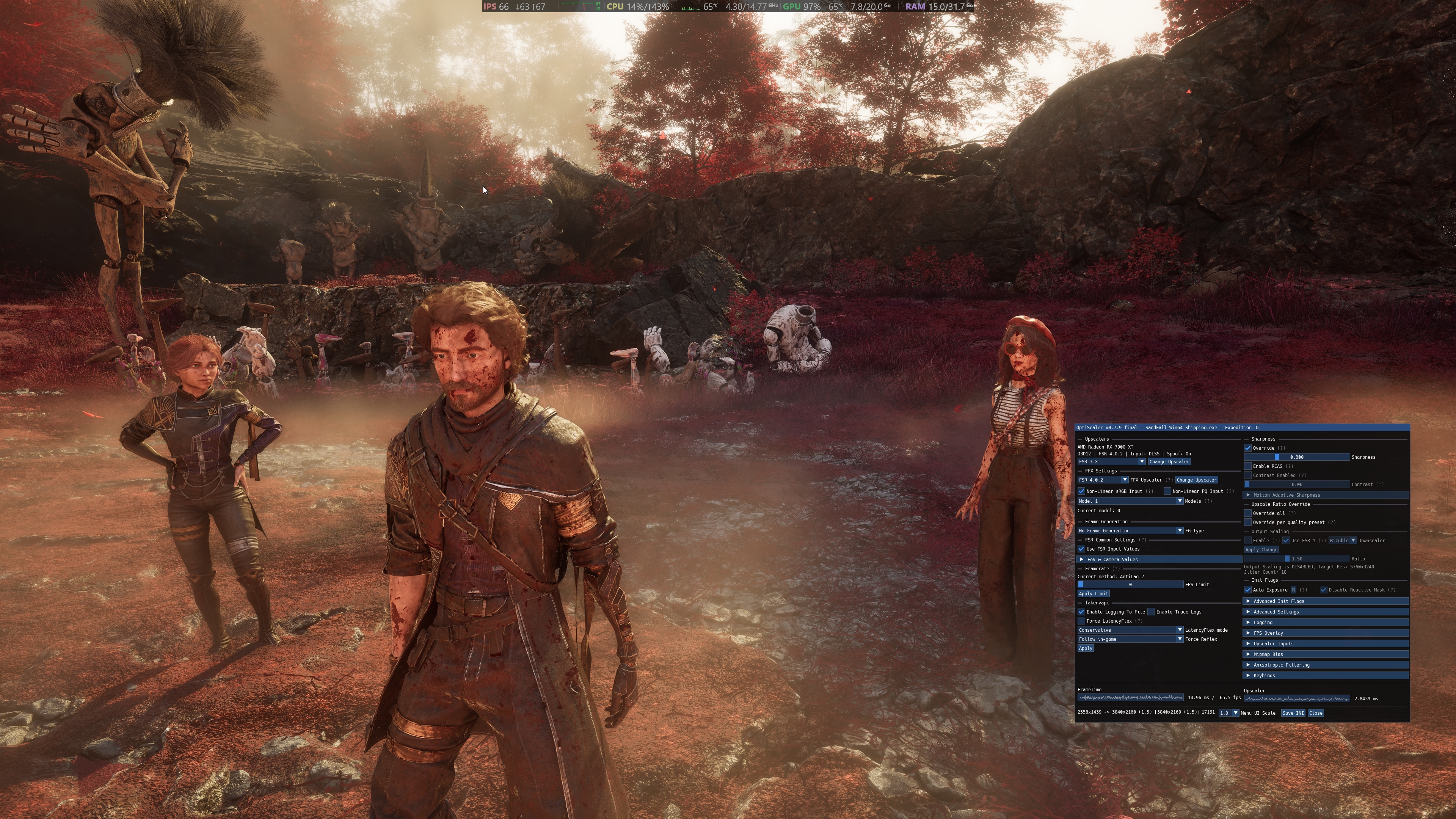

Idem, testé avec une 7900XT pour réussir à passer les 60fps sur Clair Obscur en 4k. Ca passe en DLSS > FSR4 "qualité", balanced était très propre aussi.
https://rehost.diberie.com/Picture/Get/r/435988
Voir :
https://github.com/optiscaler/OptiScaler/wiki
https://www.reddit.com/r/pcmasterra [...] a_2_guide/
Message édité par qlex le 28-09-2025 à 12:08:00

Fox engine
Posté le 04-11-2025 à 11:11:04  profilanswer
Tiens dans the outer worlds 2, je peux prendre du fsr4 ...après est ce que c'est tout de même le 3..

Fox engine
Posté le 07-11-2025 à 11:54:21  profilanswer
Daedelus a écrit :
Pareil, surement un bug
C'est ce que je me suis dis mais honnêtement ça fait le travail je passe de 40 à 60fps+ avec ma 7900gre en 2K tout à fond.
Le FSR est en mode qualité donc je ne vois pas de pbs graphique...bon personne n'a l air de parler de ce cas de figure sur RDNA3..donc si c'est du fsr4 ça ne déchaine pas les foules
