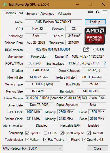

Posté le 02-01-2024 à 10:31:47  profilanswer
havoc_28 a écrit :
Non, ce qui se passe c'est qu'au repos la carte passe en PCI-E 1.1 coté Geforce.
Les radeons n'ont pas ce mécanisme.
De plus le nombre de lignes PCI-E n'est pas ajustable à la volée à ce que je sache, le protocole de transmission par contre oui (comme on le voit sur les geforces, mais non utilisé coté radeons).
Sa 7900XT devrait afficher PCI-E 4.0 @ 16X non 4X. Maintenant à nouveau je dirais de refaire le branchement carte graphique / carte mère et si le problème persiste inspecter pins coté socket et / ou le port PCI-E en lui même si rien d'anormal.
T'es sûr de ce que t'avances? ;)
Sauf bridage (bug?) spécifique sur N31 dont je ne suis pas au courant, les radeon gèrent l'ASPM comme les geforce. Ca fait parti des specs PCIe depuis pas mal d'années.
https://i.ibb.co/WcBwzW8/gpuz.gif

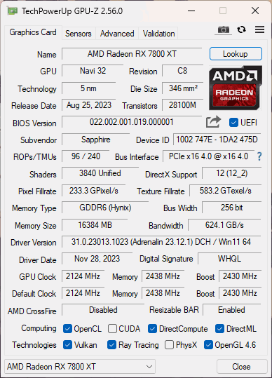

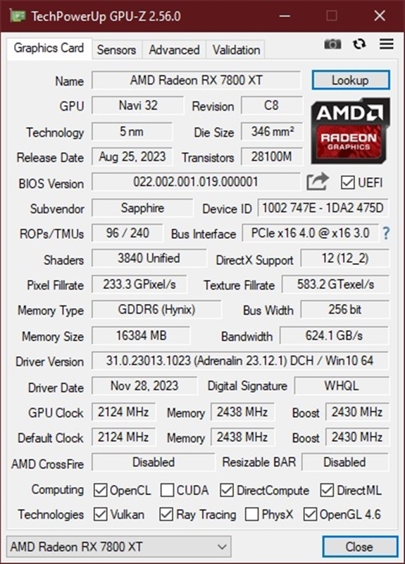

Posté le 02-01-2024 à 13:24:00  profilanswer
PCI-E 1X ? Que ça réduisait le protocole PCI-E de sa norme la plus rapide à la moins rapide oui, mais que ça jouait également sur le nombre de ligne PCI-E active non.
C'est censé être introduit à partir du PCI-E 2.0, sur ma Z97 par exemple qui en PCI-E 3.0, même en activant l'option, ça ne fait rien (surement pas assez avancé la gestion de la chose, pas de L0/L1/Auto juste activer l'ASPM ... . Sur ma Z690 par défaut c'est désactivé (je m'en sépare mais à voir si j'ai pas le courage de retester ça, en activant l'ASPM voir si ça descend bien à PCI-E 1.1 / 1x)
https://rehost.diberie.com/Picture/Get/r/234128
Edit : Pareil sur Z690, (on voit le resizable bar on). Même en activant l'ASPM dans le bios en natif, en mettant L0/L1, et dans la gestion d'alimentation PCI-E économie maximale ou modérée, rien ne change.
https://rehost.diberie.com/Uploads/0/20240102-154008-f1dc0164-6da6-4e08-a19b-a4732501c45c.0.pic.gif
Donc ?  :??:
Bref si c'est des merdes sur mes configs peu importes, mais pour molasson62, dans GPU-Z si en lançant la charge 3d ça reste à 4X ... (le petit point d'interogation) ? c'est que c'est pas une histoire d'ASPM.
Message édité par havoc_28 le 02-01-2024 à 16:58:19

BloodyCarn​age
Posté le 02-01-2024 à 17:07:46  profilanswer
Clairement, il y a différents "niveaux" d'implémentation ou de compatibilité entre CM et CG. Le screen que j'ai mis au dessus est sur AM4 (B550 asus).
De mémoire, sur B450, une rx480 reste en 3.0 mais passe en x1.
