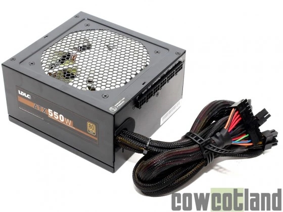

Bon, je me sens con, j'ai reçu aujourd'hui un 7800XT version Gigabyte 3 blowers : J'avais un 3060ti avant, branchée sur l'alim via un câble 8 pins
Mon alim est une pastoutejeune 550W 80 Plus Gold (LDLC) et j'étais persuadé qu'elle était fournie avec un autre câble 8 pins mais ça n'a pas l'air d'être le cas, ce qui fait que je ne peux pas me servir de la cg
Du coup question con : Est-ce que je peux simplement racheter un câble en le branchant sur une des prises de l'alim ou alors je rachète une alim complète car pas assez puissante en sachant que je tourne avec un 5600X ?
Message édité par CharLee le 11-10-2023 à 11:07:23

n°11287667
CharLee
Posté le 11-10-2023 à 11:09:19  profilanswer
Une idée ? J'aimerai bien me servir de mon nouveau jouet aujourd'hui
J'ai fait quelques simu sur les sites genre Which PSU et j'obtiens de résultats différents : Certains me donnent une conso à 500w, d'autres à 525, ça devrait tenir le coup théoriquement ?
Compte Photo : https://www.instagram.com/charlee_ph0tography_/

Posté le 11-10-2023 à 11:12:50  profilanswer
c'est du seasonic ce modèle non ?
tu es sur d'avoir de quoi brancher un deuxiéme câble ?

CharLee
Posté le 11-10-2023 à 11:20:33  profilanswer
J'ai commandé un set de cables hier donc j'aurais un cable en plus
En ce qui concerne l'alim on est d'accord que je peux mettre mon cable sur les prises vides sur la photo ?
https://rehost.diberie.com/Picture/Get/f/215757

je ne vois pas assez bien pour te dire .... mais si tu n'as que un câble .... c'est que l'on ne peux pas en mettre deux
tu as un lien ldlc pour ton alim ? ou le test cowcotland ?

C'est une base Seasonic (j'ai la même) et il me semble bien qu'il y a deux connecteurs PCIE, j'avais branché une 3070 Aorus de cette manière

CharLee
Posté le 11-10-2023 à 12:44:34  profilanswer
MEI a écrit :
Ouai enfin j'ai tourné >2 ans avec une 5700 XT, un 3700X et plein de SSD sans aucun soucis.
Pour donner un ordre d'idéé, sur une très bon alim 700W, une 7900 XTX Nitro+ et un 7700X tourne (alors que la carte conso 400+W en charge).
Donc ça devrait le faire, merci  :jap:
Y'a un câble tressé pas modulable sur lequel est branché entre autres le 6/8 pins et une rangée vide où tu peux moduler, donc ça devrait le faire
edit : https://www.cowcotland.com/articles [...] s-550.html
Merci de confirmer, c'est donc moi qui ait perdu un des câbles, j'irais en racheter un cet apres midi en plus de mes rallonges  :jap:
Message édité par CharLee le 11-10-2023 à 12:47:34

n°11287690
Tahitiflo
Posté le 11-10-2023 à 13:24:16  profilanswer
Il me semble avoir fait la remarque d'ailleurs que 500w avec une 7800 risquait d'être juste,la 4070 serait passée tranquille. :o
A tester quoi. :o
