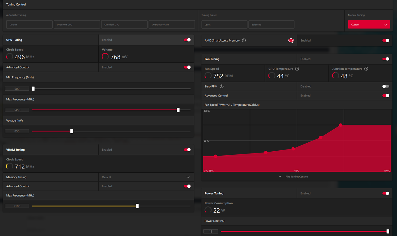

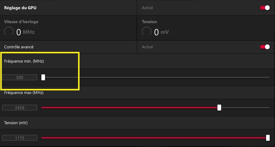

ohyes78 a écrit :
Change la gestion de ULPS (c'est la gestion de la CG en stand-by memoire+gpu) dans "MSI Afterburner dans l'onglet "Générale" ->Propriétés de compatibilité AMD->Désactive ULPS" redémarre ton pc et test de nouveau GTA 5!
"MSI Afterburner" hein... Merci ohyes78, je vais voir ça :jap:

Tigrou
Sans accroc
Posté le 29-05-2023 à 22:49:39  profilanswer
Ça marche impeccable! Encore merci mec [:romf]

Tigrou
Sans accroc
Posté le 30-05-2023 à 07:58:12  profilanswer
Des lags dans le "menu pause". En fait en pause la fréquence du GPU descendait à zéro et ça faisait que toutes les actions comme naviguer sur la carte, poser un point de repère etc. étaient affectées par une latence de dingue et c'était pénible.

Sans accroc
Posté le 30-05-2023 à 16:44:47  profilanswer
D'autant qu'il y a une fonction pour éviter ça dans le panneau de contrôle mais en pratique elle n'a aucun effet ingame (ou alors c'est moi qui ne sais pas m'en servir; c'est possible aussi ça :D ):
https://rehost.diberie.com/Picture/Get/f/178350
Peut-être que ça ne change que la plage de fréquence qu'utilisera la carte en mode 3D et pas en mode idle ?

Sans accroc
Posté le 30-05-2023 à 19:07:48  profilanswer
Oui peut-être, mais en jeu elle devrait se trouver en mode 3D de toute façon non? [:transparency]

Bon, mauvaise nouvelle (pour ma pomme); ça a recommencé ce soir alors que sous MSI AB l'ULPS est bien désactivé :/
https://rehost.diberie.com/Picture/Get/f/178435 ??
Mais j'ai cru remarquer que ça ne faisait ça qu'en mode solo (enfin je crois hein..). Puisque j'ai terminé le mode histoire je pense que ça va rester comme ça. Et du coup si c'est bien ça je désinstallerai même AB [:spamafote]
P....n qu'est-ce que ça me gonfle moi quand des trucs plutôt simples et censés être maîtrisés depuis des années arrivent encore à bugger comme ça en 2023.. :pfff:
Message édité par Tigrou le 31-05-2023 à 11:53:03
Mais j'ai cru remarquer que ça ne faisait ça qu'en mode solo (enfin je crois hein..). Puisque j'ai terminé le mode histoire je pense que ça va rester comme ça. Et du coup je si c'est bien ça je désinstallerai même AB [:spamafote]
En mode online le jeu continue à tourner derrière le menu, donc la carte continue de bosser. En solo le jeu se met complètement en pause, j'imagine que c'est pour ça qu'elle repasse en idle.
