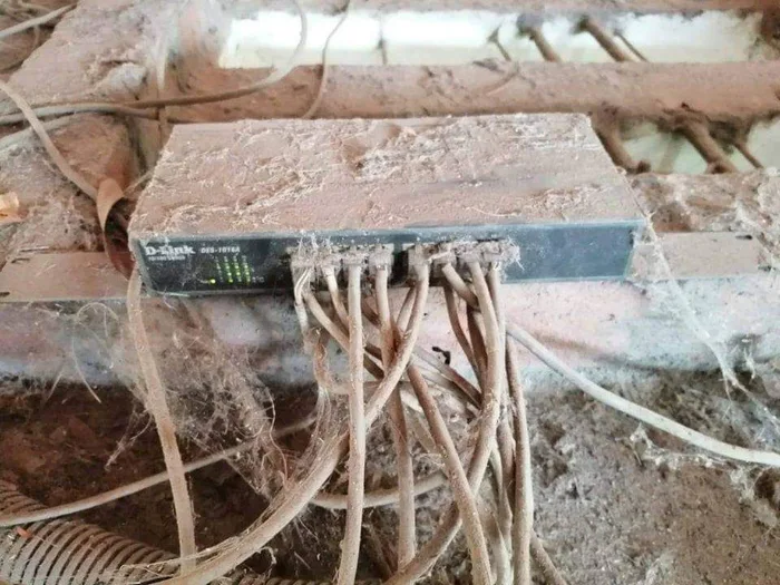

Posté le 08-01-2023 à 11:00:02  profilanswer
https://img-9gag-fun.9cache.com/photo/a27Ne3w_700bwp.webp
                                         If it works don't touch it !
" Il n'y a aucune chance pour que l'iPhone s'attribue une part de marché significative. Aucune chance. " (Steve Ballmer 2007)
