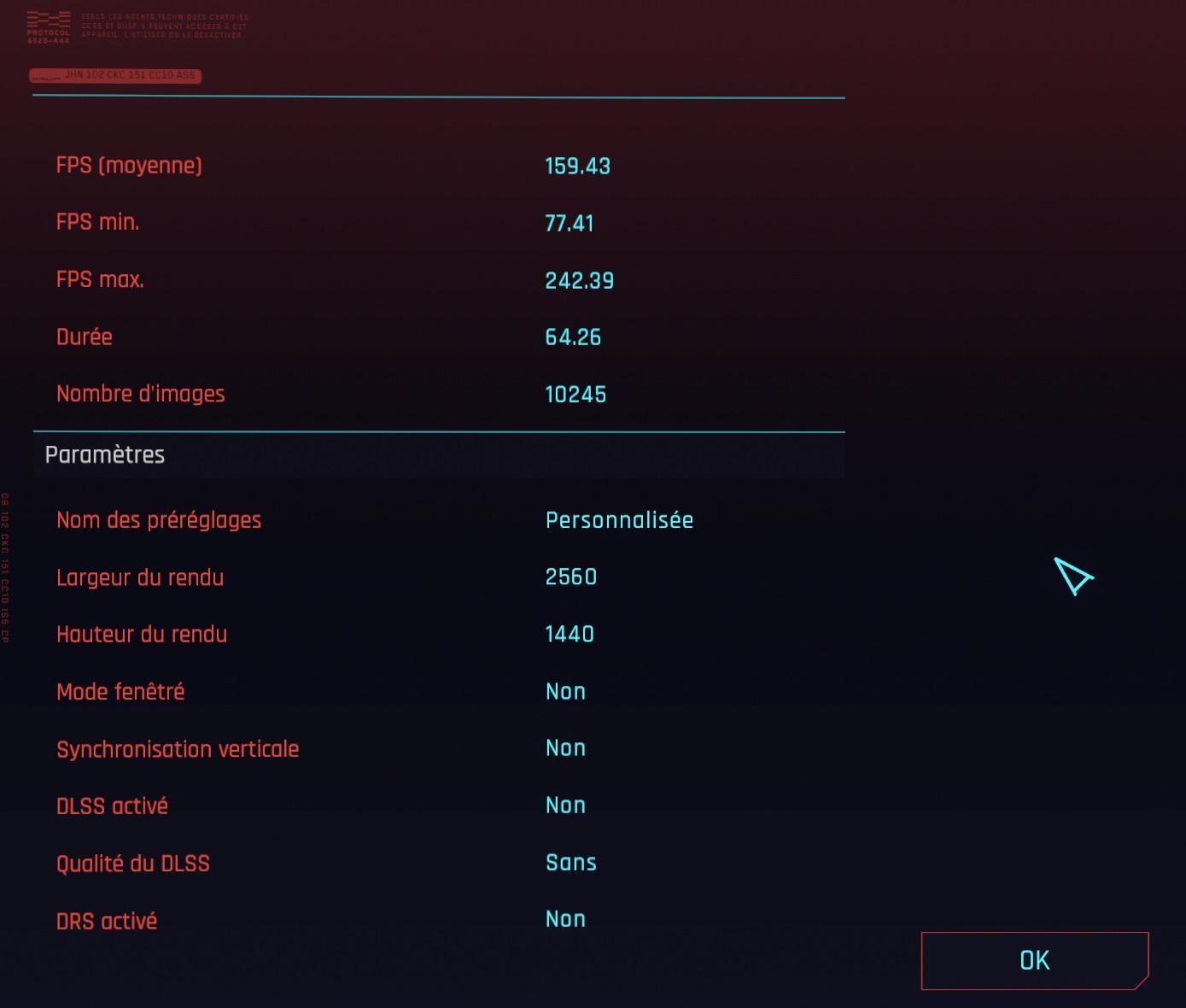

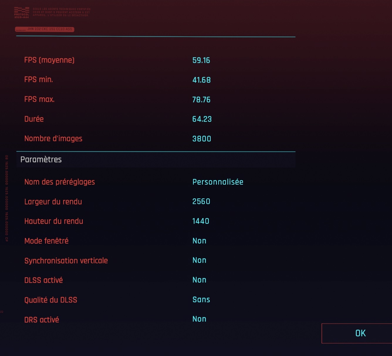

Posté le 29-05-2022 à 12:16:24  profilanswer
J'ai limite pas allumer Cyberpunk77 depuis mon ancienne 2080 FTW3 :D  Et me suis dit tient je vais test le bench avec FSR en auto et un autre FSR + Ray tracing avec les réglages au max, je reste asse surpris des perfs pour le coup, Watch Dogs legion est carrément plus gourmand le DMR y est peut être aussi pour quelque chose, chose étonnante. Ya quant même eu un sacré progrès depuis sa sortie au niveau des perfs.
10850K @4,5Ghz PL1/2 120w 6900xt red devil ultimate @stock mais courbe custom pour la ventilation.
Qualité graphique au max.
FSR auto - RTX off
https://zupimages.net/up/22/21/k3k3.jpg
FSR auto - RTX On full

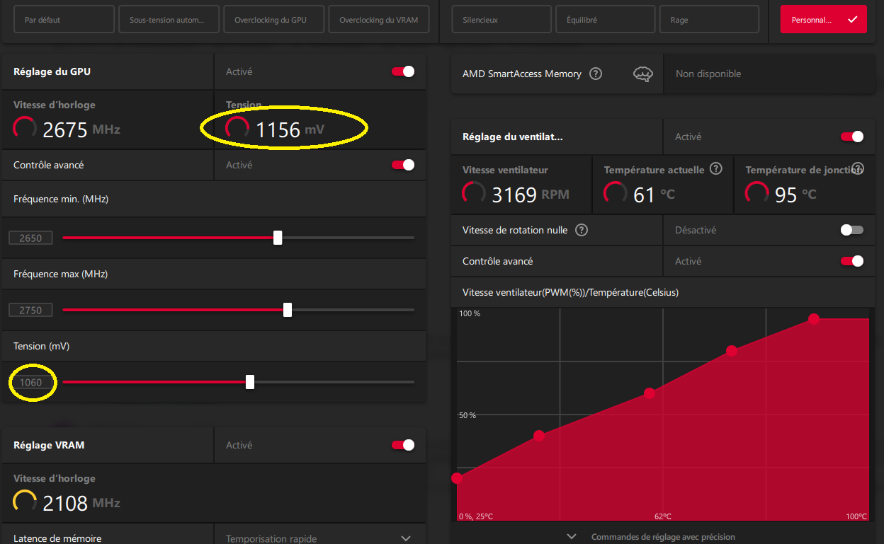

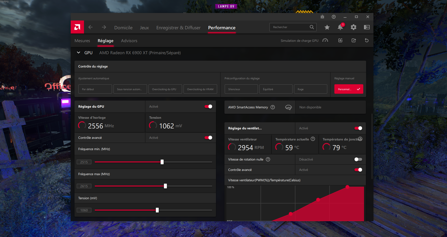

Quelqu'un peut m'expliquer un truc?
- Pourquoi la tension qu'on modifie dans adrenalin n'est pas appliquer dans les jeux ou autres ??
( Pour la ptite info, j'monte a 43875 sur Firestrike avec ce réglage )
Exemple sur dying light 2
https://zupimages.net/up/22/21/7xx2.png
A coter de ça et c'est un autre sujet, je dépasse difficilement les 110 fps constant avec ma 6900xt sur GTA 5 ultra settings 1080p, comment une 3070ti peut me mettre une branlé? comment est ce possible? je regarde sur youtube et j'en vois a 175 fps
Message édité par max45 le 29-05-2022 à 14:47:05
c'est "normal", au dessus d"une certaine fréquence quand tu UV et OC en même temps sur une carte rdna2, la carte va ignorer ton UV et utiliser la tension de base, le but du jeu pour toi là c'est de trouver la fréquence max de ton gpu à laquelle ta carte appllique quand même l'UV, sur les 6700xt c'est autour de 2700mhz je crois mais sur ton gpu je suis pas sûr, surement moins vu que la fréquence de base est plus faible
essayes 2500mhz, vois si ton UV est respecté en charge, si oui montes un peu plus haut etc
à voir si c'est stable aussi 1060mV ça parait bas non ?
Message édité par testo06 le 29-05-2022 à 15:53:53

max45
Posté le 29-05-2022 à 17:09:36  profilanswer
Effectivement Jump tu avais raison et je t'en remercie car j'avais pas vu ça de cette façon.
Sur ce screen, ton info se vérifie, dès que j'up un petit peu les fréquences mini et maxi, la tension remonte très légèrement de l'ordre de quelques 0.010 15 20 25 mv mais si je monte la tension et la fréquence je perds aussitot des perfs.  Sur Firestrike avec ce paramétrage, j'arrive a un score de 43400. Bizarre comment se comporte ce gpu.
Tout est stable, sauf sur GTA 5, seul jeu qui me fout un message d'erreur ERROR D3D etc après quelques secondes.
https://zupimages.net/up/22/21/k19o.png
Message édité par max45 le 29-05-2022 à 17:13:12
