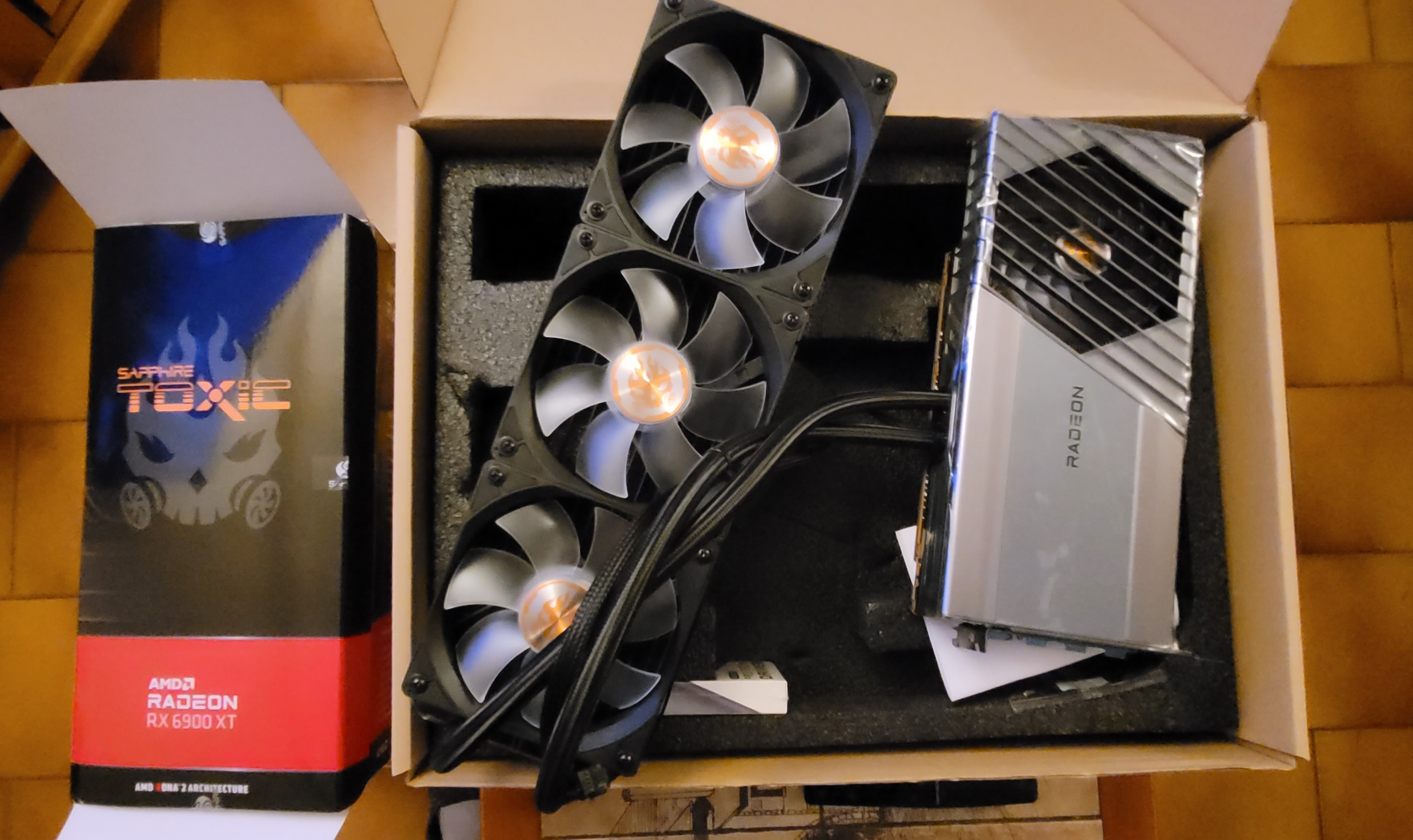

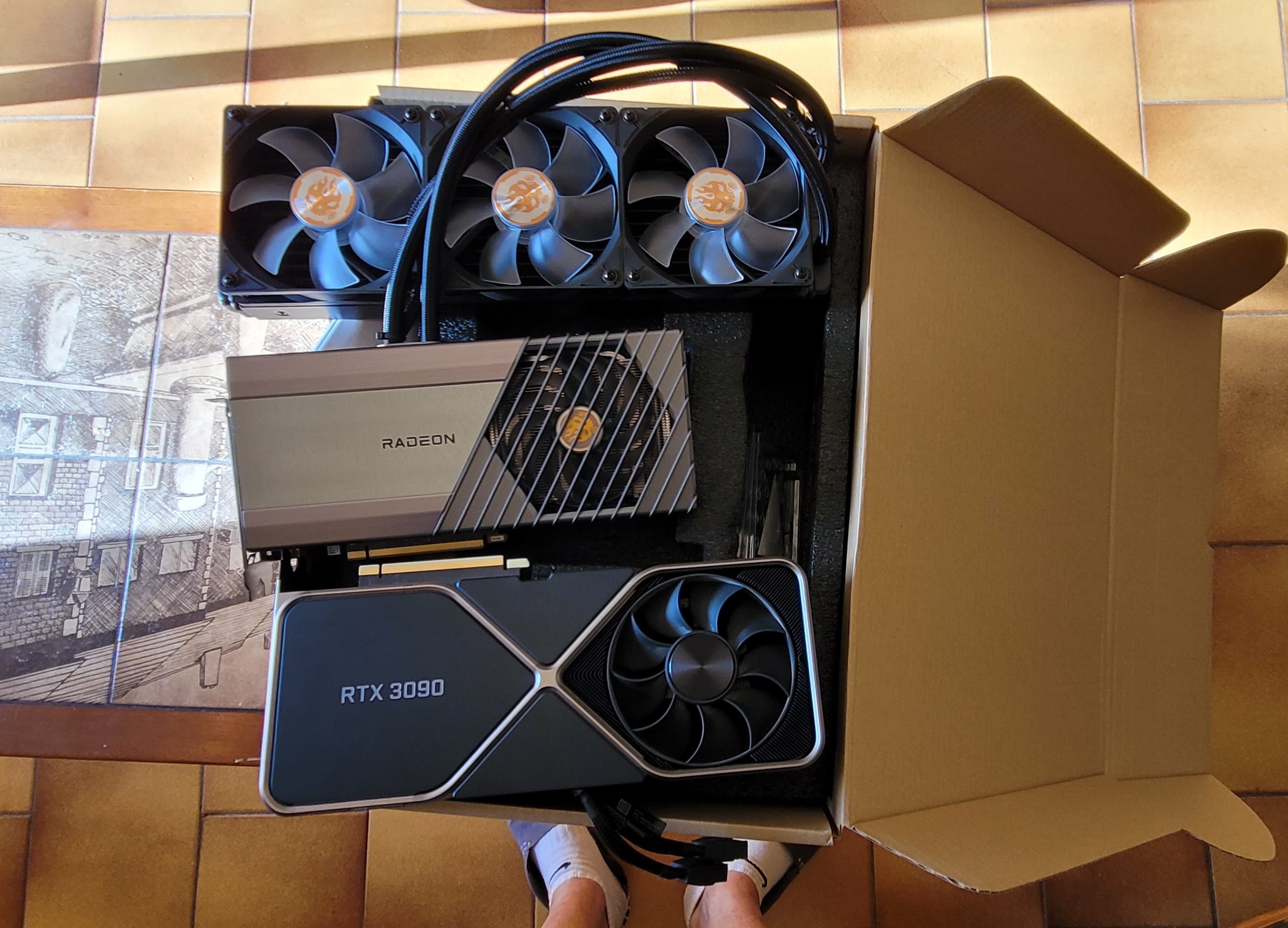

  Commandé Mercredi soir , reçu ce matin 9H30 , emballage intact  rien à voir avec  le colis de ma 3090 FE  reçu dans un état lamentable !
  https://rehost.diberie.com/Picture/Get/f/51833
Payée combien ?

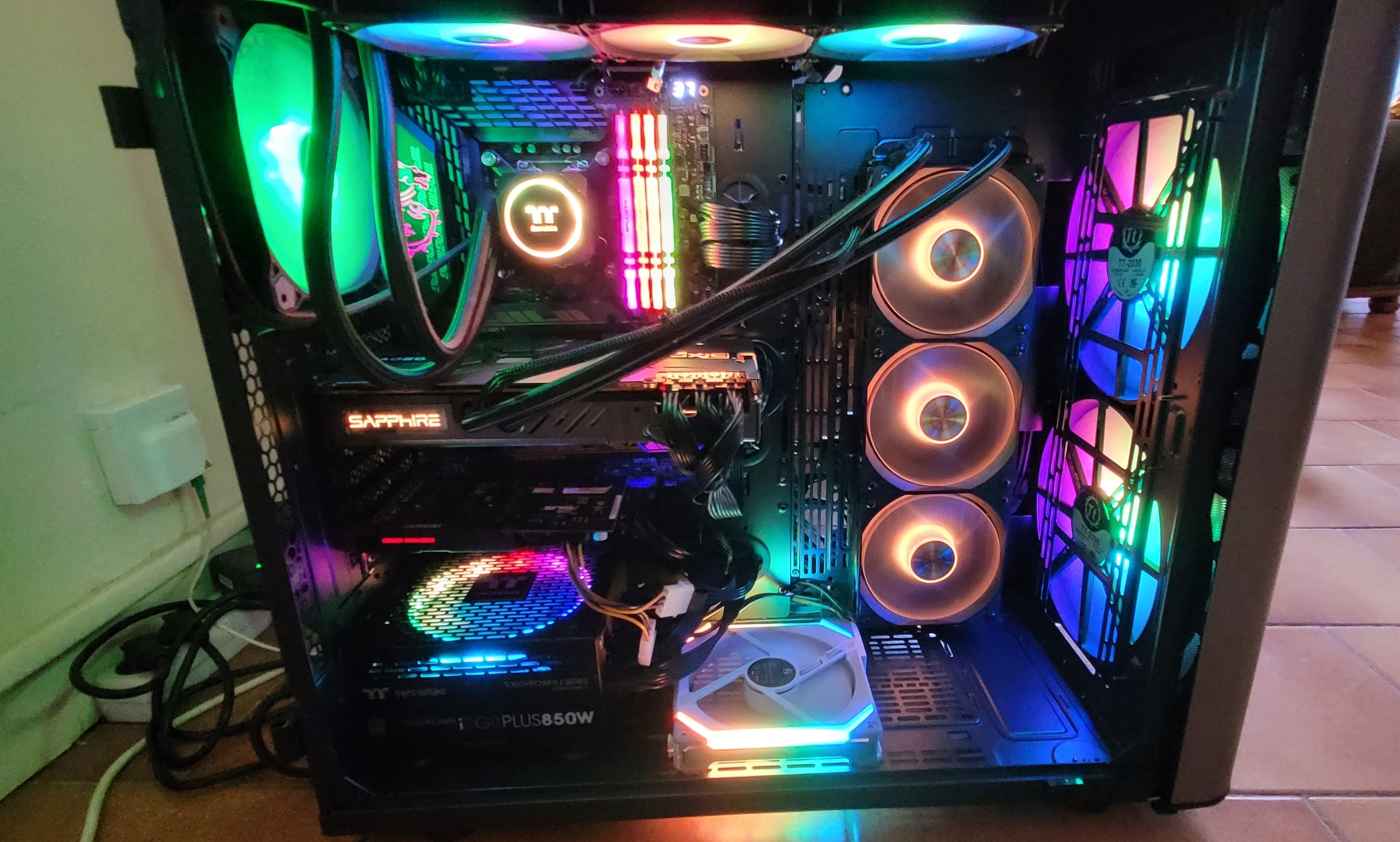

  Voilà  la bête  en place ,  pour le radiateur prévoir le boitier sinon pas de coil whine , je l 'ai testé dans Tarkov  vite fait un raid !
  Chauffe raisonnable in game  60° / 65° max , les ventilos ne tournent pas à fond , cela reste correct chaleur et bruit comparé à ma 3090 FE les ventilos se font entendre et la température max 70° !
  Mais bon  ma 3090 va retrouver sa place car la 6900XT est destiné pour le fiston
  Pour le prix , ça pique  mais moins cher qu' une Asus  avec un AIO
 https://www.ldlc.com/fiche/PB00432339.html
https://rehost.diberie.com/Picture/Get/r/51956
https://rehost.diberie.com/Picture/Get/r/51960
Ils ont fait les radins aussi sur la longueur des tuyaux à ce que je vois...
Idéalement faudrait le monter tuyaux vers le bas ton radiateur.
n°11056275
Thima
Posté le 24-10-2021 à 19:09:11  profilanswer
  Ils paraissent court parce que y a de la place dans mon boitier , le radiateur est placé à ce que les tuyaux ne soit pas trop tendu , juste ce qu'il faut
  Pour le placement du circuit ,  je pense que la circulation de l 'eau dans le radiateur se fait moins bien que si ceux-ci sont placés en haut , à vérifier !
  Peut-être que pour un GPU cela n'a pas d impact mais pour un CPU placé un AIO en vertical avec le tuyaux en bas ça le fait pas trop !
  GamerNexus  explique le problème  https://www.youtube.com/watch?v=BbGomv195sk&t=1261s
n°11056279
jujuf1
Je suis un chat
Posté le 24-10-2021 à 19:17:46  profilanswer
Je confirme c'est la connerie que j'ai faite.
Du coup du coup …
n°11056738
