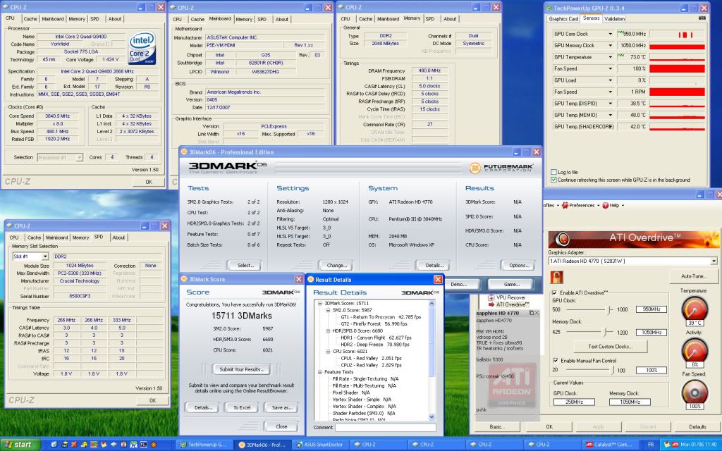

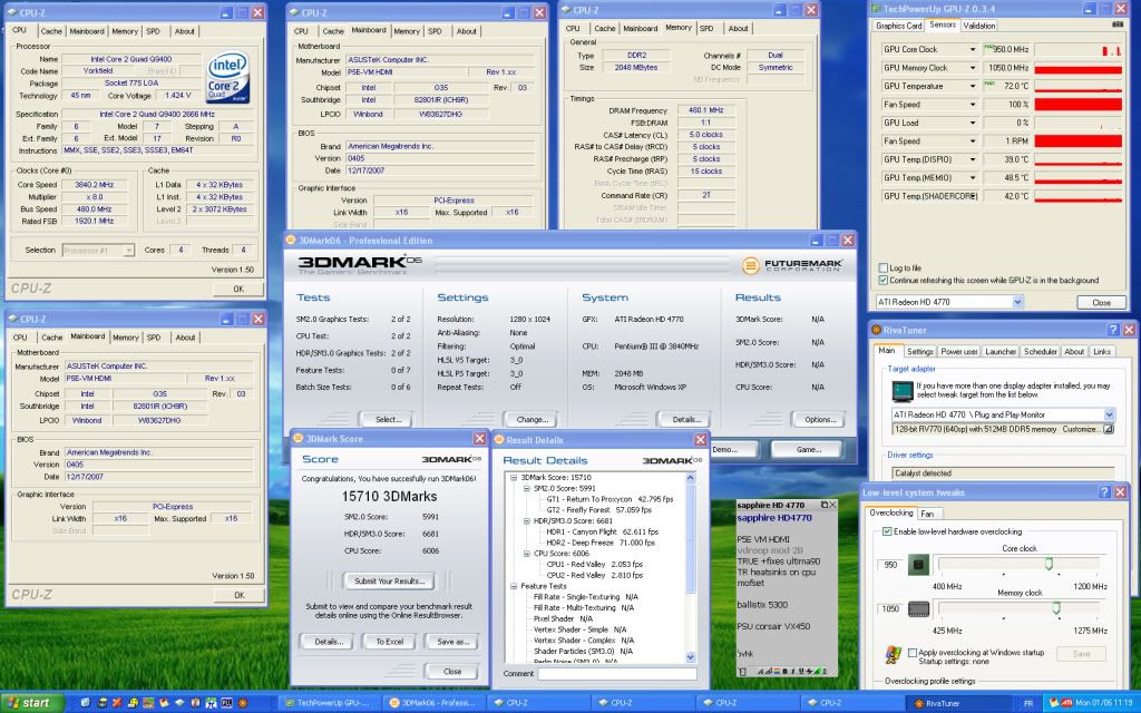

pvhk
lord Vader
Posté le 01-06-2009 à 14:18:57  profilanswer
c'est clair qu'elle monte bien!
http://i209.photobucket.com/albums/bb261/pvhk/15710.jpg

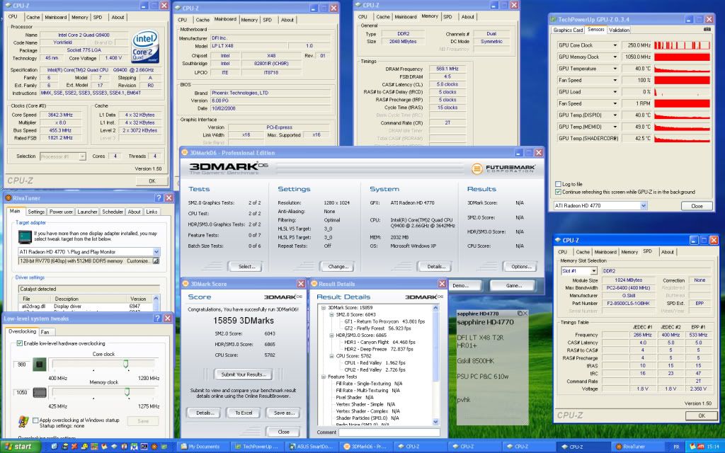

Dans mes souvenirs le 2e était 2x plus rapide sur un dual et ça devrait être encore pire avec un quad.
n°6979328
pvhk
lord Vader
Posté le 01-06-2009 à 16:21:44  profilanswer
bah en tout cas résultat reproductible à 20min d'intervalle...
http://i209.photobucket.com/albums/bb261/pvhk/15711.jpg
Changement de mobo pour une X48 avec un q9400 clocké 200mhz plus bas mais gpu@980!
http://i209.photobucket.com/albums/bb261/pvhk/15859.jpg

Ovan a écrit :
Tu as fais comment pvhk pour avoir un ATI Overdrive qui monte jusqu'à 1000/1200  :??:  :??:
flashé avec le bios asus4770 TOP qui libère les fréquences gpu/ram ds ccc!  :jap:

C'est plutôt stressant car c'est la première fois que je flashe une carte graphique!! [:biboo_]
J'ai démarré avec une carte  pci nvidia TNT1 avec la sapphire sur son port pcie et avec ma clé usb bootable j'ai flashé la carte! çà c'est bien passé...
Changement de cooling pour monter plus haut: j'ai démonté mon Thermalright V2 sur une de mes 8800GT et je l'ai monté sur la HD4770:
http://img200.imageshack.us/img200/4649/img0448copier.jpg
le rad stock est hyper léger (tout alu) mais remplit son rôle pour un usage courant!
http://img188.imageshack.us/img188/6807/img0450copier.th.jpg
Pour l'oc le TR V2 me fait gagner 20° facile: 51°C en load!
Message édité par pvhk le 01-06-2009 à 20:28:29

Maintenant je peux envoyer "la sauce"!
http://img188.imageshack.us/img188/8456/990m.jpg
Et enfin @1000/1050 @1.261v:
http://img195.imageshack.us/img195/7186/15946.th.jpg
Message édité par pvhk le 01-06-2009 à 21:53:46
