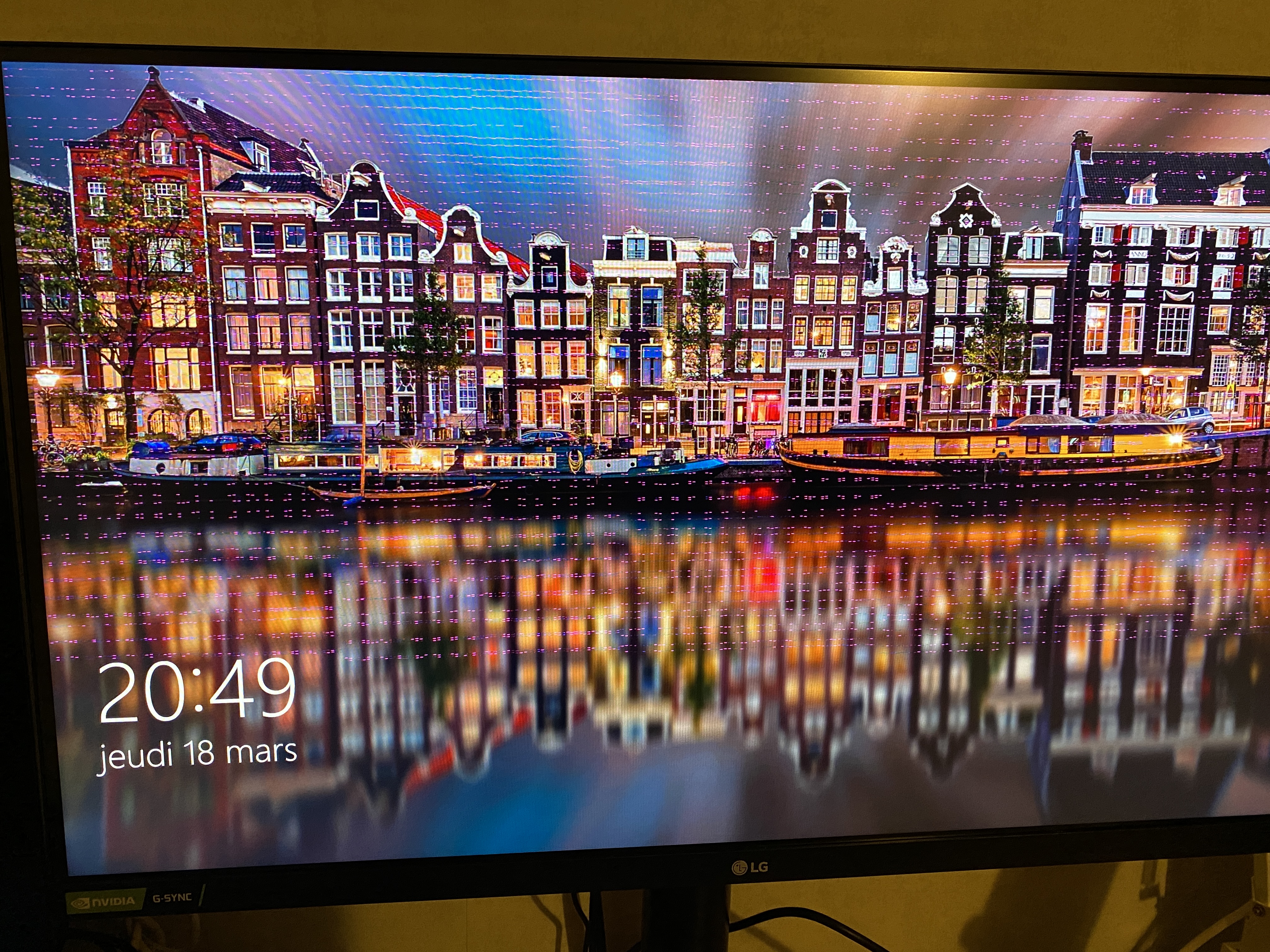

Carmaniac
Posté le 18-03-2021 à 16:43:23  profilanswer
Bonjour à tous,
1 an que j'ai une EVGA RTX2080 Super Black Edition.
Depuis quelques semaines, j'ai des artefacts qui apparaissent et me font rebooter mon système.
Ce qui est curieux, c'est que si je retire la carte et la remet dans le PC, plus de problème pendant 1 semaine. Puis ça le refait, et ainsi de suite.
Les stress tests ne mettent rien en évidence. Aucun pb en jeu non plus.
Le truc se passe peu après le boot, en 2D.
Ce problème vous dit il quelque chose ?
Compliqué de renvoyer la carte si le problème est aléatoire... et vu les stocks, je ne sais pas en combien de temps je serai dépanné. J'ai une garantie 10 ans EVGA.

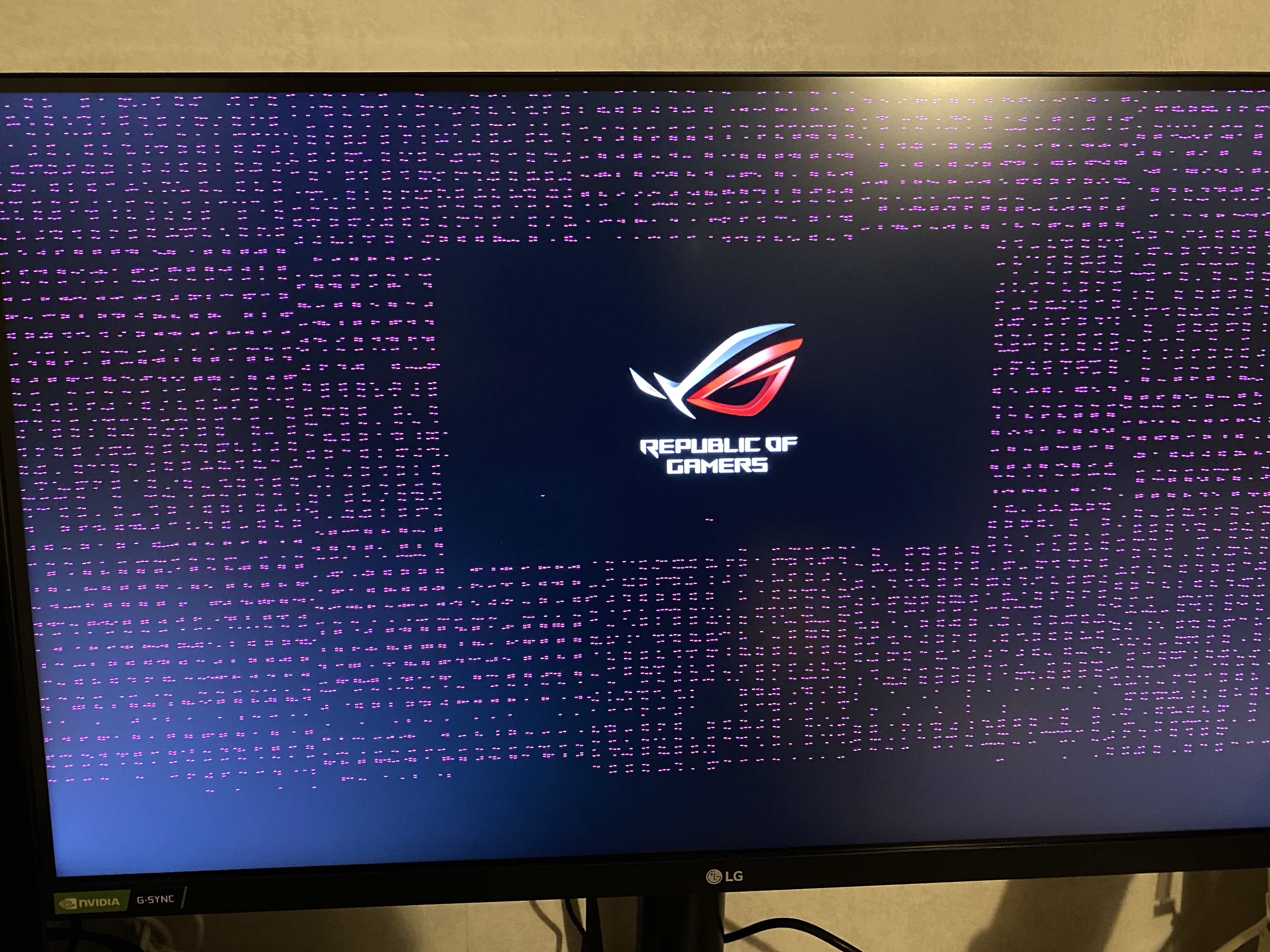

Posté le 18-03-2021 à 21:01:16  profilanswer
Je n'ai pas essayé.
D'ailleurs voila une image du problème:
https://rehost.diberie.com/Uploads/0/20210318-204516-7d9459f6-f0d3-46b7-9b11-50e19f0d1794.0.res.jpg
https://rehost.diberie.com/Uploads/0/20210318-204617-afc07b71-3ee9-47b2-b008-889e4567fbe7.0.res.jpg
Je risque de devoir faire un retour SAV :o

Posté le 19-03-2021 à 00:37:11  answer
C'est LE syndrome d'une mémoire en train de rendre l'âme sur ces cartes
Il faut revenir dans le Topic, c'était "courant"
Chercher "invaders" ...
Message édité par Profil supprimé le 19-03-2021 à 00:37:33

alriad
ST Power, Makes it Possible
Posté le 19-03-2021 à 08:04:38  profilanswer
Alors pourquoi quand il sort la carte et la remet, cela fonctionne pendant une semaine ? Je vois pas le rapport avec le syndrome d une mémoire..
J aurais été d accord avec toi si c était tout le temps.. Mais là je ne pense pas a la carte.
Message édité par alriad le 19-03-2021 à 08:05:50

Carmaniac
Posté le 19-03-2021 à 11:26:12  profilanswer
alriad a écrit :
Essaye. Si ça se trouve c est pas la carte vidéo..
J'ai eu le souci hier soir, et donc ce matin. Effectivement, en éteignant l'alim et appuyant sur Power jusqu'à ce que les condos soient vides, je réussis ensuite à booter. Et là je bosse sans soucis depuis 3h.
Jusqu'au prochain tour :o
Selon vous, cela peut venir de l'alim ou carte mère également ?
Effectivement, je n'étais pas au courant du phénomène.
Message édité par Carmaniac le 19-03-2021 à 11:26:43

ckristofe8​1
Posté le 19-03-2021 à 12:13:23  profilanswer
C était mon problème aussi sav evga j ai reçu une carte toute neuve avec mémoire samsung dessus plus aucun problème
En plus j était sous waterblock aucun soucis
 il vienne de recevoir ma carte j attend le retour de ma caution
J ai pris rma avancé faut donner une caution du prix de la carte et il envoye leur carte après réception de la caution
Le tous m'a pris 1 semaines les contacté  plus l envoie de leurs part de la nouvelle  carte
Message édité par ckristofe81 le 19-03-2021 à 12:24:47
