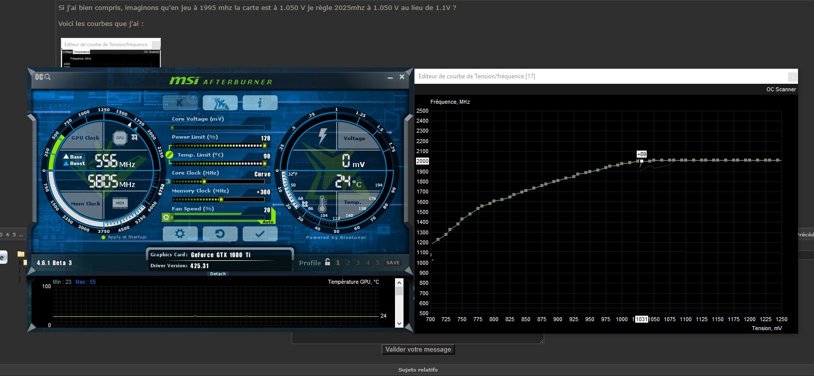

j'ai une RTX 2080 MSi Trio X, j'avais une question sur le maintient des fréquences.
Voilà elle monte à 2025 MHz mais descend assez vite à 1995 MHz (à 60-63°), comment faire pour qu'elle se stabilise ? Augmenter la vitesse des ventilos ?
https://nsa40.casimages.com/img/2019/04/20/mini_190420075911398258.png
Sinon au niveau de la mémoire je suis à 7500 MHz, je peux pousser à 8000 MHz (dans ce cas je dois ajouter +250 à MSI AB ?
merci beaucoup et bonne soirée

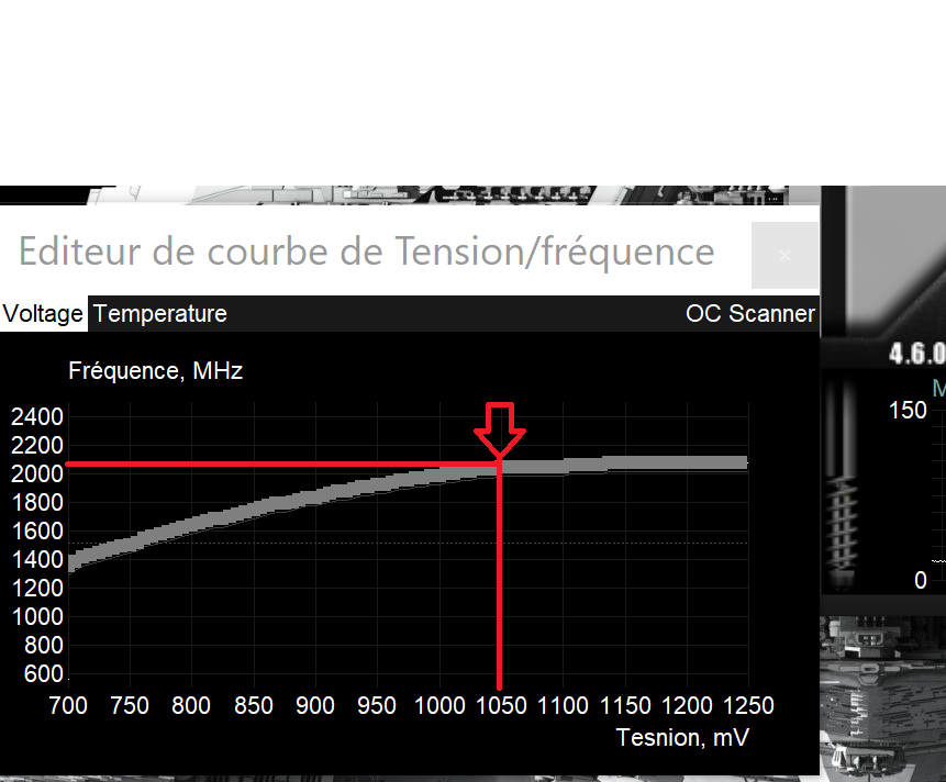

B1LouTouF
PSN : Geo62280 / GT : Mr Geo
Posté le 20-04-2019 à 20:31:54  profilanswer
methode simple ! msi afterburner , ctrl F , tu régles la fréquence que tu veux au voltage qu'elle est actuellement en jeu ! Et voila
Tu peux même réduire le voltage si elle tient , ma 1080ti , j'ai mis 2000 a 1.031v au lieu de 1978 a 1.060v , tu as juste a mettre le petit carré au niveau du voltage et a hauteur de la ligne de la fréquence , enfin faut bidouiller un peu pour comprendre et après c'est bidon !

Posté le 20-04-2019 à 20:41:42  profilanswer
Si j'ai bien compris, imaginons qu'en jeu à 1995 mhz la carte est à 1.050 V je règle 2025mhz à 1.050 V au lieu de 1.1V ?
Voici les courbes que j'ai :
https://nsa40.casimages.com/img/2019/04/20/mini_190420084020718289.png
https://nsa40.casimages.com/img/2019/04/20/mini_190420084020865765.png
Steam : matt35000  ///  Gamertag : Glor35

B1LouTouF
Posté le 20-04-2019 à 20:44:29  profilanswer
c'est sur le 2eme mais je vois pas grand chose avec la capture , tu as pas de petit carré ? Genre comme moi
Edit : après il faut le faire pendant un jeu pour que la carte soit en full 3D et que tu vois la ligne avec sa fréquence / voltage actif histoire de voir a combien tourne le vcore
https://reho.st/self/8f1b4b61f42652f70a8b421253f23d2d15894a36.jpg
Message édité par B1LouTouF le 20-04-2019 à 20:46:10

n°10557936
matt05
Posté le 21-04-2019 à 09:06:17  profilanswer
merci, voici un screen plus grand :
https://nsa40.casimages.com/img/2019/04/21/19042109023653661.png
Si j'ai compris, je dois regarder le voltage sur la courbe en jeu ? Imaginons qu'en jeu à 1995 mhz la carte est à 1.050 V je règle 2025mhz à 1.050 V au lieu de 1.1V ?
merci beaucoup

n°10557940
B1LouTouF
Posté le 21-04-2019 à 09:56:06  profilanswer
un conseil , vires ton échelle de résolution car sur l'editeur on voit rien du tout , sinon pour le voltage , la sur ton truc , on voit que la ligne est a 1550 on dirait , tu lances un jeu elle va monter a sa fréquence boost , en gros tu mets le petit carré a la fréquence que tu veux et dans l'alignée vertical du voltage , c'est la merde a expliquer en faite :D
Ca ferait genre ça en gros , après pour le voltage , tu vas voir a combien elle est et pour t'assurer que tu n'as pas merdé , tu prends HWINFO64 et tu regardes la voltage du gpu utilisé et tu fais reset sur hwinfo si tu changes , au moins tu vois si t'as pas foiré
https://reho.st/self/34e1482574c223372864aba8a7e37c9cb72464b5.png
Message édité par B1LouTouF le 21-04-2019 à 09:58:55

angelusdeus a écrit :
elle est dégueulasse ta courbe là  [:humanrage:5]
T'es censé augmenter toute la courbe avant ton voltage limite, et lisser ce qui dépasse
genre comme ça:
https://reho.st/self/30cca5791ecd24 [...] e3a684.jpg
je sais c'est ma courbe mais pour sa capture c'est galère de faire un truc correct on voit rien a part le gros trait degueux ^^ C'est surtout pour montrer ou serait a peu près la zone
Message édité par B1LouTouF le 21-04-2019 à 11:27:43
FeedBack
n°10557956
Activation
21:9 kill Surround Gaming
Posté le 21-04-2019 à 11:31:17  profilanswer
ça doit pas etre "un trait degueu" je pense que c est plein de carré superposé car il a reduit la fenetre "editeur de courbe" à un format timbre poste :o
nop car quand tu regarde les palier pour la courbe, bonjour les saut de valeur
par palier de 200 à la verticale et 50 à l horizontale :o
Message édité par Activation le 21-04-2019 à 11:34:02

Si jeune et déjà mabuse.
Posté le 21-04-2019 à 11:33:37  profilanswer
matt05 a écrit :
Bonjour,
https://nsa40.casimages.com/img/201 [...] 398258.png
Tu ne peux pas ! le GPU Boost 4 ne fonctionne pas comme ça, mais par limite de puissance en fonction de la T° ( rien à voir avec les 1080 Ti !!! ).
Tu peux faire une analyse du Boost possible avec le scanner d'overclock, sa version actuelle est fiable, et l'appliquer comme augmentation de fréquence...par exemple +120mhz. C'est le max que tu pourras atteindre à une T° donnée.
Tu peux aussi augmenter la limite de puissance de la carte ( mais là aussi, si la T° monte, le Boost intégré limitera la fréquence ).
Pour optenir des fréquences plus élevé il faudra surtout mieux refroidir la CG. Mais il ne faut pas te focaliser sur ce problème, si ta carte tient 1950 mhz sur certains jeux ( valeur diff sur d'autres jeux) tu ne gagnera rien en la poussant d'avantage, ou alors très très peu et sans ressentir de diff ingame.
Message édité par olioops le 21-04-2019 à 11:37:28
