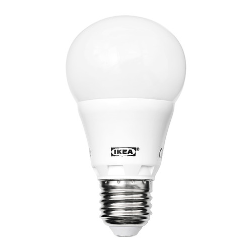

A Ikea en ce moment il y a un modèle Ledare E27/2700K/400lumens/6.3W/IRC>87 à 2,99€.
Deux autre modèles Ledare mêmes caractéristiques :
-1000lumens/13W à 9,99€
-1000lumens/16,5W à 12,99€ (type gros globe)
Bizarrememt la différence entre la 400 et la 1000lumens me parait pas énorme niveau luminosité réelle.

Dans leur nouvelle offre ils sont couillus, 5€ l'ampoule halogène, 3€-5€-6€ l'ampoule LED, l'étau commence à se resserrer. ça me fait un peu flipper, ça veut dire que je vais subir des éclairages médiocres dans mon entourage ces prochaines années  :sweat:
Les nouveautés à tester chez Lidl : leur amoule 11w à 6€ qui ressemble à la Ledare 600LM/10W/7€ , et leur tube 60cm/10w et 120cm/18w
http://www.ikea.com/gb/en/images/products/ledare-led-bulb-e__0212706_PE366734_S4.JPG

Tu as trouvé l'info où pour l'Ikea 1000lm ?
J'ai trouve l'IRC de la Ledare 600lm 10w : 89 (93 pour la 600lm 11w)

Dans la même pièce (salon / cuisine) j'ai la 600lm avec CRI 93, la 1000lm , un spot osram "gamme pro", un éclairage de meuble à led de chez lidl, des ampoules à base de 5630, de l'halogène, un spot lidl. Je suis à peu près sûr que la 600 et la 1000 sont conçues pareil (même construction mêmes specs), et à l'oeil elles sont identiques en rendu et en température.
J'ai également . Les ampoules que je ne veux pas conserver à terme à cause de leur rendu :

A noter que l'Ikea avec IRC 93 n'est plus en vente, c'est celle avec IRC 89 qui est vendue actuellement.
Pas d'info sur la 1000lm.

L'ancienne n'était pas aussi une CRI > 87 ? Je n'ai pas connu, j'ai juste trouvé ça sur google : http://www.candlepowerforums.com/v [...] D-E26-bulb
Pour la nouvelle c'est une CRI>87 et d'après ce test elle monte même à 93 : http://www.ledbenchmark.com/displa [...] D+Bulb+E27
Pour la 1000 lm visiblement c'est pareil >87 : http://bombillasdebajoconsumo.blog [...] chive.html

Origen: China (IKEA)
Un autre test de la 1000lm avec une vidéo en prime (très détaillée :ouch: ) : http://www.candlepowerforums.com/v [...] 4-purchase
 Le mec à fait plusieurs vidéos dont une très intéressante concernant l'évolution de la couleur d'une ampoule led Philips au bout d'un an : https://www.youtube.com/watch?v=NvQ [...] iHuNZv0mAQ
http://reho.st/preview/self/bec91307fc123b0906122194f6ee7a9629fdc608.jpg
Message édité par vincebdx le 23-09-2014 à 18:22:09
Sauf erreur cette 11w n'est pas celle actuellement au catalogue, celle vendue est une 600lm de 10w.
On s'y mélange hein...
A mon avis ils ont voulu mieux segmenter leur offre :
13w->1000lm
10w->600lm
11w était trop proche de13w pour 40% de lm de moins ça devait être moins vendeur.
