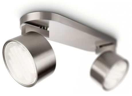

Sinon ya des alternatives sympa en terme de look
http://www.forumbrico.fr/wp-content/uploads/2010/05/installer-spots-sur-cable.jpg
http://www.voltex.fr/images/produits/mybathroom-app-2spot.jpg
http://www.voltex.fr/mybathroom-ap [...] id5106.htm
http://images.philips.com/is/image/PhilipsConsumer/579421716-IMS-fr_FR?wid=460&hei=335&$pngsmall$
http://www.philips.fr/c-p/579421716/ecomoods-spot
Sinon tu fais une corniche et ensuite tout le tour en bandeau led.

Posté le 08-07-2014 à 23:17:26  profilanswer
dafunky a écrit :
@depart : pour moi le truc que tu montres il en faut entre 3 et 4 pour éclairer une petite sdb, et croiser les doigts pour que le rendu soit "correct". Cela dit, si l'IRC est propre, je ne cracherais pas sur une intégration propre de ce truc.
J'ai été un peu vite dans mon message, c'était surtout pour montrer le concept. Je ne connais pas le rendu des trucs ikea. Faut voir la puissance déjà : 3.5w pour les 4 spots c'est un peu light en effet :-)
Message édité par depart le 08-07-2014 à 23:19:23
