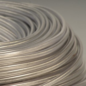

J'ai du profilé alu comme tu montres, j'ai fait des tests en mettant mon ruban dedans, je voulais mettre ça sous mes meubles de cuisine, collé au caisson. Au final je préfère sans profilé, à nu. Le mettre en suspension, le plus compliqué c'est d'éviter les fils moches. Si je devais le faire je prendrais du fil comme pour les enceintes, gaine transparente et cuivre âme argentée, et je ferais d'une pierre deux coups : ça porterait le profilé et alimenterait le ruban à l'intérieur.
http://www.falbala-luminaires.com/1002-large/cable-plat-transparent-2x075.jpg
Au dessus de mon évier, j'ai actuellement un spot LED. Je lui reproche de faire des ombres car c'est comme une source ponctuelle. Je pense que je vais lui ajouter un ruban led, collé au plafond et non pas suspendu. Si je me débrouille bien il ne devrait pas être visuellement gênant éteint comme allumé. J'hésite à utiliser ledit profilé dans le cas contraire. mais pas suspendu.
