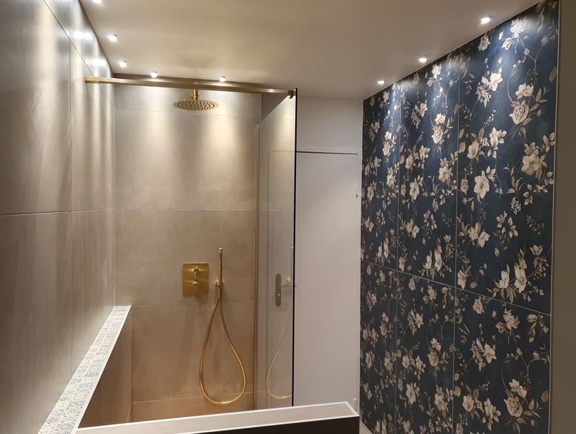

Salle de bain
Il faut que je prenne le temps de faire plusieurs photo pour montrer l'ensemble des spots.
https://rehost.diberie.com/Picture/Get/f/321731
Setup :
Spots de chez FD Eclairage (intégration faite en France) :
- 10 x spot Cachou 3000K faisceau 30° (le long des mur gris)
- 3 x spot Véronèze 3000K faisceau 30° (mur fleur)
- 1 x spot Véronèze 3000K faisceau 50° (sortie douche)
- 4 x spot compact 4000K faisceau 60° (pas visible sur la photo)

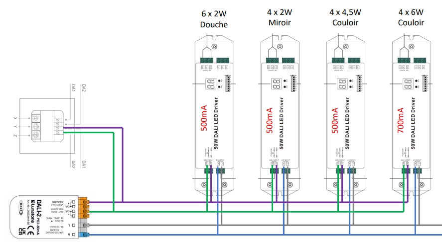

Contrôle :
- 4 x Sunricher SRP-2305-50CC ( https://www.sunricher.com/50w-dali- [...] -1000.html )
- 1 x Lunatone DALI PS2 80mA ( https://www.lunatone.com/en/product/dali-ps2-30-ma/ ) - Alimentation pour le réseau DALI

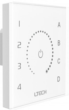

- 1 x LTECH LED Touch Controller DALI DIM EDT1 ( https://www.ltech-led.eu/fr-fr/dali [...] lang=fr-FR ) - Interrupteur/contrôleur
Cablage du système, il y a 4 groupes (DALI permet de gérer des groupes justement  :o )
https://rehost.diberie.com/Picture/Get/f/321736
Connexion des différents éléments :
https://rehost.diberie.com/Picture/Get/f/321737
Via un logiciel de contrôle et un adaptateur USB <-> Dali, on vient programmer le bordel (je ferais un post dédié, j'ai pas mon ordi portable sous la main).
https://rehost.diberie.com/Picture/Get/f/321740
Sur l'interrupteur, les 4 groupes de spot sont contrôlés par les bouton 1 / 2 / 3 / 4. L'appui sur le bouton ON allume tous les spots sauf le groupe rouge/rose. Je peux régler l'intensité autour du bouton on/off.
A / B / C / D sont fait pour des scènes que je n'ai pas encore réglé (je ferai probablement une simple gestion d'intensité prédéfinies).

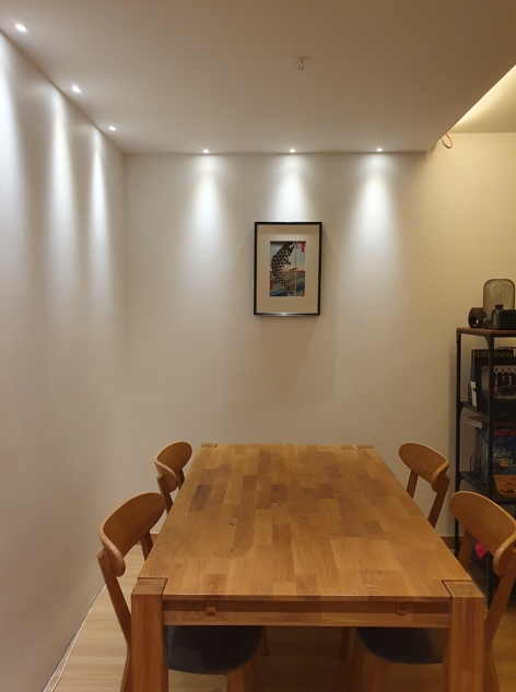

Salon
Le salon est toujours en WIP.
https://rehost.diberie.com/Picture/Get/f/321732
- 6 x spot Cachou 3000K faisceau 30° (le long des mur gris)
- 2 x spot Citron 3000K faisceau 60° (pas visible sur la photo)

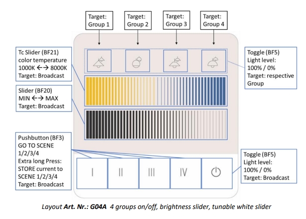

https://rehost.diberie.com/Picture/Get/f/321743
Je suis toujours en WIP, les boutons du haut me permettent de sélectionner les spots et le ruban de corniche. Je peux régler l'intensité globale avec le slider N&B et la température du blanc avec le slider coloré.
La gestion de la couleur sera faite avec l'ajout d'un module Lunatone Bluetooth avec gestion sur le smartphone car c'est un besoin ponctuel.  :whistle:

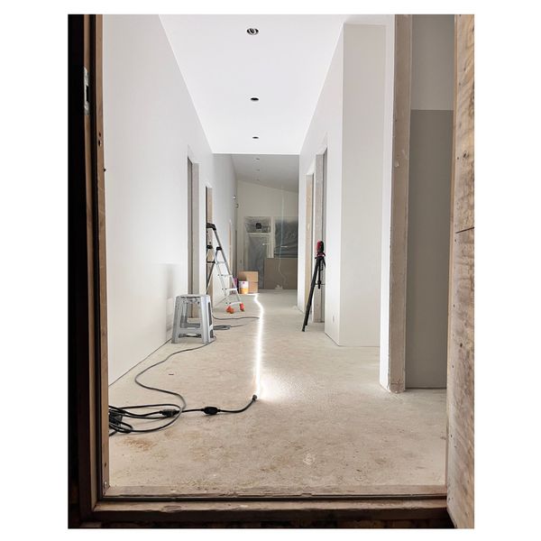

Posté le 23-10-2024 à 10:06:22  profilanswer
et pourtant on voie de plus en plus cette solution utilisé sur les chantiers, lieux de fouille archéologique, égouts, cave d'affinage, etc
les avantages sont nombreux, c'est comme un gros câble électrique c'est donc facile à transporter, a installer et facile à ranger, ça s'enroule sur un dérouleur, à comparer à l'ancien système de guirlande à ampoule
L'éclairage est diffus et pas localiser
pour la puissance lumineuse, j'ai vue un modèle indiqué à 500lm/m
Mieux vaut se taire et passer pour un con que de l'ouvrir et ne laisser aucun doute sur le sujet. (Coluche)

Si on a moyen de l'accrocher et qu'il reste relativement à demeure, oui ça fait sens, mais si c'est pour balader d'une pièce à l'autre, qu'il traine au sol, ... pour moi ça ne fait pas le job.
Ca peut éventuellement compléter un éclairage plus ciblé, mais pas remplacer le spot qui éclaire de manière puissante et relativement focalisée (1 mur quoi) quand on bosse à un endroit spécifique.

non ce n'est clairement pas pour être déplacé régulièrement, c'est plus pour éclairer une large zone le temps d'y faire des travaux, par exemple peindre mur et plafond d'un couloir ou de future bureau collectif
et ça peut être au sol, tout dépend du type de travaux à faire et à condition de prendre un modèle qui supporte de ce faire marché dessus
exemple ici, pour peindre mur et plafond et installer les spots ça le semble pas si mal
