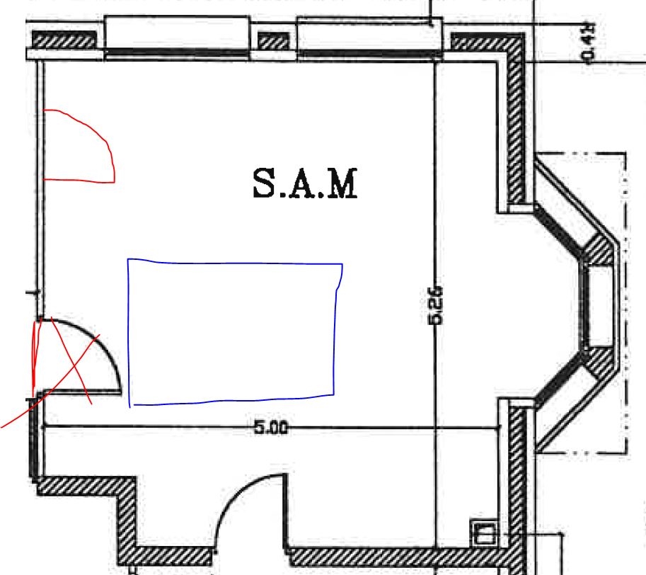

Du mal à trouver des comparatifs corrects de plafonnier hue, notamment pour choisir le diamètre.
En avez-vous chez vous ?
Ce serait pour une salle à manger d'environ 25 m², hsp 2.5m.
Merci :jap:

plus c'est grand mieux c'est :o
sérieux en plus, éclairage plus diffus, plus agréable.
Ca va me coûter un rein alors  [:kiwai10:3]
L'autre alternative c'est de multiplier les points lumineux (cf 1er post/1e page).
Mais pour l'avoir testé par exemple avec une espèce de dalle ronde d'une vingtaine de cm de diamètre, dans une petite pièce (couloir) ça passe car il y a beaucoup de réflexions sur les murs, mais dès que les murs sont plus éloignés ça fait un point lumineux violent au milieu et du très sombre dès qu'on s'éloigne, et c'est assez désagréable.
Merci, je réponds avec un peu de retard.
Ici donc pour une salle à manger, on a pas fini de la meubler, globalement ça ressemble à ça :
https://rehost.diberie.com/Picture/Get/f/293381
Avec en rouge la porte venant de la cuisine, en bas porte vert le salon et en bleu emplacement de la table, un peu excentrée de ce fait sur la pièce.
On a commencé à mettre un vaisselier en bas à droite et entre le mur et le vaisselier un éclairage indirect néon LED sur 1m de haut, plutôt chaud. Seule source lumineuse à ce jour en dehors de la E27 (une Hue w&color) qui est un peu centrée sur la pièce.
Donc si je compare avec le FP, ce serait partir pas mal sur de l'éclairage indirect + sur un plafonnier central par ex ? A voir si on trouve des suspensions "jolies" mais on a du mal avec la mode du indus & cie ...
n°70824202
dafunky
Posté le 13-06-2024 à 14:38:52  profilanswer
Trois points d'éclairage répartis + ton plafonnier et tu devrais avoir une lumière confortable. Deux interrupteurs : les trois points répartis / le plafonnier.
J'applique ça dans toutes les pièces de ma maison, avec plus ou moins de points répartis selon la taille de la pièce.
Et à côté de la porte principale de chaque pièce, un interrupteur à trois commandes : lumière centrale, lumière répartie, et volets roulants.
Message édité par dafunky le 13-06-2024 à 14:39:38
n°70824877
abdoskro
Posté le 13-06-2024 à 15:51:48  profilanswer
On a acheté il y a un an et repeint, je ne suis pas prêt à faire des saillies pour préparer des va-et-vient avec de nouveaux interrupteurs à la clé aussi :D
A voir comment gérer les points d'éclairage et où les placer...
Si on part sur plafonnier Hue, au moins point de vue interrupteur central c'est facile, mais pour la partie répartie je dois y réfléchir, à part des prises électriques je n'ai pas de 220V qui arrive un peu partour dans la pièce.
Pour les volets roulants c'est mort, ils sont déjà à côté des volets (depuis la construction de la maison) :/
Merci du retour :jap:
n°70825885
dafunky
Posté le 13-06-2024 à 17:25:06  profilanswer
En gros soit tu ne mets que des ampoules zigbee (que ce soit hue ou autre) auquel cas tu mets des interr sur pile zigbee absolument partout, soit tu mets un micromodule zigbee (hue en propose un, mais pas que) derrière ton interr principal, ce qui fait que ton interrupteur principal peut rester classique, et les autres peuvent être sur pile zigbee. Mais tu peux aussi mettre un autre micro module zigbee avec interr classique et le faire discuter avec le principal, façon va et vient.
