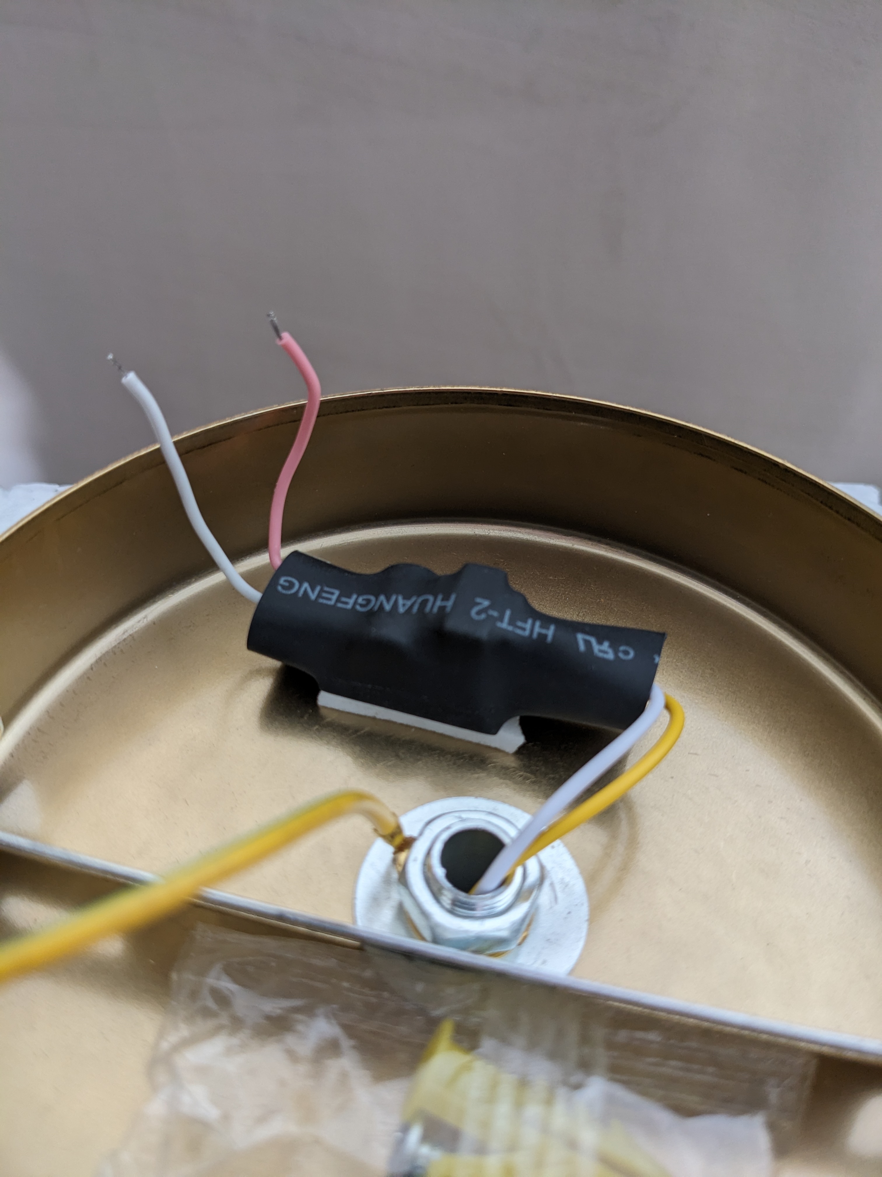

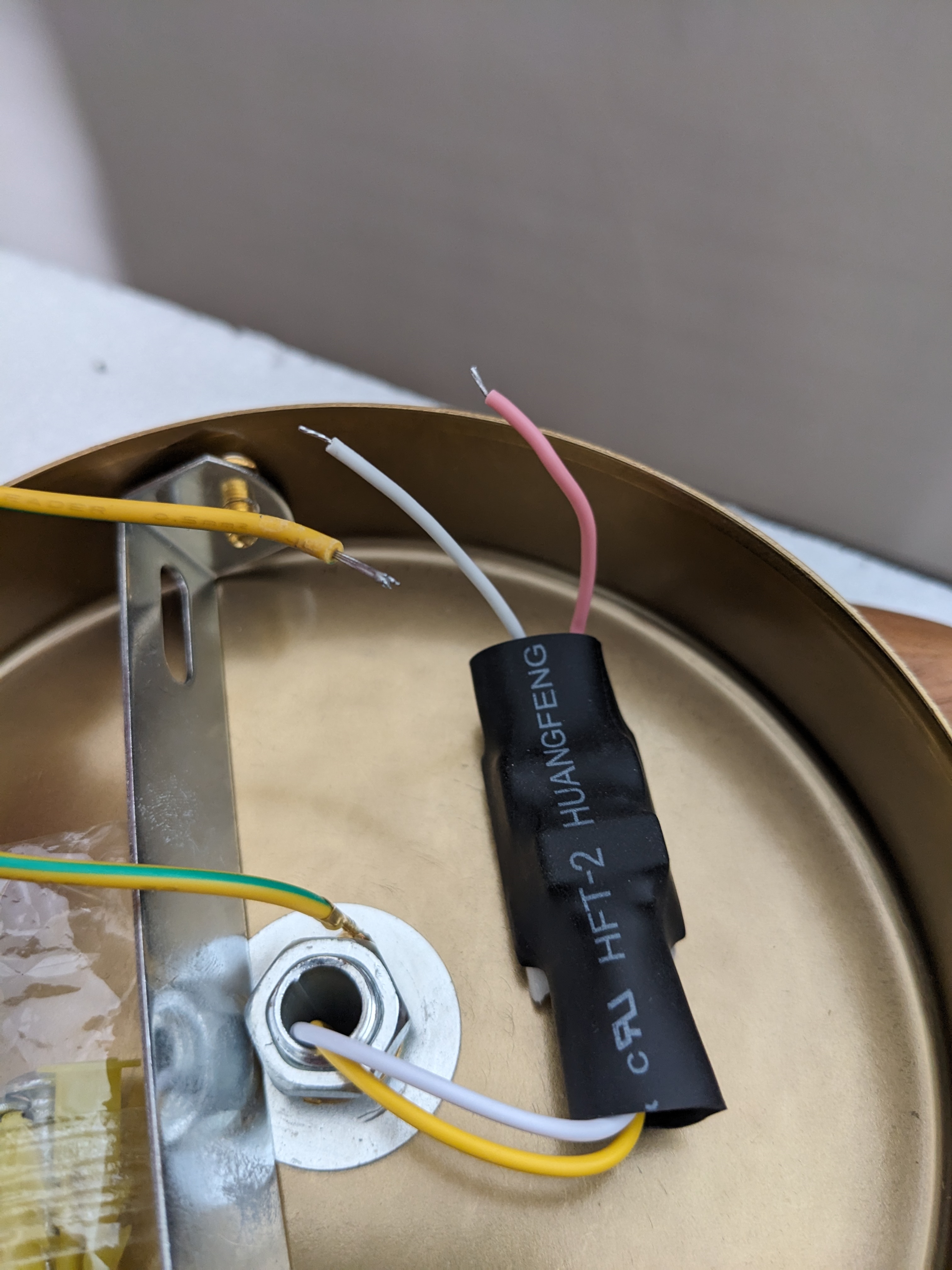

Posté le 04-07-2024 à 20:15:36  profilanswer
Dites je viens de recevoir une applique murale d'Aliexpress, j'ai un doute sur qualité du raccordement électrique :o
https://rehost.diberie.com/Picture/Get/r/298359
https://rehost.diberie.com/Picture/Get/r/298360
On est d'accord que la section est bien trop petite pour être branché sur du 230v?
J'ai même l'impression que le fil de terre est plus gros  :sarcastic:

Posté le 04-07-2024 à 20:42:37  profilanswer
A priori l'isolation est suffisante, la section pour une cochonceté qui va pomper 50mA c'est OK  ;)

pareil, rien de problématique (faible intensité, tension élevée), il faut juste faire un raccordement propre, et c'est pas forcément évident vu la longueur livrée.
propre c'est wago (ou domino) + boite de raccordement.

Posté le 04-07-2024 à 22:25:45  profilanswer
Bon je viens de l'installer, c'est même pas du 1.5², par contre un belle chinoiserie, lumière éteinte j'ai un flash tout les 10sec :o
Tente d'inverser phase/neutre.
