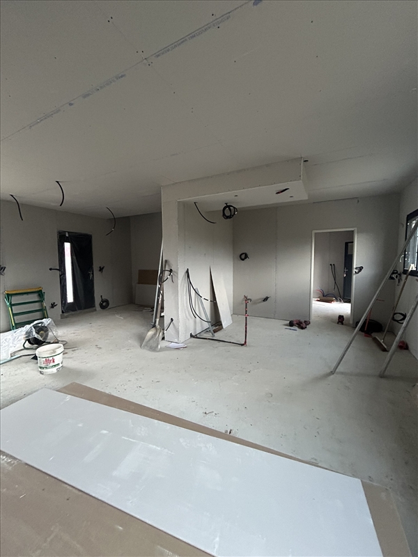

Vers quoi je peux partir comme spot pour le faux plafond de la cuisine? Au nombre de 4.
J'ai fais un tour chez LM et pas foufou je trouve.
Ils seront en série, c'est pas moi qui fait l'installation, mais je fournis le matériel. Si possible compatible domotique pour plus tard, mais c'est un plus..
Le mieux est de partir sur spot + ampoule j'imagine? Au lieu d'un truc tout intégré ..
De plus, on a acheté ce meuble de SDB :
https://rehost.diberie.com/Picture/Get/r/274532
Sauf qu'on a pas prévu deux arrivées pour la lumière, mais une seule centrale. Je cherche donc une lumière sympa..
J'avais pensé à une applique double orientable ..
Merci :)
Message édité par dpnose le 07-05-2024 à 15:47:30

n°70579105
dpnose
Posté le 07-05-2024 à 17:30:21  profilanswer
https://rehost.diberie.com/Picture/Get/r/274564
Le caisson qui fait 30cm et qui accueillera la plaque sur l'ilot.
Cnam : RSX101 - CCE105 - RCP105 - RSX112 - NSY115 - NFP107 - NSY104 - NFE155 - NFE107 - NFE108 - EME102 - TET102 - Bulats Niv.2 [-]
n°70579146
dafunky
Posté le 07-05-2024 à 17:36:18  profilanswer
"caisson qui fait 30cm et qui accueillera la plaque"
euh, t'es sûr de toi? un caisson de 30cm qui accueille une plaque?
Avec la photo ça commence à causer, sauf qu'avant de choisir l'éclairage il faut voir avec la hotte en place et les autre lumières en place.
En gros avec les autres spots du reste de la cuisine ET en considérant que ta hotte possède déjà un éclairage, il même possible que tu n'aies pas besoin d'éclairage supplémentaire.
Dans tous les cas c'est le genre de chose à mettre dans la colonne finition de ta checklist, une fois que tout est en place, voire même vivre un peu dans la pièce avant de se décider sur ce qu'il faut mettre.
Message édité par dafunky le 07-05-2024 à 17:36:34
n°70579181
dpnose
Posté le 07-05-2024 à 17:43:15  profilanswer
Décidément j'écris un peu vite (le retour de vacance est un peu raide) :o
Caisson qui fait 30 cm au dessus de la place qui est sur l'ilot.
Alors c'est les seuls spots de la cuisine, on aura un éclairage classique au milieu de la cuisine. Ainsi que des appliques au mur au dessus de l'évier.
Oui la hotte sera centrale dans le caisson. Elle possède 3 petites lumières mais je souhaite avoir un peu plus de lumière quand on est posé pour l'apéro sur l'ilot par exemple.
Sachant que j'ai déjà fait les trous dans le caisson, on les voit sur la photo :)
Je verrais une fois la maison livré du coup, et une fois la cuisine en place.
Merci dafunky :jap:

Posté le 07-05-2024 à 17:50:56  profilanswer
Bah de toute façon dans ce genre de situation, et puisque tu n'es pas inspiré, la base c'est de mettre du downlight ou du spot, puissance modérée (genre 250lm à 350lm), ce sera discret, limite invisible.
n°70579245
dpnose
Posté le 07-05-2024 à 17:55:17  profilanswer
Ok merci.
Effectivement je souhaite que ce soit discret sachant que le caisson sera peint en vert en plus.
Je verrais pour avoir quelques choses de plus sympa pour les autres luminaires.
