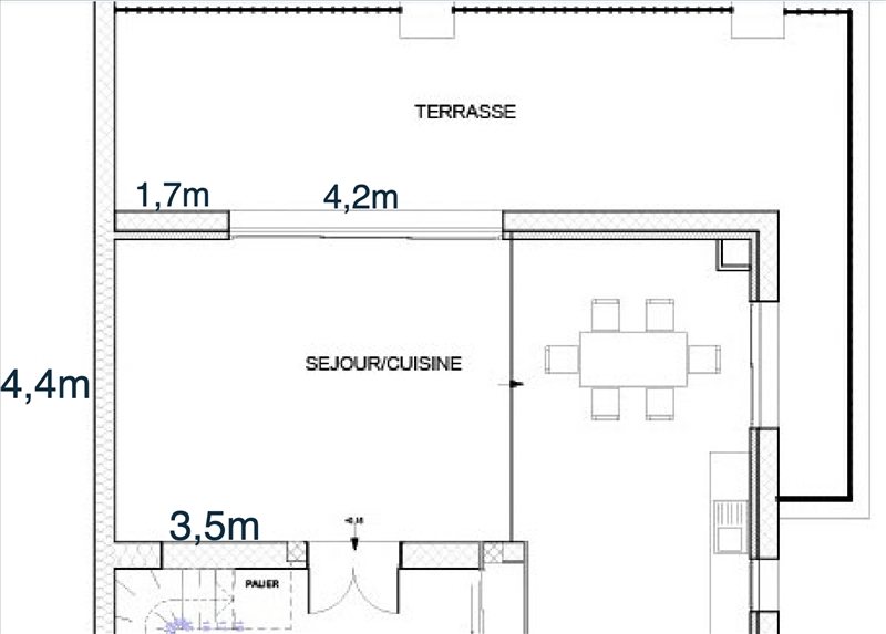

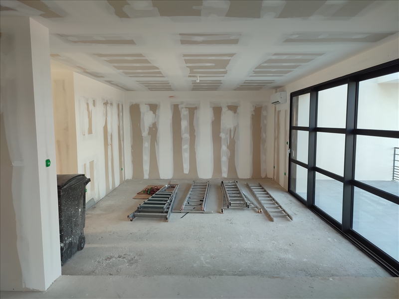

Bonjour à tous,
j'ai lu la FP , merci à Dafunky pour son investissement :jap:
Mon projet:
  • éclairage indirect de forte puissance de mon salon par corniches avec LEDs dirigées vers le plafond
  • longueur total: 18 mètres
  • dimmable obligatoire
  • variation blanc chaud/blanc froid souhaitable
  • le budget n'est pas un souci
vue aérienne:
https://rehost.diberie.com/Picture/Get/r/160390
vue avant travaux (flemme de refaire une photo maintenant :o ):
https://rehost.diberie.com/Picture/Get/r/160389
L'éclairage passerait au dessus de la baie vitrée.
Mes questions:
  • quelle serait la solution la plus simple à mettre en place dans ma situation, sachant que je n'ai absolument aucune compétence? J'ai pensé à du COB en 220v mais d'après ce que j'ai lu la découpe ne se fait que tous les mètres et la fiabilité est moyenne.
  • comment obtenir la variation blanc chaud/blanc froid ? J'ai lu en FP qu'on pouvait mettre en place un système avec 2 bandes LEDs ça pourrait palier cette problématique ?
Un grand merci pour votre aide ! :jap:

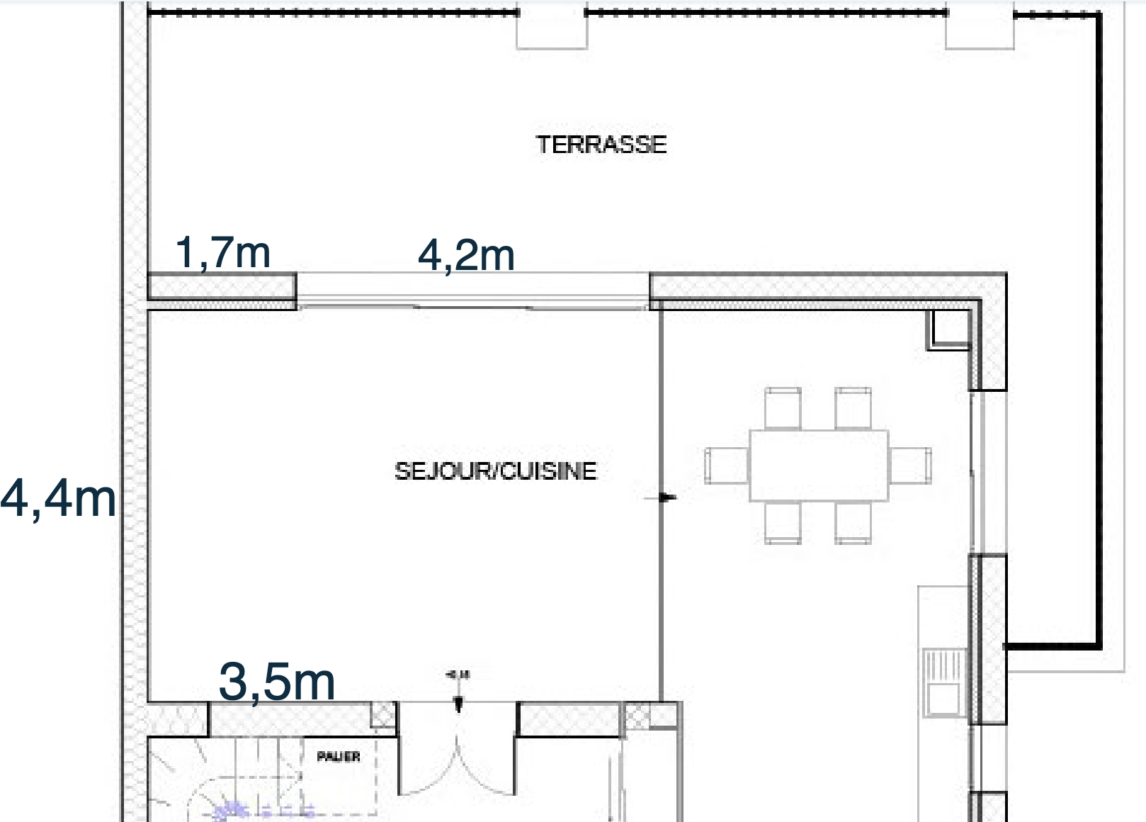

xibos a écrit :
Bonjour à tous,
Mon projet:
vue aérienne:
Mes questions:
