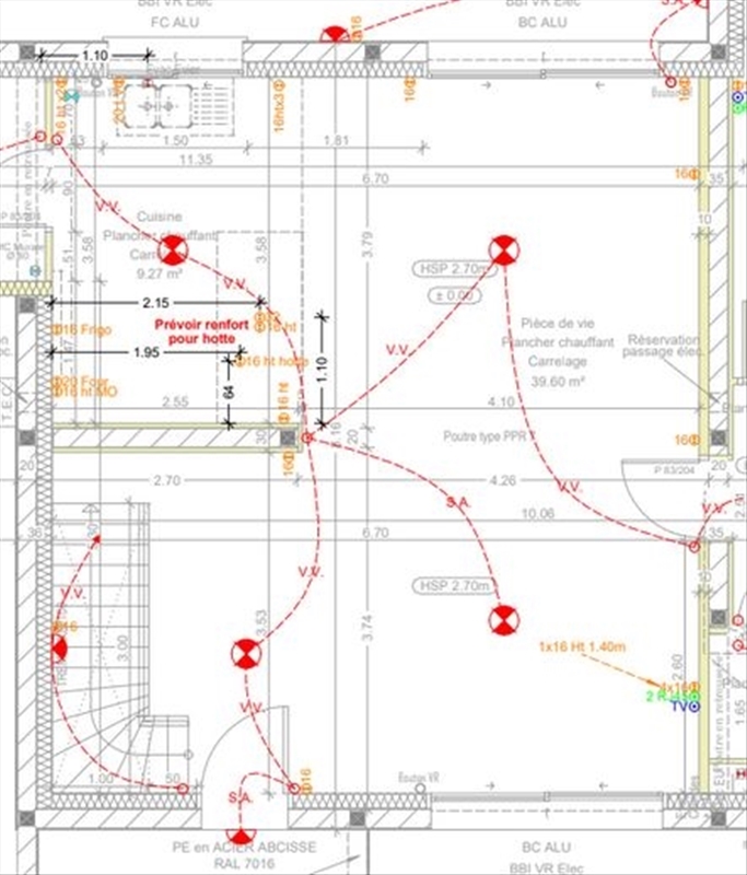

Bonjour,
Bientôt la mise hors d'eau hors d'air de la maison, on se pose la question de l'éclairage de la pièce de vie.
On a laissé notre constructeur postionné les points lumineux, mais on voudrait mettre des spots sur l'ensemble de la pièce.
Voici sa forme :
https://rehost.diberie.com/Picture/Get/r/221699
L'ensemble fait 49m².
Si je regarde le nombre de spot pour éclairer une zone comme celle-ci :
On va dire 200 lux x 49 = 9800 lum.
Un spot fait 380 lum soit 26 spots.
Partant de là, je fais quoi? :o
Si je regarde mon plan, j'ai 4 points lumineux prévus, donc easy pour mes 26 spots.
Sur la partie en haut à droite, on souhaite quand même avoir un luminaire suspendu au dessus de la table.
Du coup je vais déjà être coincé, car si je veux pas allumer les spots et que le luminaire suspendu, me manquera un bouton ..
Pour le reste, uniquement des spots. Comment bien les placer? Il y a une généralité (tous les 1m ou 2 par exemple?)
Je pensais partir sur ce type de spot :
https://www.amazon.fr/LVWIT-Multico [...] r=8-5&th=1
Merci :)

n°69551952
dafunky
Posté le 06-11-2023 à 19:28:24  profilanswer
Je rapporte en bref ce que je dis à chaque fois. Tu en fais ce que tu veux, c'est mon avis personnel. Je ne t'en voudrai pas si tu as un avis différent.
J'ai rénové ma première maison, j'ai posé 30 spots dans mon rdv ouvert comme le tien. C'était une connerie. C'était joli, ça faisait moderne, mais c'était une connerie.
J'ai ensuite déménagé dans une maison neuve avec une trentaine de spots dans un rdv comparable au tien. C'était une connerie aussi. C'était joli, ça faisait moderne, mais c'était une connerie.
La lumière tombante en cône, c'est pas une lumière agréable pour tous les usages. Chaque usage sa lumière.
Plan de travail de cuisine : spots à cône étroit ou éclairages de sous meuble (ruban led toussa)
Table à manger de cuisine + zone environnante : suspension simple, multiple ou dalle large. Idéalement les éclairages de plan de travail sont à intensité réglable comme ça ils font un éclairage indirect doux.
Salle à manger : suspension simple, multiple ou dalle large + éclairages indirects
Salon : éclairages indirects + suspension simple ou multiple  avec réglage de l'intensité.
Ce que je préconise chaque fois, c'est de prévoir des arrivées pour poser des appliques murales OU des rubans sur corniche pour les zones salon/séjour/sàm. Par contre mettre 26 points d'éclairage au plafond... je vote contre.
Je dois filer, je te laisse avec ça.
n°69553209
depart
Posté le 06-11-2023 à 22:02:18  profilanswer
+1 avec daf
Prévoir de l'indirect et du diffus autant que possible.
Si spots, uniquement très près des murs (éclaire le mur qui réfléchit la lumière), pas au dessus d'une zone à éclairer.

HJ a écrit :
Tu va manger sur la plaque de cuisson  :??:
Oui et non.
Surtout pour le PDJ, pour les apéros, ou pour les repas "conviviales" types raclette/fondue/etc.. Mais c'est à prendre en compte.
dafunky a écrit :
J'allais faire la remarque. Un vendeur Schmidt qui ose proposer ça, mein gott. Même s'il n'y a que deux personnes qui mangent sur cette table, à moins de ne faire que des légumes bouillis, c'est pas réaliste le mélange cuisson/repas. Remarque quand tu prends l'apéro tu peux mélanger la casserole en même temps.
Concernant l'éclairage tu dis "j'ai peur que la seule lumière centrale soit juste pour avoir un truc harmonieux sur le plan de travail", ça tombe bien personne ne t'a conseillé ça. Note qu'avoir une unique lumière centrale est la pire idée, peu importe la pièce. Je t'ai proposé de mettre des spots à la vertical de ton plan, deux spots peuvent suffire, tu peux éventuellement en mettre trois avec cône réduit et faible puissance. Les appliques peuvent également faire le job mais perso avoir toute la puissance lumineuse au dessus du vorwerk et quasi rien au dessus de l'évier, pour moi c'est gâché. Ou alors tu laisses les deux appliques et tu mets un spot discret à la verticale de l'évier (ça ne coûte pas plus cher)
J'ai pas dis le contraire hein. J'ai répondu pour la plaque.
Pour le reste de la lumière, je suis d'accord. Je verrais bien deux appliques "orientables" et un spot ou deux au dessus de l'évier, le tout piloté par le même bouton.
depart a écrit :
Dans la cuisine chez mes parents, sur un mur sans meubles hauts, j'ai installé un ruban led au plafond. Au raz de l'angle, et ça marche très bien aussi. Éclairage moitié direct + indirect par réflexion par le mur (et les vitres le soir)
Sinon dans ton cas (en plus) tu peux mettre plusieurs rangées de rubans sur les meubles hauts pour partager en indirect. Ça ne sera pas suffisant mais débouchera une large zone quand même.
Au dessus de la "table" c'est un peu le bordel. L'éclairage de la hotte c'est rarement top et il va clairement te manquer une suspension ou quelque chose du genre. Mais suspension a cote de la hotte = esthétique pourrie !
La hotte ici c'est un peu naze non ? Je rejoins les autres sur l'emplacement de la plaque de cuisson un peu wtf.
Je suis pas fan des rubans led, madame non plus. Pour la plaque, c'est un choix esthétique, on assume, on voulait la plaque sur l'ilot pour être face à la salle à manger. Je cuisine face à un mur actuellement, j'en ai marre.
GladiaS a écrit :
Vous fréquentez peu le topic cuisiniste non ? Parce que la plaque sur "l'ilot" ça se fait de plus en plus :D. C'est un plan bar il me semble aussi.
Sur le visuel, la hotte est moche, ce n'est peut-être pas la hotte définitive d'ailleurs. Il y a moyen de faire quelque chose de bien mieux avec un coffrage au plafond par exemple, pour y intéger à la fois une hotte et un éclairage au dessus de cet espace, à base de spots. Dans une cuisine, les spots c'est moins choquant, on a besoin de voir bien clair partout.
Des exemples avec un ensemble hottes+étagères et éclairage
https://i.ibb.co/5KX0QgY/plafondcuisine04.jpg
https://i.ibb.co/DQ6xj9N/plafondcuisine03.jpg
https://i.ibb.co/89mPBhL/plafondcuisine02.jpg
Un plafond en coffrage intégrant la hotte et l'éclairage
https://i.pinimg.com/originals/ee/b [...] 1c132e.jpg
http://4.bp.blogspot.com/-w-sZLQPs [...] tion_1.JPG
https://i.pinimg.com/736x/73/c6/a9/ [...] 9ba64a.jpg
Ce ne sont pas les images ni les cuisines les plus belles du monde, mais on moins ce sont des mises en situation réelles, et pas du rendu 3D ou généré par IA ;).
Hotte intégrée à la plaque ici, mais tu peux voir la gestion des spots et suspensions sur l'ensemble de la pièce (au dessus du plan de travail, devant les colonnes) https://i.ibb.co/3YpLZbL/plafondcuisine05.jpg
Dans le salon et salle à manger, je suis de la team  suspensions, lampadaires et lampes à poser, et pas de spot qui rendent très clinique la pièce.
PS: ca ne répond pas à la question de base en revanche, sur comment placer tous tes spots, si vraiment tu tiens à mettre des spots partout ;).
Merci pour les idées.
Ma cuisine est sur le topic cuisiniste déjà :o
Pour la hotte, c'est quasi acté, c'est celle ci : https://www.darty.com/nav/achat/enc [...] cteristics
Je doute qu'elle soit "encastrable" dans un faux plafond. Mais l'idée du faux plafond au dessus du plan de travail est une bonne idée, on y avait pas forcément pensé au départ.
Avoir un faux plafond moitié sur le plan de travail, moitié au dessus de l'espace entre l'ilot et les armoires serait pas mal... A creuser, c'est pas un gros coût.
Je vais retourner sur le topic cuisine voir si il y a des hottes encastrées.
aldayo a écrit :
Le soucis, c’est que la plaque est à l’opposé de l’évier et quand tu cuisine, il te faut absolument l’évier à porter de main de la plaque ! (Vider l’eau des pâtes dans l’égouttoir, rajouter de l’eau, déglacer une poêle, etc)
Bref, le cuisiniste à tout faux là :o
Faux problême pour moi.
L'évier à portée de main ne me sers peu actuellement quand je cuisine : les pâtes je peux faire un 1m50 entre la plaque et l'évier avec la casserole ;)
Poly a écrit :
Il a également masqué le mitigeur qui bloquerait la fenêtre.
La fenêtre est coulissante donc pas de soucis.
En tout cas, merci pour les retours.
Pour le moment, on abandonne les spots partout, peut être mis à part en cuisine si faux plafond.
Cnam : RSX101 - CCE105 - RCP105 - RSX112 - NSY115 - NFP107 - NSY104 - NFE155 - NFE107 - NFE108 - EME102 - TET102 - Bulats Niv.2 [-]
n°69566909
GladiaS
Posté le 08-11-2023 à 22:42:26  profilanswer
Je sais bien, je me souviens d'à peu près toutes les cuisines où j'ai essayé quelque chose :D
Pas très fan de cette hotte vu la configuration de la cuisine justement. Donc j'espère que le quasi va basculer du coté "on va encore réfléchir" :p.
J'ai mis les photos du faux plafond terminé, mais sur google image (ou autre), tu trouves les photos des structures qui expliquent la réalisation du coffrage.
