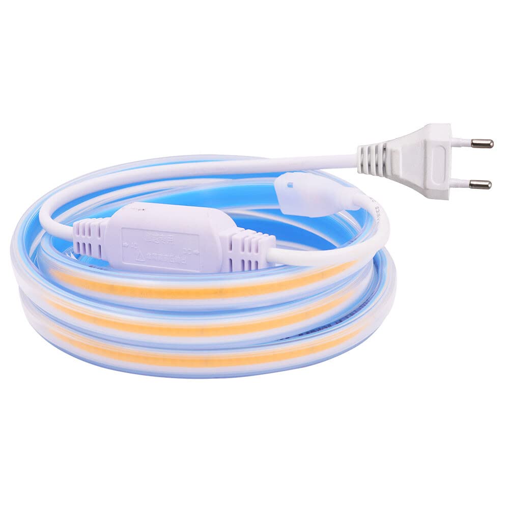

Par contre, la connectique est de mauvaise qualité et j'ai un faux contact dedans. Je me demandais s'il était possible de brancher le connecteur au bandeau LED mais de faire sortir les deux fils et de me brancher directement sur mon switch. Donc de bypasser le boîtier blanc (résistance ?) :
https://m.media-amazon.com/images/I/51EHJwuJ88L.jpg
n°68018954
aldayo
Posté le 14-03-2023 à 13:43:37  profilanswer
On voit pas très bien la photo mais je crois apercevoir AC coté prise et DC coté LED.
C’est donc un driver convertisseur, tu ne peux pas le virer pour y brancher du 220v directement sur les LED (dont on ne connait pas leur valeur d’alimentation)
Message édité par aldayo le 14-03-2023 à 13:44:10

Salut les experts de la lumière,
J'ai acheté en Allemagne des meubles avec de l'éclairage led intégré, les lumière possède une prise Jst 2 pin mâle (voir photo), ils fournissent avec un "contrôleur" qui permet de brancher jusqu'à 6 lumières avec un simple interrupteur.
Savez vous s'il existe des modèles qui permettraient de piloter ça en zigbee ?
Aujourd'hui, je branchait sur une prise zigbee et déclenchait l'allumage, mais ça ajoute de l'épaisseur et derrière un meuble c'est pas terrible.
https://i.ebayimg.com/images/g/TBAAAOSw1S9WgPrY/s-l400.jpg
Ps: je ne savais pas trop où poster avec le topic domotique alors je poste aussi là bas.
n°68354066
dafunky
Posté le 04-05-2023 à 22:11:22  profilanswer
Des modèles de quoi?
En gros si je comprends bien il te faut un driver led zigbee couplé à un convertisseur 220v/"Tension de fonctionnement des leds" compact
Mais puisque tu as posté sur le topic domotique, ils te répondront.

gougy
Posté le 08-05-2023 à 14:54:08  profilanswer
On ne m'a pas répondu sur le topic domotique.
J'ajoute les photos du "contrôleur" actuel, les rubans led se branche sur ce boitier qui est branché sur une prise de courant avec un simple interrupteur.
Je voulais remplacer cette solution par quelque chose de plus intelligent.
https://img.super-h.fr/images/2023/05/08/0e850f517bdf31a7f6cea615594e922c.th.jpg https://img.super-h.fr/images/2023/05/08/3a3622620dd5e710140c5b5a88c98ac6.th.jpg
n°68373418
depart
Posté le 08-05-2023 à 16:44:10  profilanswer
Tu peux probablement aussi trouver des modules on/off genre zigbee qui ne soient pas des prises, mais juste des petits boitiers à intercaler sur un fil 230V (donc en amont de l'alim).
En terme de domotique tu peux aussi remplacer la prise murale par une version "intelligente". Premier lien au pif : https://www.domotique-store.fr/domo [...] alexa.html
Message édité par depart le 08-05-2023 à 16:44:47
