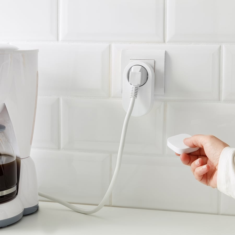

bobmorane8
Posté le 08-02-2023 à 21:48:57  profilanswer
Je peux.
Ce serait mieux qu'une ampoule ou une prise électrique connectée ? (donc avec télécommande sans fil ?)
je pensais à ça sinon en plug and play sur ma prise existante:
https://www.ikea.com/fr/fr/images/products/tradfri-prise-connectee-connecte__0881804_pe645600_s5.jpg?f=xl
