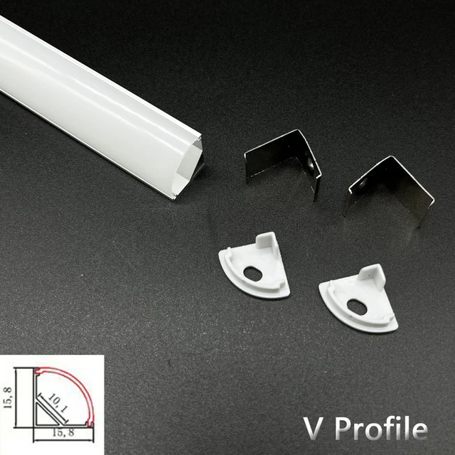

https://www.aliexpress.com/item/1005002037939459.html
Les goulottes en angle ("V" ) ont une épaisseur intérieure de 10 mm, les plates 12 mm.
Je veux mettre des RGBCCT dont 12 mm.
Mettriez-vous des rubans 12 mm dans les goulottes 10 mm, en pliant un peu ?
https://ae01.alicdn.com/kf/S85432147996344c4af44ae2c2fee3ec9L/5-10-20Pcs-U-V-YW-Style-Shaped-50cm-Silver-Aluminium-LED-Bar-Light-Channel-Holder.jpg_640x640.jpg
