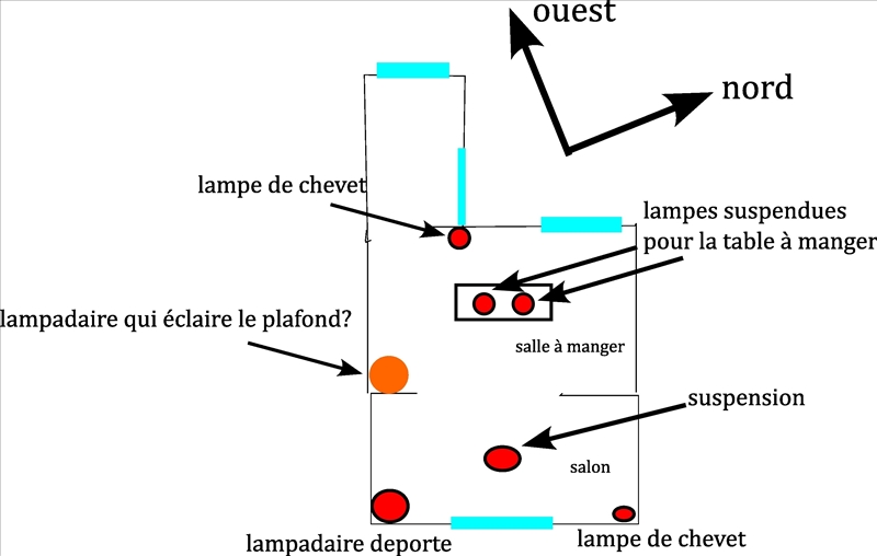

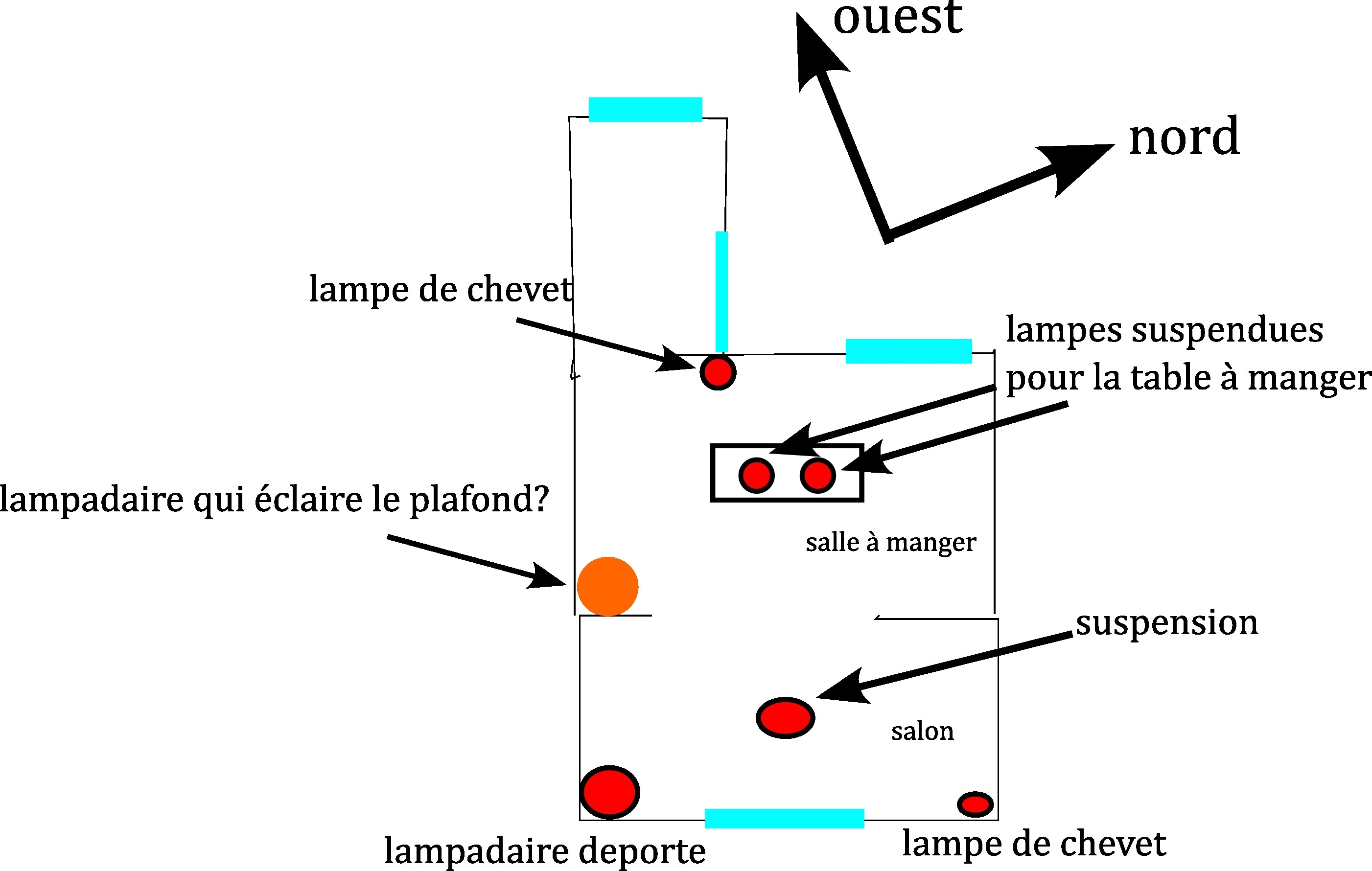

Bonjour,
Bonne idée de mettre un lampadaire qui éclaire vers le haut dans un coin de ma salle à manger afin d'éclairer le reste par diffusion ? Mur et plafond blanc.
https://rehost.diberie.com/Picture/Get/r/128883
C'est la position orange sur ce schéma. Les fenêtres/portes fenêtres sont en bleu. C'est une maison de ville. Pas du neuf, donc je fais avec ce que je peux comme arrivée électrique :o
La hauteur sous plafond est plus que 250cm, je ne l'ai pas en tête.
Message édité par toutsec le 17-01-2023 à 10:06:52

Je ne vois pas ton ammeublement mais oui, la position est idéale pour arroser toute la pièce en indirect.

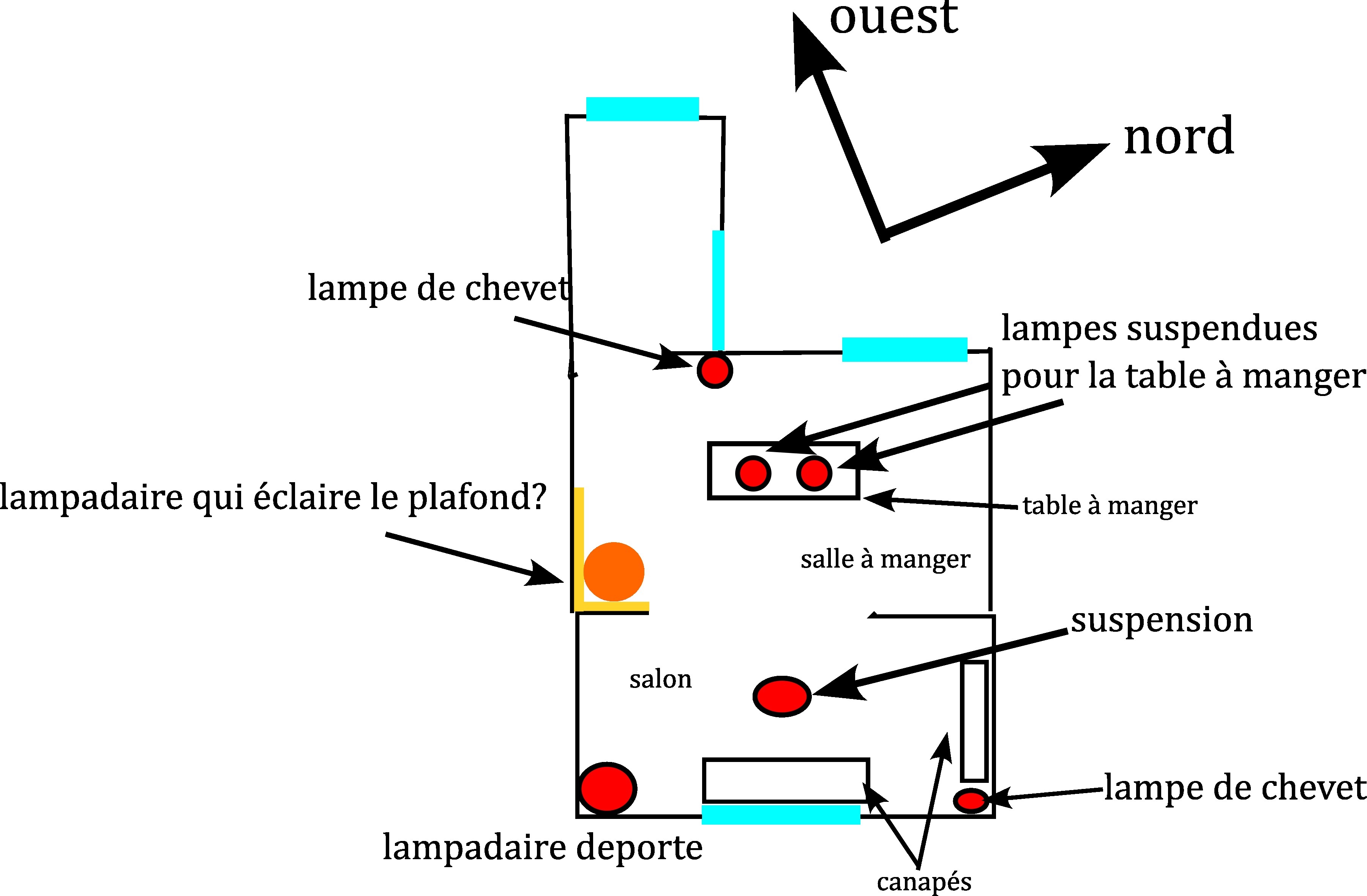

En fait, je ne sais pas si c'est clair sur mon schéma mais c'était à l'origine deux pièces mais le mur a été descendu ave une poutre IPN.
J'ai modifié un peu mon schéma. Les murs en jaune seront ceux éclairés directement. Les trucs rouges sont les points lumineux existants (sauf lampadaire déporté dans le salon, encore à acheter).
https://rehost.diberie.com/Picture/Get/r/128919
Et il restera à trouver ce lampadaire pour éclairer le plafond/mur...
edit : un truc comme ça par exemple après une recherche rapide https://www.luminaire.fr/lampadaire [...] ir-or.html

Bah parfait. Au moment de le choisir, assure toi que l'ampoule n'est jamais visible à l'oeil (ce qui est contraignant pour le choix du design).

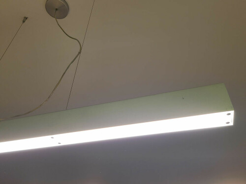

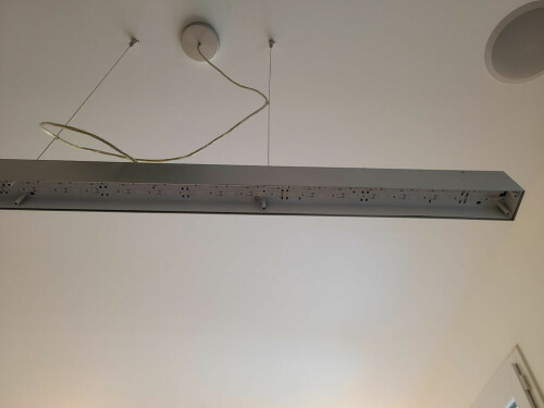

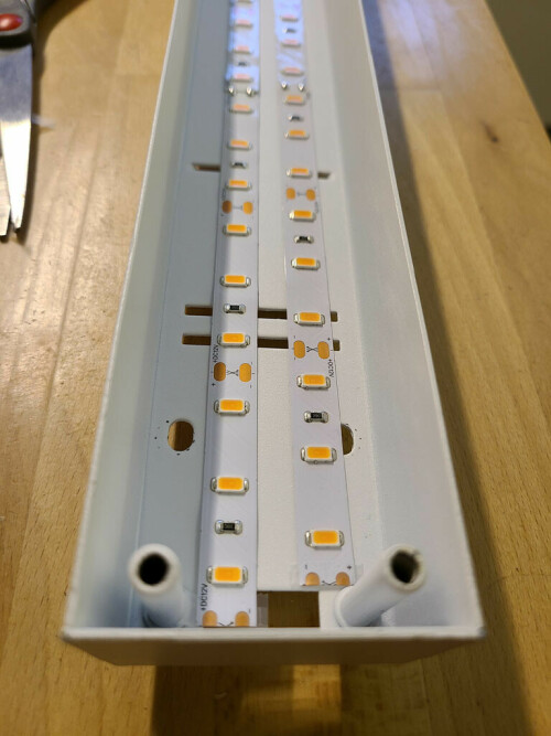

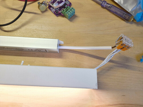

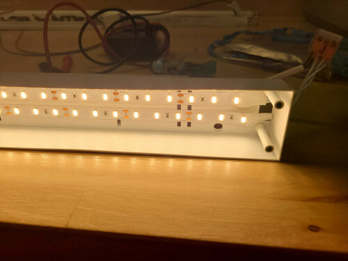

Petit retour de ma conversion de suspension t5->led
J'ai donc fait 2 lignes de leds avec le ruban "diy perks" + alim étanche de 36W.
J'avais prévu un variateur entre les 2 pour passer sous les 12V et limiter l'usure des leds dans le temps, j'avais en stock un machin avec un bouton rotatif (que j'ai depuis quelques années) mais il fait siffler à mort l'alim dès que je baisse un peu la tension, donc on oublie. Après j'ai une tension en sortie d'alim (ruban branché) de 11,8V donc c'est pas mal dans le cas présent (mieux que 12,2 !).
Pas de point bloquant, avec les fils déjà soudés aux 2 extrémités du ruban j'ai même réussi à m'en sortir sans soudure, sans rallonge, juste avec les câbles livrés avec et des wagos 2 et 3 trous.
En images :
https://img.super-h.fr/images/2023/01/20/12098576eb2120a8bd80d5bca3845b77.md.jpg
https://img.super-h.fr/images/2023/01/20/083c609fdd285003ea83f24c2e62c5a5.md.jpg
https://img.super-h.fr/images/2023/01/20/1f6a35576268257cfec51550d2231d53.md.jpg
https://img.super-h.fr/images/2023/01/20/ac88f957b3ac4f210d09a53bbfa37e80.md.jpg
https://img.super-h.fr/images/2023/01/20/5ccd85a0678a73a224a115acd281cd25.md.jpg
https://img.super-h.fr/images/2023/01/20/4d88bc8fa679465cd627db382a09fe48.md.jpg
Bilan :
ça patate fort, très fort. La qualité de lumière est très belle. La température (blanc chaud "2800-3200K" ça me va bien et c'est homogène par rapport au reste de la cuisine)
Par contre c'est presque un poil "trop" fort, car côté intensité, l'éclairage de ce plan de travail est supérieur à ceux autour, c'est pas exclu que finalement je débranche d'un des rubans, on va voir à l'usage.
Il y a aussi l'aspect consommation, j'étais pas top en terme de timing donc mon test est très court, avec une prise tuya zigbee qui reporte la conso, mais j'étais autour de 45W !!!
L'alim est indiquée 36W en output pour 45W en entrée, ce qui veut dire déjà un rendement pas terrible, mais surtout que je suis au taquet de l'alim avec 2,40m de ruban !!! Pas étonnant que ça éclaire bien !
En tout cas je suis nettement au dessus des 28W du T5, aussi bien en terme d'intensité lumineuse que de qualité de lumière.
Bref très content, j'ai juste peur dans la durée (chauffe, vieillissement des leds...) C'est trop tôt pour le dire, on verra dans le temps.

c'était pas plus simple et moins cher de mettre un tube led et de recâbler en 220 ? Je fais ça sur T8 et ça marche très bien.
n°67682968
depart
Posté le 20-01-2023 à 15:45:54  profilanswer
Si mais c'était moins fun :)

Je ne pense pas que ce soit un pb de rendement. Je pense que l'alim donne tout ce qu'elle peut, que le ruban également. J'ai déjà eu cette config, le ruban est décédé prématurément en jaunissant, alors que les premiers jours je ne pouvais pas le regarder en face .
A ta place j'intercalerais un driver led qui régulera le courant.
D'un autre côté le double ruban 2835 que j'ai mis dans ma cuisine va fêter ses 4 ans en direct sur une alim grillage à peine sous voltée.
Le ruban à légèrement jauni et perdu en puissance mais reste satisfaisant. Pour un ruban à 7€ c'est pas grave, il a quelques centaines d'heures de vol, mais ça reste du jetable.
