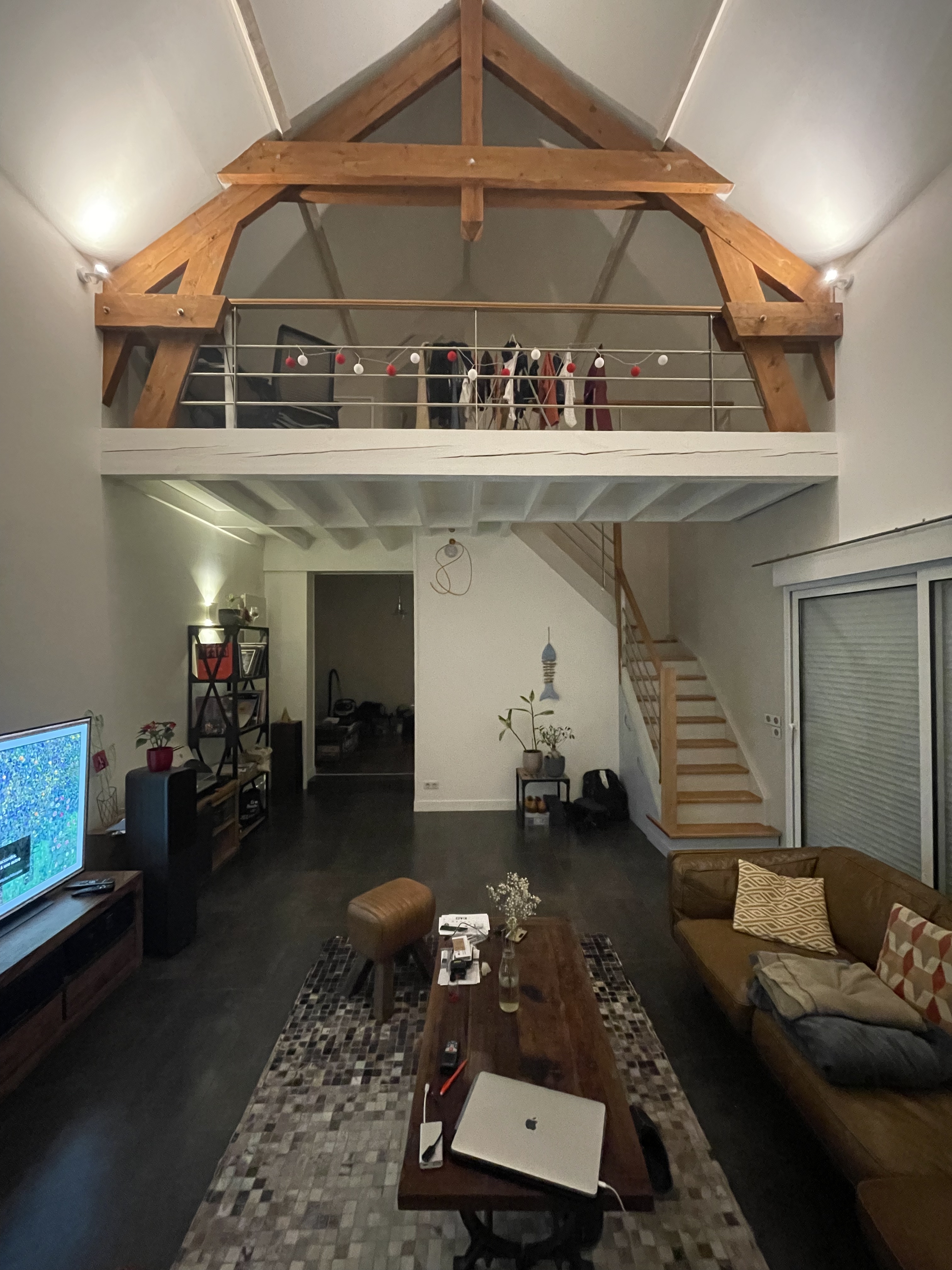

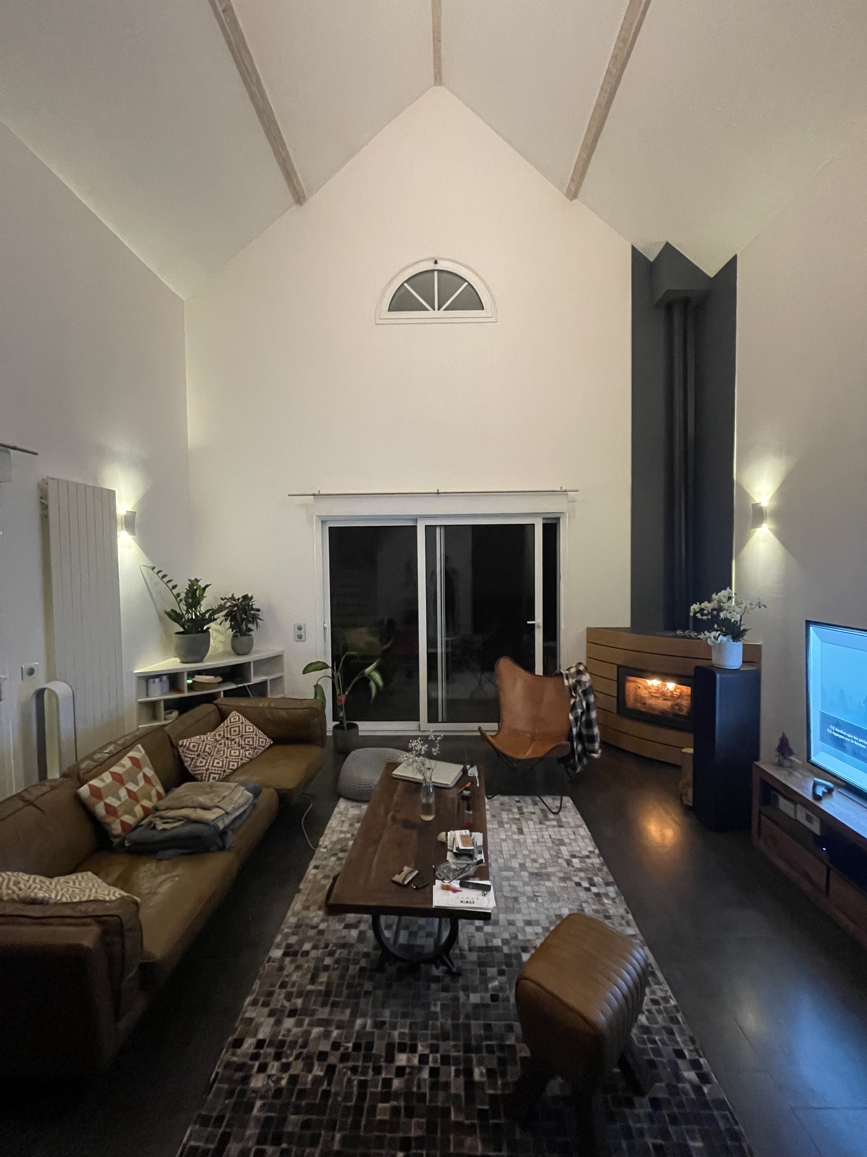

Eclat d'om​bre
Why not?
Posté le 10-01-2023 à 03:12:30  profilanswer
Salut topic,
Ca fait un moment que je souhaite revoir l'éclairage de mon salon. Pour faire court, c'est un salon à plafond cathédrale (6,20m au plus haut, 4,20m au plus bas). Je souhaite virer les appliques existantes, c'est beaucoup trop faible : 3 en bas, ce modèle) et 2 spots GU10 simples du haut et tout miser sur l'éclairage indirect.
Pour vous donner une idée de l'existant :
https://rehost.diberie.com/Picture/Get/r/127808
https://rehost.diberie.com/Picture/Get/r/127809
Questions :
  • Pour le salon, le consensus du topic est à 4000°K si j'ai bien suivi ? Ca limite vraiment les choix sur les grosses puissances et qui soit dimmable.
  • Si je veux de la patate et une lumière assez diffuse, le mieux dans mon cas est d'aller vers du E27 plutôt que du GU10 ?
Là comme ça, voici ce que je ferais, en récupérant les arrivées de courant :
  • Je remplacerais bien les applique du bas par celle-ci en 3xE27, avec l'applique sous la mezzanine (photo 1 en bas à gauche) ampoules toues dirigées vers la mezzanine et les deux autres appliques (photo 2) dirigées vers le plafond.
  • Remplacer les deux spots du haut (photo 1) par des appliquer double ou triple GU10 comme celles-ci.
Ampoules E27 :
Ampoules GU10 :
Vous en pensez quoi ? [:cerveau skyzor]

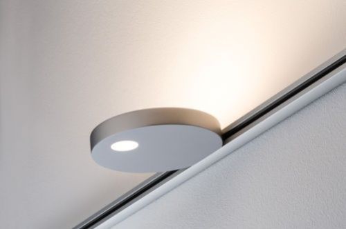

bob64
Insérez votre citation ici
Posté le 10-01-2023 à 17:06:53  profilanswer
On a un plafond haut aussi à la maison.
2 points de lumière a environ 2m70. Les appliques ne suffisait pas.
On a finalement opté pour 2 rails Paulmann. 220cm chacun.
Sur chaque rail : 2 spots Gu 10 qui visent le plafond. genre :https://media.adeo.com/marketplace/LMFR/82253664/898843.jpeg
 et 2 spots design qui éclairent les murs. https://i.ebayimg.com/images/g/h1EAAOSwP8dcDUuJ/s-l500.jpg
J'ai déjà eu des led Paulmann grillées, du coup, j'essaye de prendre des "porte ampoules" au max.

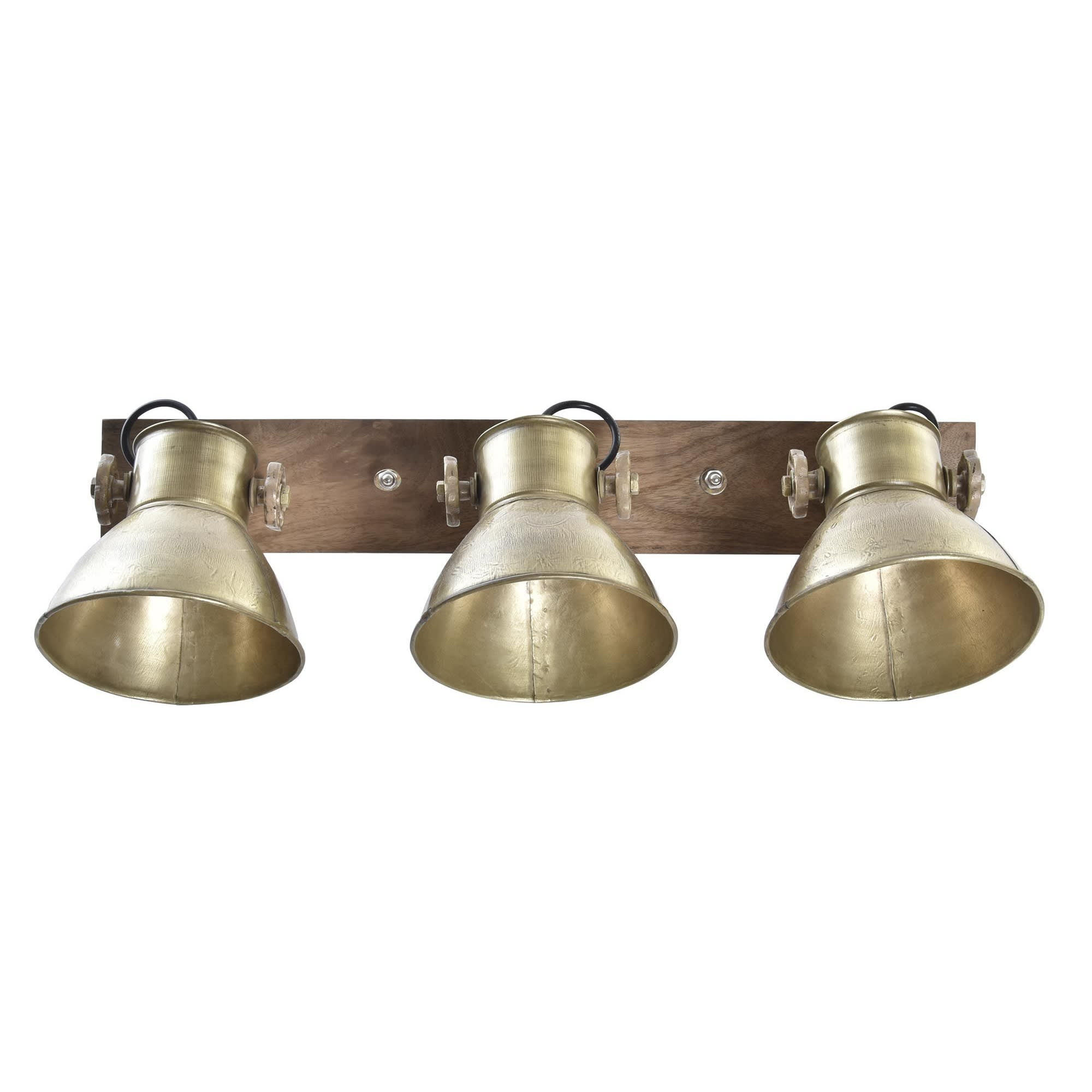

Why not?
Posté le 10-01-2023 à 23:10:04  profilanswer
dafunky a écrit :
J'en pense que l'approche spot, que ce soit en e27 ou gu10, est la dernière option que je choisirais pour une telle pièce. Mais là j'ai pas le temps de développer.
En première page je crois que j'explique pourquoi, à vérifier.
Ok je vais vérifier la première page alors :o
Edit : rien n'indique qu'il faudrait que j'évite le e27, on contraire les appliques sont plutôt recommandées :o Par contre j'en conclus que le GU10 ne sera pas pour mon contexte.
Donc je pense partir sur 5 appliques de ce genre :
https://medias.maisonsdumonde.com/images/q_auto,f_auto/w_2000/mkp/M22046466_1/applique-murale-bois-et-metal-dore-triple-64x17x26cm.jpg
Avec des ampoules en 2700K pour le côté chaleureux dans un salon, en 4000K ça fera trop centre commercial.
Je pense aller là dessus : Philips MASTER Value LEDbulb 10,5-100W E27 927 A60 clair DimTone
La feature DimTone qui fait varier la température entre 2200K et 2700K selon l'intensité me plaît bien.
Edit : après lecture du topic, mauvaise idée le DimTone à 2200K. Donc : Philips ampoule LED Standard E27 100W
Ou pour 2452 lm (mais on n'est plus dans l'économie d'énergie là) : Osram LED SST DIM CLA150 AD 21W 827 diffuse E27
Si vous avez des propositions n'hésitez pas, je ne trouve rien d'autre qui soit en 3000K et dimmable.
Carbon'R a écrit :
Sûrement la dernière crypto monnaie à la mode :o
Message édité par Eclat d'ombre le 11-01-2023 à 01:01:49
n°67621485
dafunky
Posté le 11-01-2023 à 10:12:58  profilanswer
Les appliques sont recommandées lorsque :
- Le volume de la pièce est contenu avec des parois qui ne sont pas trop éloignées (situation de la majorité des logements), car cela permet de créer une lumière indirecte intéressante en travaillant sur la réflexion des parois
- Certains murs possèdent une texture, ou des éléments à mettre en valeur
Les spots sont adaptés lorsque :
- jamais
- sauf :
---- volonté de mettre en valeur un objet
---- besoin de lumière pour "travailler" avec précision : plan de travail de cuisine, bureau, atelier, etc.
Le volume de ta pièce s'apparente plus à une salle d'un musée qu'un salon lambda, du coup un choix d'éclairage basé sur des rampe de x spots en E27  de chez gifi c'est inadapté.
Voilà une méthode qui fonctionnerait pas mal si je devais l'éclairer :
- Apposition de ruban LED sur toute la longueur des pannes (poutres) , orientées vers le haut pour travailler en lumière indirecte
Avec ça tu as la lumière globale, neutre
- Ajout d'une grosse lampe suspendue  au dessus de la zone canapé/table basse, pour créer une ambiance (probablement une lumière chaude)
https://www.cdiscount.com/pdt2/5/c/r/1/700x700/bun26885cr/rw/bigarc-lampadaire-arc-chrome-hauteur-2-02m.jpg
Ensuite la mezzanine, une suspension serait la bienvenue, mais à voir selon l'activité qui est à faire en haut.
Sous la mezzanine, je repartirais de l'applique et je mettrais un spot puissant (ou une applique) qui éclaire le plafond (à essayer et voir le rendu mais ça peut être intéressant.
Pour finir les appliques du grand volume seraient là juste pour compléter l'éclairage (sans éblouir, règle N°1 de l'éclairage), donc pourraient rester telles quelles.
Voilà voilà, c'est ce que je ferais. A noter que je ne cherche aucunement à influencer tes goûts décoratifs, tu gardes toute latitude sur le style de lampe, je me contente de donner une configuration qui fonctionne pour un tel volume.

Posté le 11-01-2023 à 12:09:47  profilanswer
Salut dafunky, tout d'abord mille fois merci d'avoir pris le temps pour cette réponse super complète  :hello:
Alors pour te répondre à propos du bandeau LED, j'y avais pensé mais j'ai éliminé l'option car il faut un échafaudage :o
J'aurais dû y penser quand j'ai posé les enceintes suspendues, j'en ai loué un il y a 3 mois. Tant pis, je ferai ça un jour quand on rénovera la pièce.
Pour les spots, tu as certainement raison donc je renonce pour le gros volume et je vais juste mettre un gros spot puissant pour le dessous de la mezzanine.
Et très bonne idée pour la grosse lampe, le coin canapé étant la priorité dans un premier temps je vais partir là dessus.
Message édité par Eclat d'ombre le 11-01-2023 à 12:10:54

dafunky
Posté le 11-01-2023 à 12:14:20  profilanswer
Bah une échelle à brico dépot fait l'affaire, difficile de s'en passer si tu es propriétaire, c'est un achat pérenne

etoile64
Pas de bras, pas de 8a!
Posté le 11-01-2023 à 12:24:33  profilanswer
Perso je suis pas fan de l’éclairage direct du coin salon.
On avait hésité, j’avais pas osé ne pas en mettre, mais en pratique on l’allume vraiment jamais.

dafunky
Posté le 11-01-2023 à 13:41:55  profilanswer
Perso en soirée je n'utiliserais que ça, combiné avec le ruban led du haut (ou équivalent) ultra tamisé juste pour laisser deviner le volume de la pièce.

Eclat d'om​bre
Why not?
Posté le 11-01-2023 à 13:42:56  profilanswer
Si on parle bien de la même chose (les pannes qui font toute la longueur), impossible avec une échelle. Elles sont trop hautes (5m) et c'est dangereux de la faire reposer sur la mansarde :/
