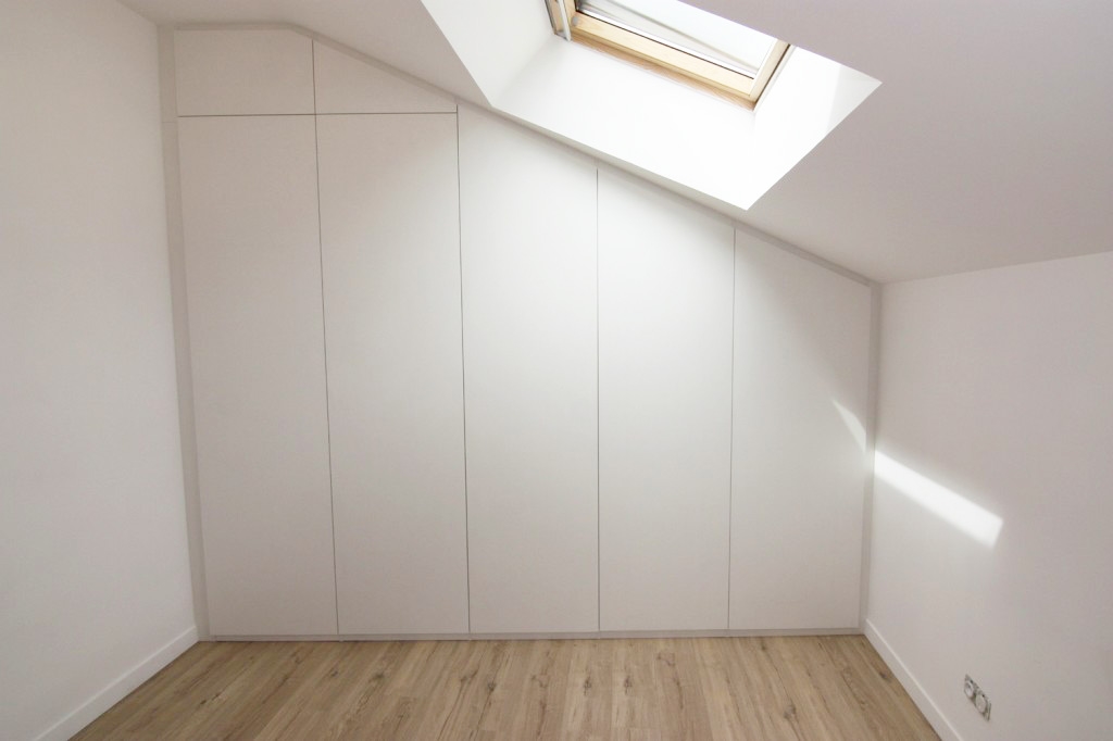

Drap. Y'a des règles / guides / conseils pour l'éclairage d'une chambre avec un plafond rampant? Je suis vraiment pas inspiré...

n°66732090
dafunky
Posté le 09-09-2022 à 14:20:35  profilanswer
Lumière indirecte autant que possible. Plusieurs points de lumière bien répartis, éventuellement sous forme de lampe de chevet. Si tu as une portion de plafond tu peux également mettre un plafonnier avec un diffuseur qui évite d'arroser verticalement, mais qui pourrait éclairer le rampant, qui donnera en retour une belle diffusion de la lumière.

Nope pas de portion de plafond, pente avec HSP de 1,60m d'un côté à 3,20m de l'autre, assez raide donc.
Je vais faire un placard mural tout le long d'un des murs qui suivra le rampant ; image d'illustration, j'ai pas de velux : https://rehost.diberie.com/Picture/Get/t/87227
Je pensais mettre des spots orientables le long de ce placard, ça va pas le faire?
[TU]Les imprimantes 3D VORON (avec logs des HFRiens, voir FP)
n°66732525
dafunky
Posté le 09-09-2022 à 15:02:40  profilanswer
C'est possible de faire quelque chose avec les spots mais c'est la dernière option que je choisirais.
Pour une chambre plus que pour d'autres pièces, le mieux est de faire un éclairage qui tire parti de la pièce meublée. Donc j'aurai du mal à te conseiller à l'aveugle.
Les spots de placard peuvent représenter une source de lumière mais ne doivent pas être la seule. Ils devraient être situés à au moins 1m de la surface qu'ils éclairent, et ne pas pointer vers le sol ni pouvoir éblouir (évidemment). En gros ils devraient pointer vers les portes de placard et vers le rampant pour bien faire.
Éclairer une chambre avec des spots c'est pas dingue, pas du tout agréable.
Faut une lumière beaucoup plus douce, d'où le conseil des lampes de chevet.
Parce que prendre tes fringues le matin avec les spots plein fer, ça va te faire mal à la tête  :D
Applique sur le mur de gauche sur la photo ça rendra nickel
Faudra peut-être prévoir autre chose pour éclairer à l'intérieur de l'armoire par contre

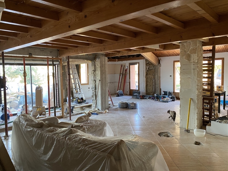

Hello :hello:
J'ai besoin de votre aide. Je suis en pleine reno et je doit commander mes lumières.
Le gros de mes luminaires devront être commandés chez Ledkia, sur lequel j'ai des bons prix via le compte pro d'un contact.

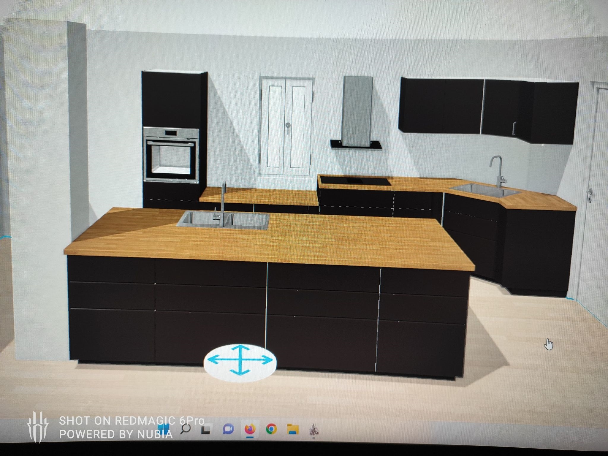

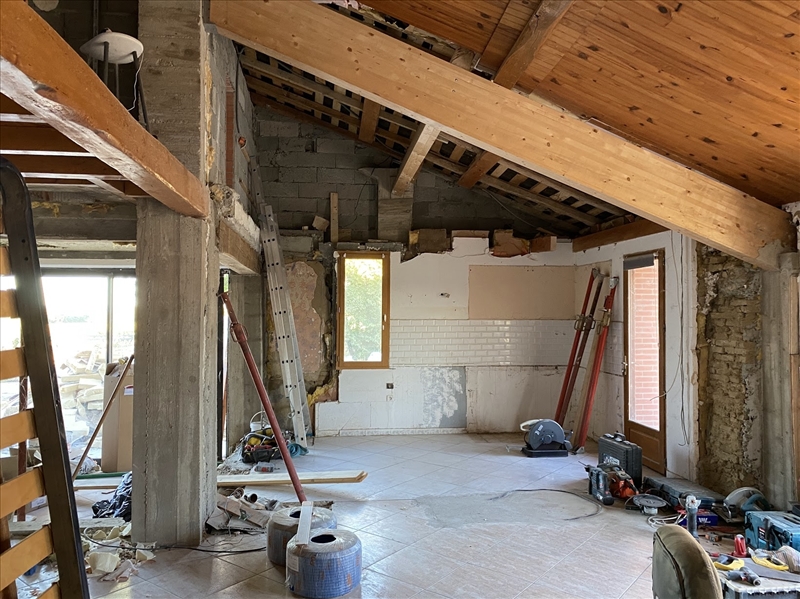

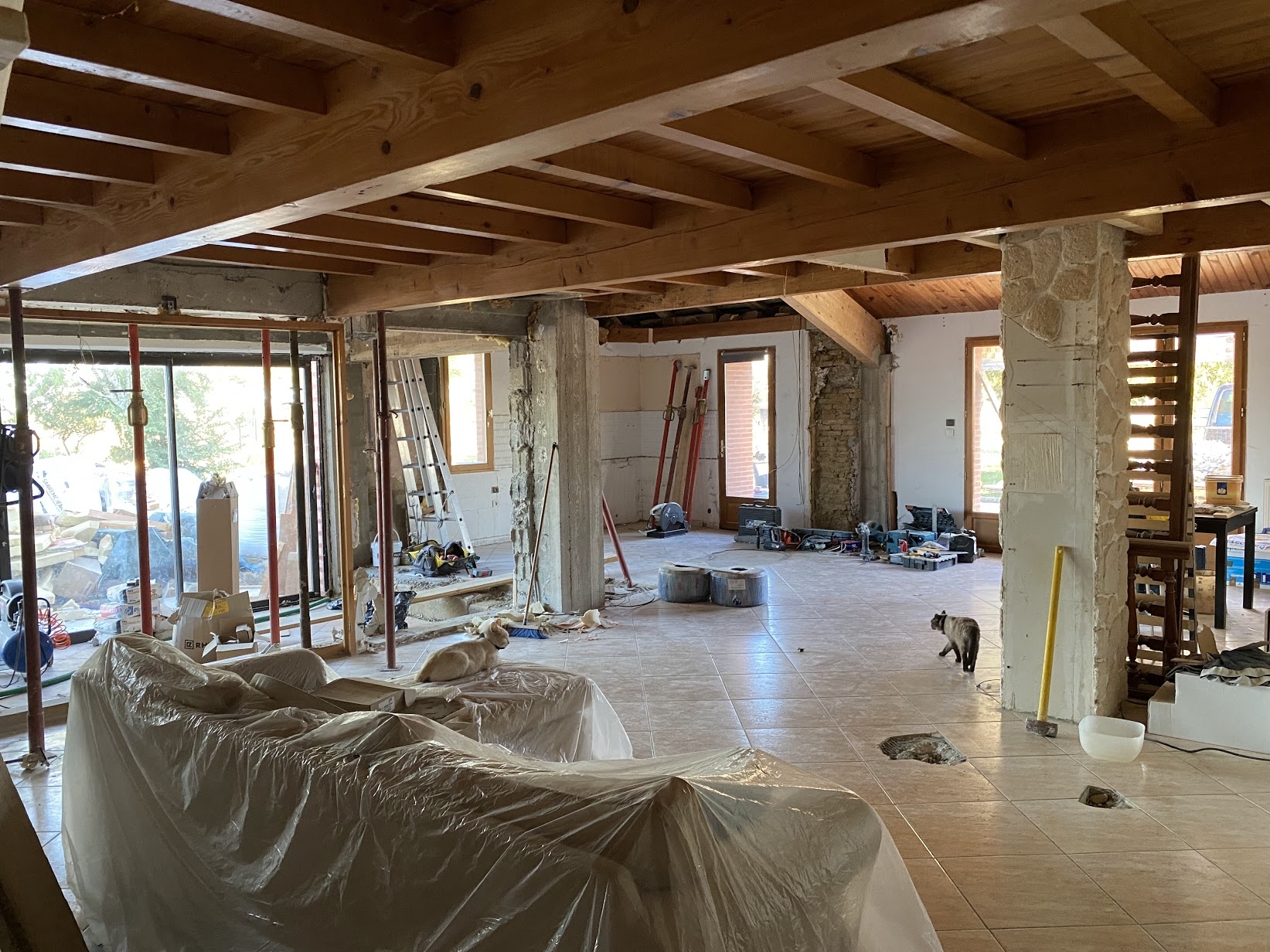

J'ai 4 espaces à éclairer:
1. La cuisine avec un îlot central, plafond haut, le plafond sera en placo avec les grosses poutres apparentes:
https://rehost.diberie.com/Picture/Get/r/87724
https://rehost.diberie.com/Picture/Get/r/87727

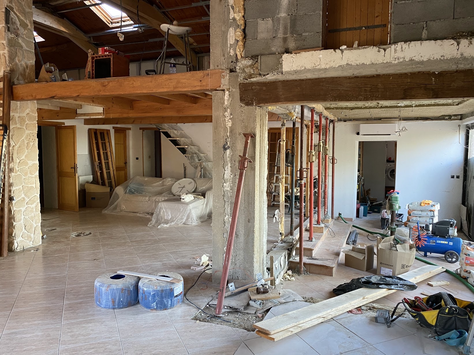

Je prévois des leds sur les (quelques) meubles cuisine. Je pensais a des downlight pour couvrir le groset pour l'ilot, je ne sais pas trop, je peux mettre du suspendu, je peux soit suspendre d'en haut ou accrocher quelque chose au poteau.
2. L'espace diner. Sur cet espace on va surement mettre qu'une grande table, le plafond (assez bas) va aussi être replaqué en laissant les poutres visibles. L'espace comprends aussi le coté baie vitrée, on va remplacer la baie par deux pans vitré et une porte et le sol va etre mis a niveau.
https://rehost.diberie.com/Picture/Get/r/87725
https://rehost.diberie.com/Picture/Get/r/87723
Je pensais a du downlight aussi.

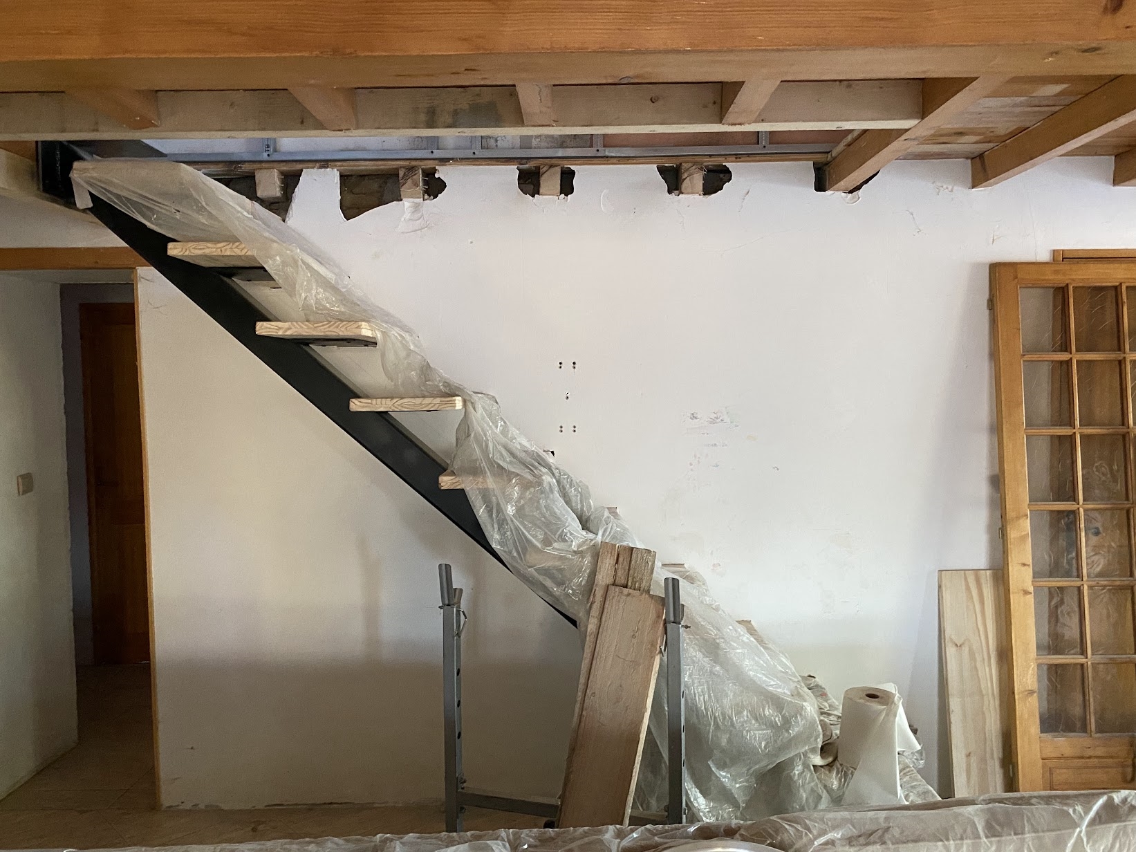

3. L'escalier:
https://rehost.diberie.com/Picture/Get/r/87721
La je ne sais pas du tout

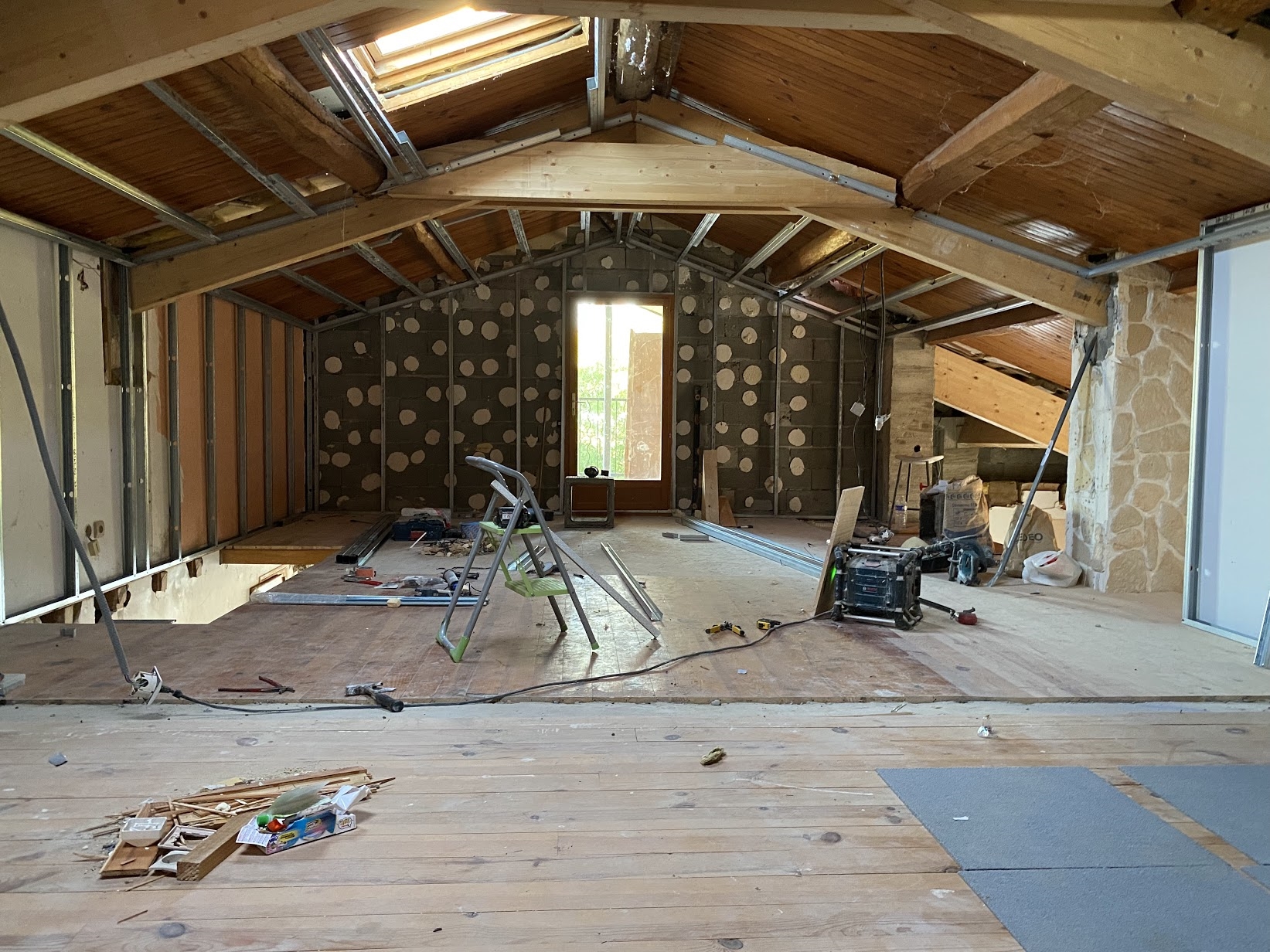

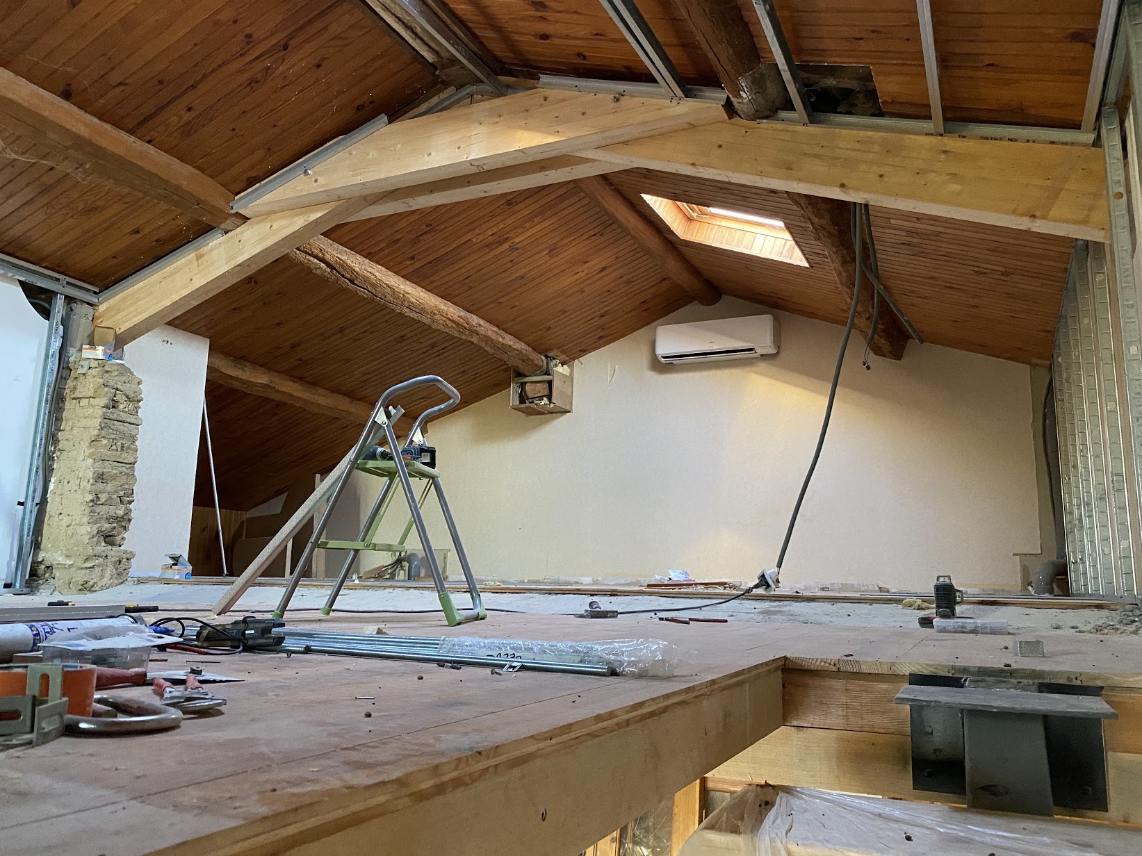

4. Le salon / espace PCs:
https://rehost.diberie.com/Picture/Get/r/87719
https://rehost.diberie.com/Picture/Get/r/87720
Je prévois des lampes sur pied mais au plafond, je ne sais pas trop quoi mettre.
Message édité par xyan le 11-09-2022 à 19:51:55
n°66750320
dafunky
Posté le 12-09-2022 à 00:01:24  profilanswer
Bah y'a une quantité infinie de possibilités, tant que tu ne mets pas de spot à faisceau étroit tout peut fonctionner.
Grosso modo le downlight c'est la solution de base, ça va te créer une lumière qui va arroser le sol tandis que le plafond restera peu éclairé hormis les réflexions du sol.
Au contraire avec les poutres tu peux éclairer toute ta baraque en ruban led indirect, auquel cas tu éclaires tes plafonds et le sol reste peu éclairé. C'est proche de la lumière naturelle.
Et je n'ai pas parlé des appliques qui vont rendre les murs lumineux.
Il n'y a pas de bonne solution. À toi de déterminer ce que tu veux mettre en avant. Si ton sol est sombre et texturé, le downlight peut être un bon choix.
Si tes plafonds ont du cachet, les rubans vont bien fonctionner.
Si tu as de la vieille pierre au mur, tu peux en faire quelque chose.
À toi de réfléchir en tenant compte de comment ce sera meublé et l'ambiance recherchée. La valeur sûre c'est l'indirect au plafond, mais ça consomme des watts et pour certains besoins ça doit être complété (genre des suspensions au dessus de la table)
Message édité par dafunky le 12-09-2022 à 00:02:17

Faut être sûr de son taf en plâtrerie et peinture pour foutre des bandeaux led au niveau des poutres :D
Message édité par Kelchacalcetype le 12-09-2022 à 01:40:24
n°66751316
dafunky
Posté le 12-09-2022 à 09:05:20  profilanswer
D'après les photos j'ai l'impression que ça va être fait dans les règles de l'art, et un plafond neuf entre poutres et moins punitif qu'un plafond intégral. D'autre part l'avantage d'une poutre m si elle dépasse de 15 cm c'est de pouvoir éloigner un peu le ruban du plafond pour justement éviter l'effet trop rasant.
D'ailleurs ça me fait penser, si j'avais des poutres, je ferai une rainure dedans pour y poser les rubans à 45 degrés sans avoir besoin de cornières
n°66756062
Kelchacalc​etype
Posté le 12-09-2022 à 16:52:52  profilanswer
Ah voilà j'allais te demander comment tu voyais le truc pour éviter d'avoir un éclairage direct du bandeau.
Intuitivement ça semble dangereux de rainurer une poutre [:transparency]

On est des bites en deco, je pense qu'on va aller vers de l'indus (noir/bois), l'escalier est déjà dans les tons.
Le sol sera du beton ciré gris.
Bonne idée pour les leds dans les poutres, les mecs qui me font les travaux ne sont pas chaud du tout, je vais me réserver ça pour plus tard.
Est ce que vous avez une idée du type de boite que je peux installer an bout de poutre pour l'alim et le controller histoire d'installer ca plus tard?
Pour les downlights, vous auriez une ref a conseiller chez Ledkia?
Je pensais aller vers du 4500 sur le rdc pour la cuisine/table et du 3000 sur l'espace salon.
Pour les marches, j’hésite a préparer le même système que pour les poutres, le mur derrière va être replacé, je peux préparer de quoi mettre des leds dans une rainure.
Par contre, comment rénurer droit? Pour la poutre je peux l'utiliser comme guide mais les marches, les planches sont un peu plus "brutes", pas exactement droites.
Message édité par xyan le 13-09-2022 à 22:10:14
