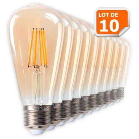

n°64784250
aldayo
Posté le 24-12-2021 à 18:31:55  profilanswer
n°64784424

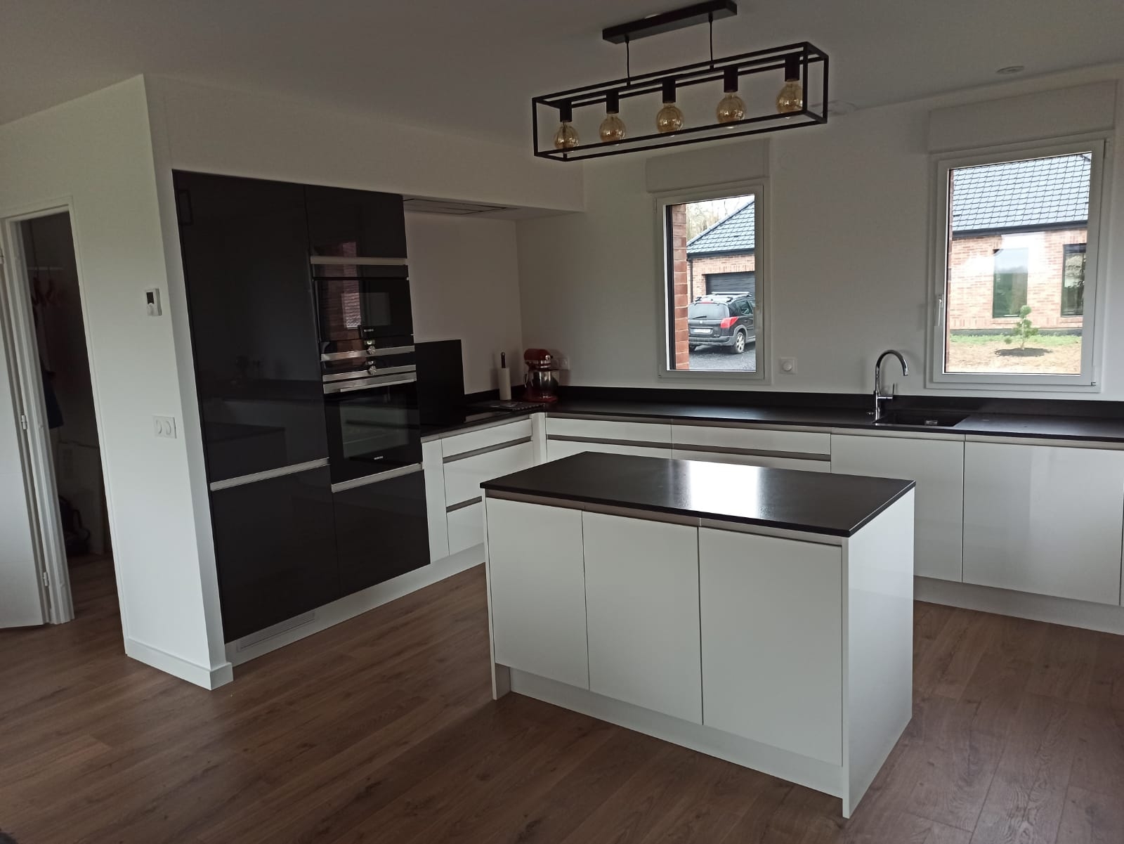

n°64784760
aldayo
Posté le 24-12-2021 à 20:33:46  profilanswer
Je prévois ça pour le futur bar (2,8m de long)

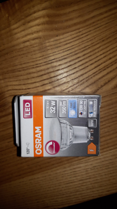

Posté le 28-12-2021 à 14:24:48  profilanswer
au secours hfr, vous êtes mon seul espoir  [:agkklr]
je dois remplacer des ampoules, mais je ne trouve nulle part le bon format.
ce sont des ampoules type spot (donc pas rondes mais plutôt aplaties au bout, et qui n'éclairent que d'un coté), longueur ~135mm et diamètre ~95mm
si vous trouvez vous êtes super  [:lergo:3]

Faut que je check pendant les soldes pour trouver 5 ampoules Hue à filament tiens.
J'en ai marre de devoir utiliser l'interrupteur pour allumer mon îlot de cuisine :o
Pourquoi tu veux à filament :??:
^_^
n°64805017
Shitan
detailer :o
Posté le 28-12-2021 à 15:53:56  profilanswer
https://rehost.diberie.com/Picture/Get/f/57210
Ça va dans ce luminaire donc faut que ça reste plutôt design
Et si on veut du blanc naturel ou froid pour cuisiner,on a des Gu10 RGB au dessus des plans de travail donc c'est pas gênant.

Question con sans doute, mais pkoi pas des edison led où tu vas maîtriser la colorimétrie ?
Car autant en allongées cf mon post récent , t'as pas trop le choix de ce que tu peux faire, autant en bulbe t'as un gros choix commême  :O
Ça risque d'être ça.
Mais c'est encore plus cher
 [:isami kondo]
J'ai toujours du mal avec ton petit îlot, on dirait qu'il est trop petit pour ta cuisine [:ddr555]
Bah il permet de tourner autours et de garder 90 mini de passage de chaque côté de l'îlot.
On aurait pas mis d'ilot ça aurait fait un immense espace vide, et aucun espace pour cuisiner en étant face au Salon /salle à manger.
Puis il fait quand même 145 de long'
C'est juste la cuisine en elle même qui est enorme.
En vrai, ça fait moins  bizarre qu'en photo.
Je t'invite à venir voir si tu veux :o
Ci git une signature.

https://i.postimg.cc/gjsP4z3V/20211219-185114.jpg
Trouvée à LM. IRC 90, 120°, dimmable, 4000K. Mais c'est du GU10 [:popok]
Daf'  [:welcom]
