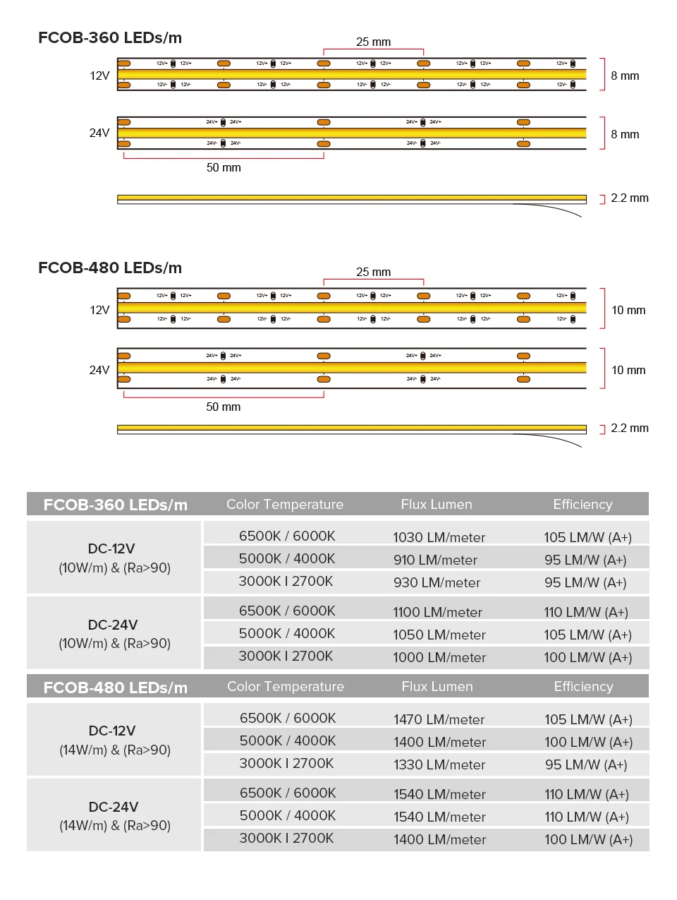

J'ai reçu le ruban cob 24v 4000k 480led/m longueur 4m :
FCOB – Bande lumineuse linéaire à LED, 360 ou 480 lampes, DC 12V ou 24 V, éclairage RA90
https://a.aliexpress.com/_vM7ZGR
C'est de la folie ce truc, c'est clairement le futur. La lumière est parfaitement homogène, aucun point lumineux. C'est puissant et la chaleur est bien répartie. Pas d'électronique apparente, c'est très fin, ça convient parfaitement pour du meuble de cuisine.
Je mets ce ruban à la place du 2835 dans mon salon puis je remplacerai celui de ma cuisine.
A voir comment ça vieillit, en tout cas les curieux je vous encourage à essayer ce ruban.

Possible d’avoir des photos du ruban ?
Si possible comparaison avec ton ruban précédent ?
Message édité par babble le 13-03-2021 à 16:52:25

Posté le 14-03-2021 à 01:17:06  profilanswer
Pour me faire une idée, tu as quelle longueur de ruban pour éclairer quelle surface de salon ?
Ton plafond est a 3m, et 2m au-dessus du ruban, donc tu as mis le ruban a 1m du sol ? Du coup on n'en prend pas un peu plein la gueule (sous réserve qu'on mesure plus d'un mètre de haut) ?
Ton retour me tente vraiment. Le fait que l'éclairage soit continu et sans point lumineux correspondant a chaque led semble parfait pour un éclairage indirect derriere un meuble très près d'un mur, je pense.
Par ailleurs j'ai besoin de ce type de ruban pour mettre sous mes meubles hauts de cuisine (et probablement également au-dessus pour éclairage indirect au plafond). Est-ce qu'ils sont suffisamment fins et esthétiques pour se passer d'un profilé alu + diffuseur (qui en plus va faire perdre des lumens) ?
Tu penses que je peux trouver mieux que ca ou je pars la dessus, en 4000K 480 leds/12V ? Les 24V semblent 10% moins lumineux...
Aucun scintillement ? Je suis très sensible a ca...
Merci en tout cas

Ca me semble aussi être le ruban parfait !!
Surtout pour de l’éclairage indirect vu la puissance.

Posté le 14-03-2021 à 12:24:12  profilanswer
Ou même de l’éclairage direct de plan de travail, cuisine ou atelier, en raison de l’absence de point sombre inter-led

Je suis surpris que la version 24v soit moins puissante mais soit.
A voir si la puissance de celui-ci est constante dans le temps, la plupart de mes rubans perdent en puissance. Mais parfois ça vient d'un branchement trop négligé, d'autres fois c'est la gélatine de protection ip65 (celui dans la cuisine).
C'est une coquille du vendeur, le tableau pls bas est cohérent ;)
https://ae01.alicdn.com/kf/H3d716c97df0847ac96a52053f1a6a904C.jpg

babble
RTFFP !
Posté le 23-03-2021 à 12:42:05  profilanswer
Bien vu, effectivement c'est plus logique :jap:
